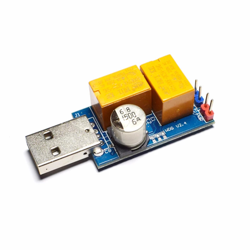

hat jemand den Schaltplan von diesen USB Watchdogs
(https://www.aliexpress.com/item/32869182556.html) irgendwo mal gesehen?
Normaler Weise sind da ja OpenSource Projekte die dann einfach auf
Aliexpress auftauchen. Leider finde ich kein Projekt welches diesem Ding
ähnelt.
Klar scheint zu sein:
- ein "Arduino" (Atmel)
- CH34x USB2TTL
- 2 Relais
- Buffer Kondensator

Na ja, scheint einfach ein Überwachungstool/ Programm zu sein, dass ein
Kommando an die Hardware sendet(eventuell einfach USB rs232). Die
betätigt/ brückt dann den Reset-Taster. Sollte sich auch mittels
beliebigen AVR+vusb oder standard Arduino realiseren lassen. Das PC
Programm ist eher interessant.

Ja das ist mir alles klar. Das Protokoll ist denkbar einfach: Der
Heartbeat wird schlicht als Byte alle paar Sekunden an das Ding
gesendet. Der Wert x10 ist dann der Timeout. 0xff ist "sofort reset" und
0x00 war glaube ich die Abfrage der Versionsnummer.

Ich hatte eher vermutet das jemand genau das Projekt kennt von welchem
diese Platinen dann in China gebaut wurden. Das würde die FUmmelarbeit
überflüssig machen und oft findet man dann Firmware Version x + 2 die
dann schon viele neue Ideen umgesetzt hat.
Mein Ansatz ist es einfach die Firmware durch meine eigene zu ersetzen
und damit dann auch gleich die GPIOs zu finden. Dennoch wäre mir das
Originalprojekt lieber gewesen.

Fridolin O. schrieb:
> Hallo,
> ähnelt.
Nö, ST8 von ST.
> - CH34x USB2TTL
CH340C

😂 na woher hast hast du diese Information denn? Das klingt doch
interessant.
>> - CH34x USB2TTL
> CH340C
Ja darum hatte ich CH34x geschrieben. Im Detail ist das ja egal da es
schlicht nur eine serielle Schnittstelle braucht und Linux macht das
schon.
