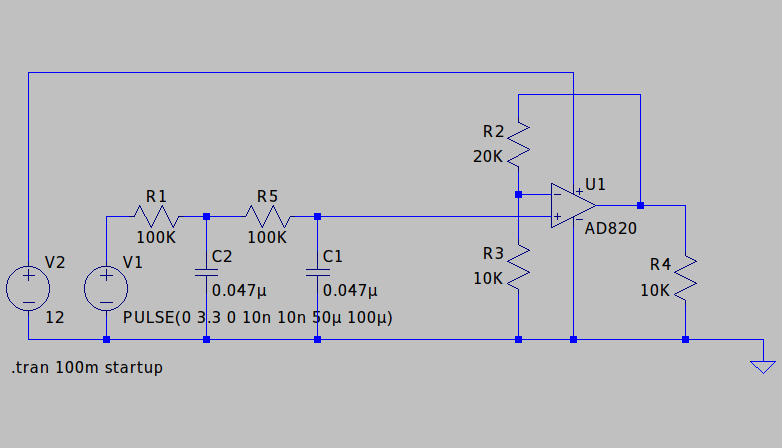

Ich verstehe das Problem, aber ich würde dennoch den Ansatz mit der PWM
verfolgen, da ich dabei etwas Neues lernen kann. Ich habe mir erstmals
LTspice installiert und versucht, eine geeignete Schaltung zu erstellen.
Der Ausgang des µC wird durch eine Spannungsquelle simuliert, die eine
10 KHz PWM mit 50 % Dutycycle erzeugt.
Für die Kondensatoren im Tiefpass-Filter habe ich in der Simulation
C1206C473K1RACTU von KEMET verwendet (Vielschicht-Keramik, 47 nF, X7R,
10 %, 100 V, 125°C), weil ich die zufällig sowohl in LTspice als auch
bei Reichelt gefunden habe.
Als OPV habe ich einen ziemlich teuren AD 820 verwendet (Single Supply,
Rail2Rail), da es den ebenfalls sowohl in LTspice als auch bei Reichelt
gibt. In der Anleitung des Stellmotors steht leider nichts zum
Eingangswiderstand, daher habe ich in der Simulation 10 KΩ (R4) am
Ausgang des OPV als "Last" verwendet. Vielleicht kennt ja jemand eine
preiswerte Alternative zum AD 820, die im Single Supply Betrieb 24 Volt
Versorgungsspannung verträgt und mit 10 KΩ Last am unteren Ende 0 Volt
erreicht.

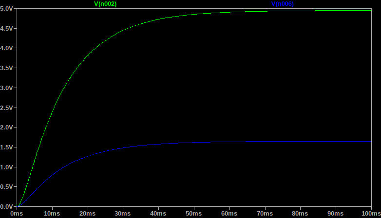

Die Simulation scheint zu funktionieren und einen Ripple kann ich auch
nicht erkennen. Da ich mit Filtern und OPVs jedoch noch nie etwas
gemacht habe und es ja nur eine Simulation ist, wäre es sehr nett, wenn
ihr euch die beiden Bilder kurz anseht.

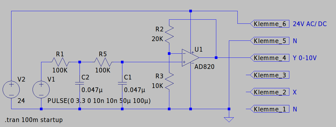

In der Anleitung sind auf Seite 7 im oberen Bereich 3 Anschlussbeispiele
zu sehen. Könnte ich meine Schaltung mit einem geeigneten OPV am 24 Volt
Netzteil anschließen, so dass deren Minuspol mit Klemme 5 (N) verbunden
ist, dann den Ausgang des OPV (R4 in der Simulation fliegt raus) an
Klemme 4 (Y) anschließen und die Klemme 3 so wie im Beispiel 3/U einfach
nicht belegen?
Vielen Dank für eure Unterstützung.

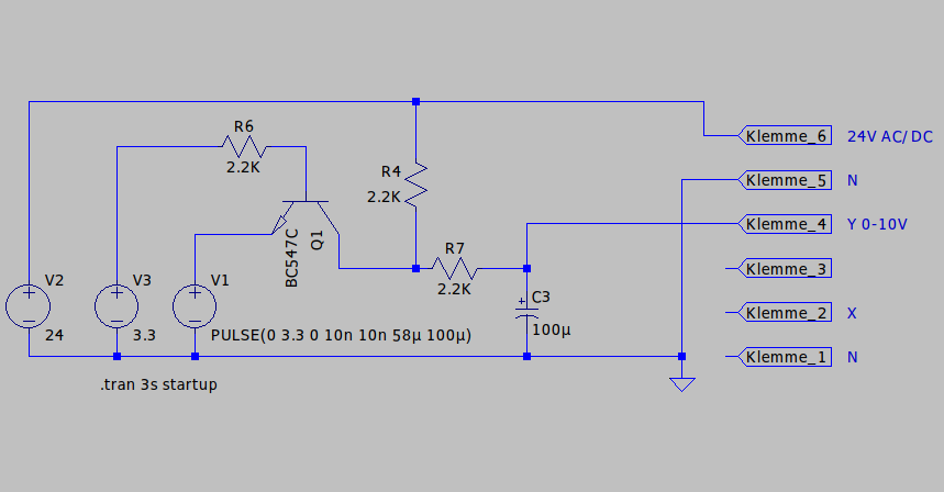

Mein Ansatz wäre hier aber wesentlich minimalistischer etwa so:
               24V
5V --2k2--.    2k2
         v \    |
PWM  ----   ----o---2k2--o-- Uout
0/5V     PNP             |+
                        === 100µ
 GND --------------------o--
Die PWM-Uout-Kennlinie dieser Schaltung wegen des Innenwiderstands der
Last etwas "verzerrt" (bereits bei 60% PWM werden 10V Ausgangsspannung
erreicht), weil aber ein sowieso ein µC nötig ist, kann das damit ja
locker linearisiert werden. Und wie gesagt: es muss in keinster Weise
"genau" sein. Die gesamte Heizung gibt das schon nicht her.

Im angehängten Screenshot habe ich nur die Klemmen 4 bis 6 belegt und an
den Klemmen 1 bis 3 nichts angeschlossen. Das müsste doch eigentlich dem
Beispiel-Schema "3/U" auf Seite 7 der Anleitung entsprechen?
An Klemme 4 liegt das Steuersignal (0 bis 10 Volt) vom OPV an.
An Klemme 5 liegt der Minuspol des 24 Volt DC Netzteils an.
An Klemme 6 liegt der Pluspol des 24 Volt DC Netzteils an.

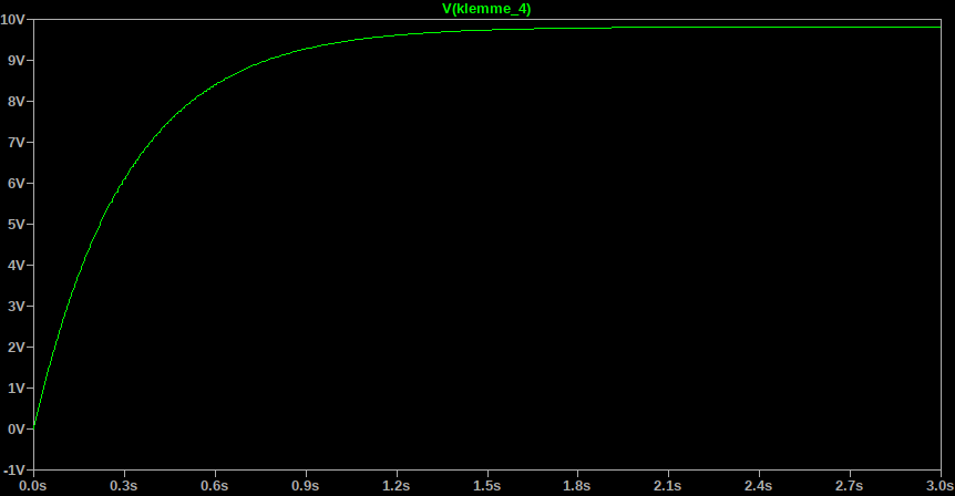

Mit einem PNP Transistor funktioniert es bei mir nicht (Steuerspannung
kommt nur leicht über die Versorgungsspannung des µC), aber mit einem
NPN Transistor klappt es. Da mein µC mit 3,3 Volt läuft, habe ich auch

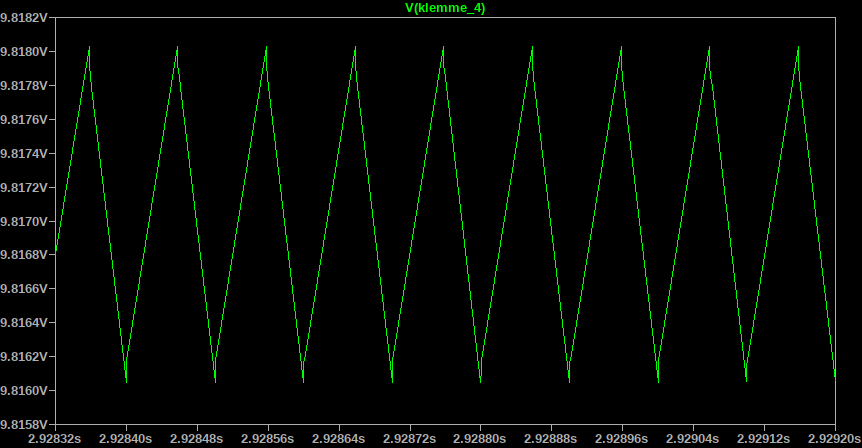

die 5 Volt angepasst. Bei 58 % Dutycycle bleibe ich knapp unter 10 Volt
(siehe Screenshots).
Ist der Ripple von knapp 2 mV in Ordnung oder habe ich etwas falsch
gemacht?
Kann ich das Ganze so wie in der Schaltung an den Stellmotor anklemmen?
Vielen Dank und viele Grüße
Big Bubba
