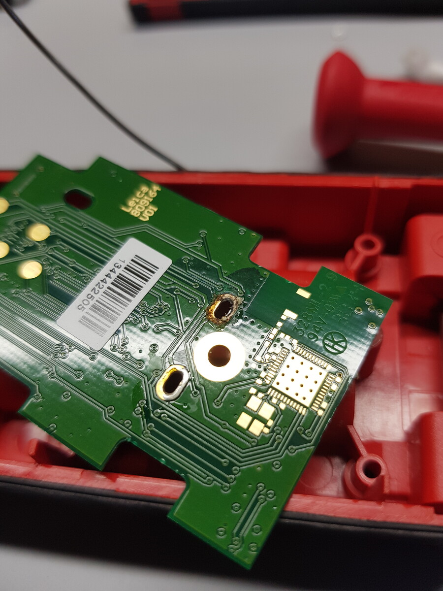

Es gibt neben dem STM32 ein Testpad für die 3.3 Volt Versorgungsspannung
nach dem Spannungsregler (insgesamt vier Pads am Rand der Platine neben
dem STM32, zwei davon sind GND und Vcc - 3.3 Volt). Du könntest dort mal
direkt 3.3 Volt anlegen und schauen ob das Problem dann weg ist, damit
sollte
sich ein defekter Spannungsregler eingrenzen lassen.

Ich habe den Spannungsgenerator auf 3V eingestellt und mittels
Prüfspitzen auf das 2. Testpad (von links, siehe Bild4_Platine, gelbe
Markierung) mit Spannung versorgt.
@Dieter: Wie kommst du auf 3.3V? 2 x AAA = 3V, oder liege ich falsch?

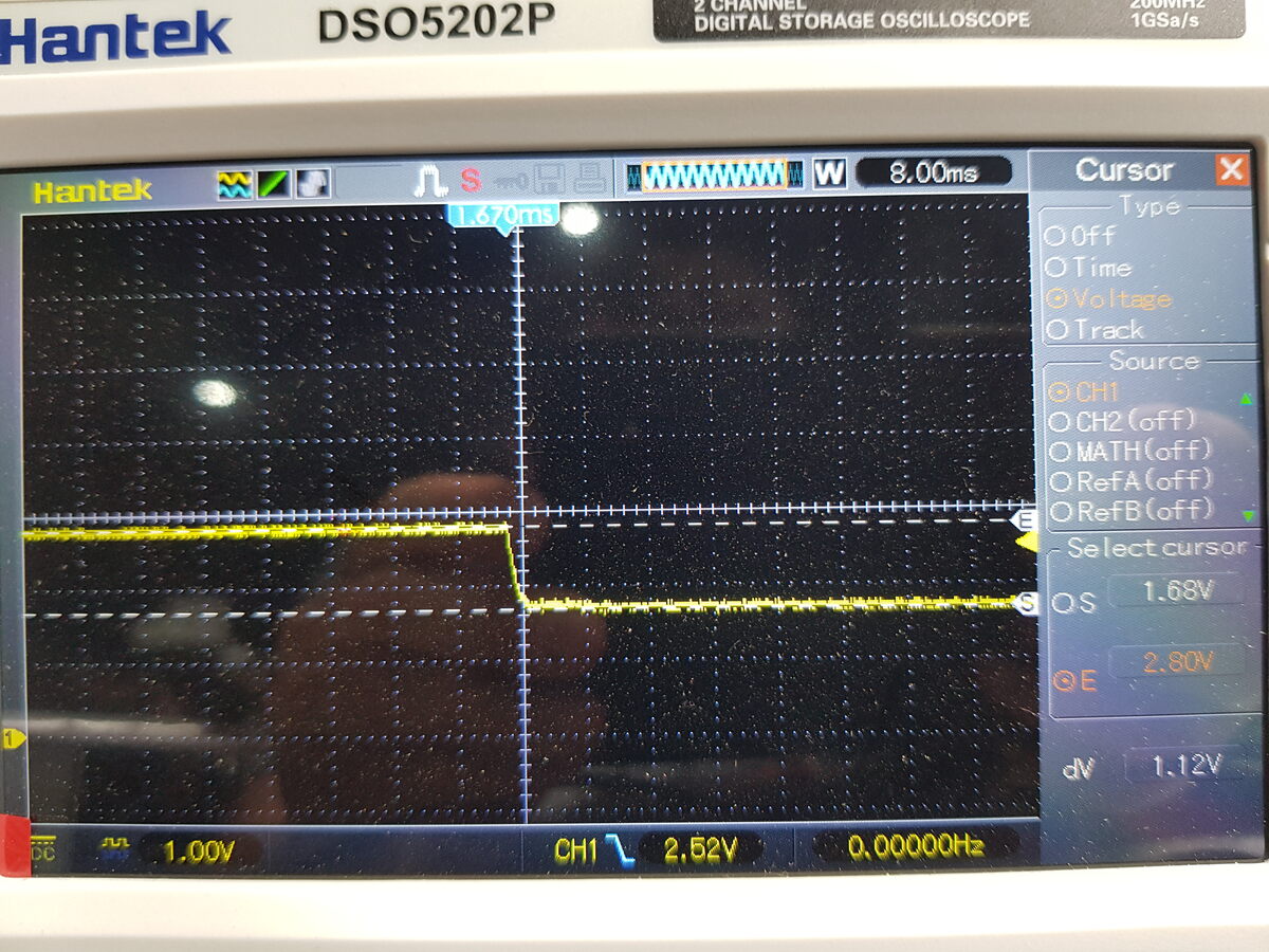

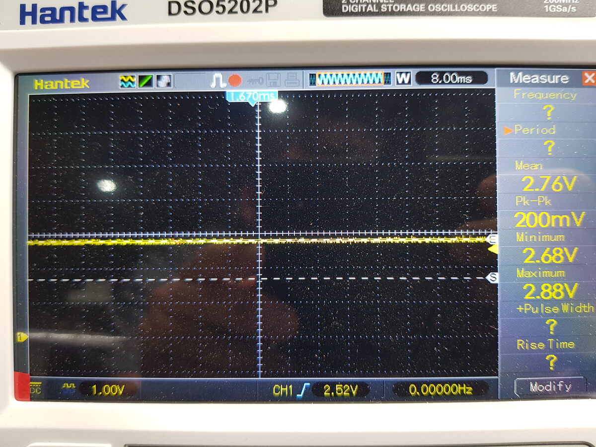

Wie bereits oben erwähnt, kann ich den Laser ja noch einschalten. Dabei
erhöht sich der Strom auf ca. 300mA (+50mA). Das Testpad zeigt eine
Spannung von ca. 3V (~2.76V) (siehe Bild1_On).

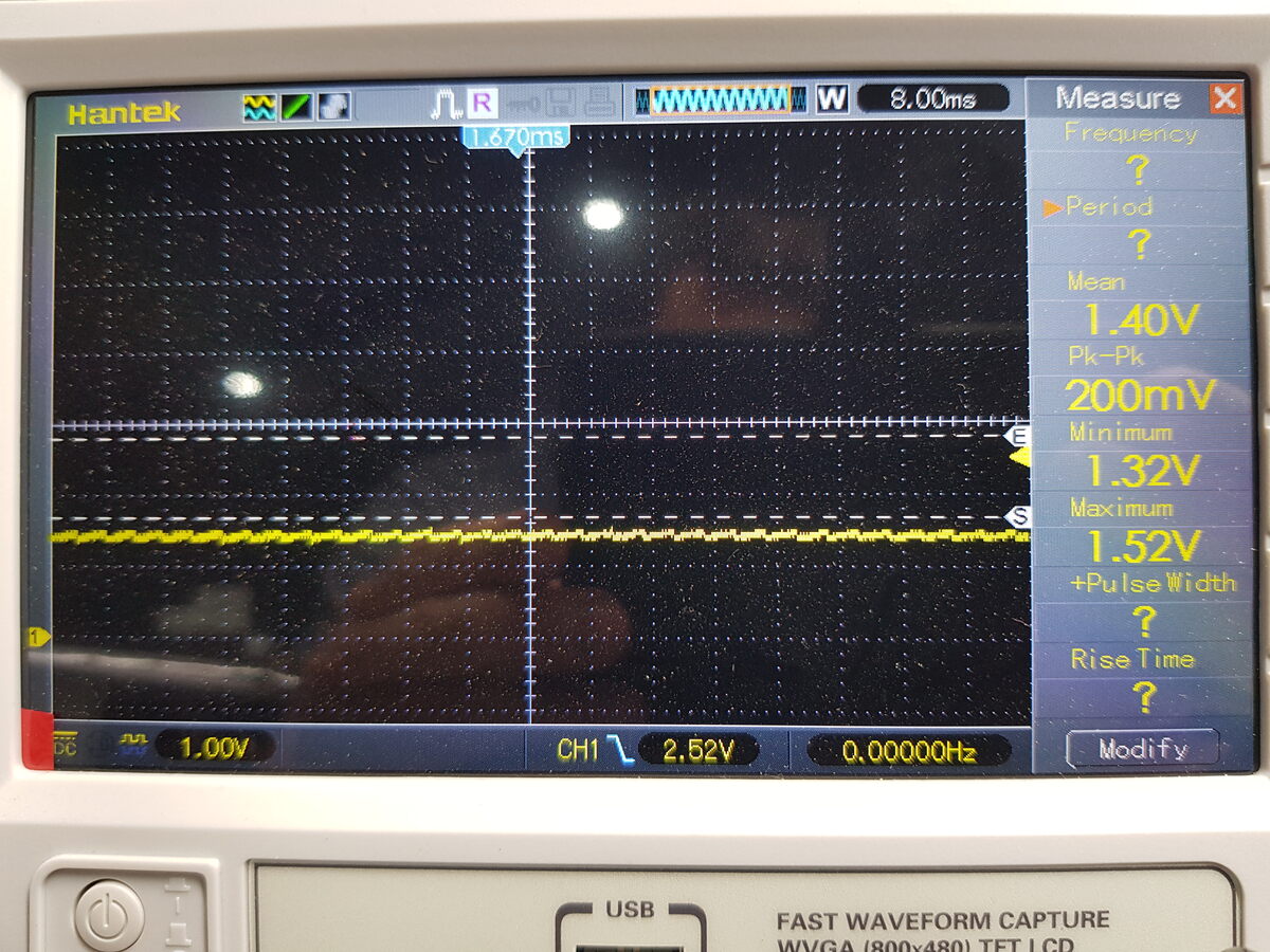

Ich habe anschließend mit dem Oszi auf dem Testpad gemessen und habe
beim Drücken der "On/Dist"-Taste festgestellt, dass die Spannung um ca.
1.1V einbricht (Bild2_Drop).
Nach dem Drücken der "On/Dist"-Taste hat sich am Testpad eine Spannung
von ca. 1.4V eingestellt (Bild3_Error). Und der Verlauf zeigt auch eine
Welligkeit.
Mir ist außerdem noch aufgefallen, dass das blau markierte Bauteil
(Spule?) relativ warm wird. Handelt es sich hier um einen Step-Up
Wandler? Läuft der Laser eig. mit 3V?
Danke schonmal!
