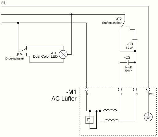

ich habe folgende AC Schaltung aufgebaut und diese zur besseren
Erklärung nachgezeichnet.
Ein AC Lüfter ist über den zuschaltbaren Kondensator C1 in zwei
Leistungsstufen betreibbar. Ein Druckschalter BP1 schaltet ein LED
Indikator ab einem Wert auf eine andere Farbe.
Alles funktioniert soweit, außer dass nach Abschaltung des AC Lüfters in
reduzierter Leistungsstufe (also inkl. C1) die LED während des Nachlaufs
des Lüfter flackert. Und nach Stillstand auch noch einige Zeit leicht
nachleuchtet.
Wie kann ich das Flackern und Nachleuchten der LED effizient vermeiden?
Liege ich mit einer Freilaufdiode am Kondensator C1 richtig? Oder ist
das zu einfach? :) Wie ich es verstanden habe bekommt die LED über die
Motordrehung den Reste aus dem geladenen C1. Ich vermute nicht, dass der
AC Lüfter selbst die Spannung erzeugt.
Vielen Dank für Hinweise.
Mit einer Diode kommst du da nicht ans Ziel.
weil der Motor während des Auslaufens als Generator wirkt, müsstest du
im abgeschalteten Zustand L und N des Lüfters miteinander verbinden.
Dazu braucht es aber natürlich einen Wechslerkontakt zum Einschalten des
Lüfters.
Der eigentliche Witz ist also jetzt, wie die Schaltung um deine
Schaltung herum aussieht. Wie wird die Versorgung für den Lüfter
geschaltet?

Hallo Lothar, danke für deine Antwort.
> geschaltet?
Ich nutze einen zweipoligen Ausschalter um N und L zu trennen. PE bleibt
permanent verbunden.
> Lüfters.
Also liegt es wirklich am Nachlaufen des Lüfters als Generator? Oder
verbunden mit der Restspannung im Kondensator? Wenn ich den AC Lüfter in
der Schalterstellung ohne C1 betreibe flackert oder leuchtet die LED
nämlich nicht.. dachte ich bis gerade. Es ist tatsächlich so, dass ohne
C1 die LED auch flackert, aber deutlich kürzer. Das ist wohl die
angesprochene Wirkung als Generator. Und mit C1 etwas länger und dazu
kommt das Nachleuchten über C1.
Ich habe nach dem Ausstecken den Netzstecker kurzgeschlossen, dann ist
aus.
Ist der Kurzschluss ohne Last die gängige Methode? Oder nimmt hier die
Elektronik auf Dauer schaden? Gibt es andere / bessere Wege?

Gibt es eine Möglichkeit mit einer Diode den Kondensator nach
Abschaltung/Stecker ziehen zu entladen?
Man kann den Kurzschluss von L und N nicht gewährleisten, wenn man bspw.
einfach den Stecker zieht ohne den Schalter (dann ggf. ein Wechsler) aus
zu machen.
