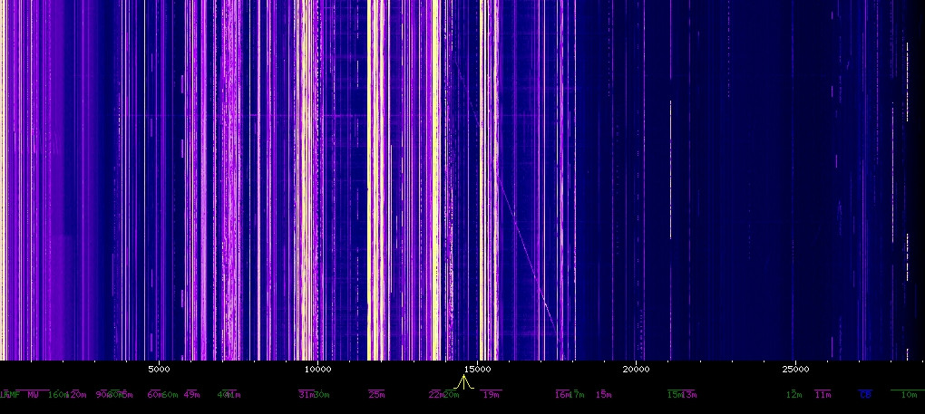

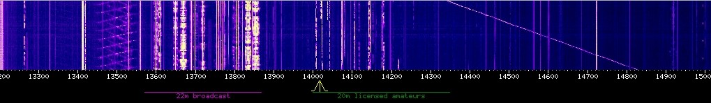

Moin,
eben habe ich ein bisschen im WebSDR der Uni Twente rumgehört. Dabei
ging eine schräge Linie über den gesamten sichtbaren Bereich des
Wasserfalldiagramms.
Im angehängten Bild ist sie zwischen 14,3 und 14,8 MHz zu sehen, aber
sie ging über den gesamten zu sehenden Frequenzbereich innerhalb von
mehreren Sekunden (ich sage mal fünf bis zehn).
Hat jemand eine Idee, was das sein könnte? Ein Artefakt des WebSDR oder
tatsächlich ein Sweep über den ganzen Bereich?
Diese Linie habe ich zweimal gesehen im Abstand von wenigen Minuten.
Gast #7217310
Luppes schrieb:
> Nachtrag: der sweep scheint bei 14.35Mhz loszugehen. Also kein
> Amateurfunkbereich.
Zuerst dazu: Das Signal ging über die ganze Breite der Darstellung und
wahrscheinlich noch darüber hinaus, also mindestens 13,2 MHz bis 15 MHz.
Ich habe nur zu spät aufgenommen und die Höhe des Diagramms ist
begrenzt, deshalb ist nur ein Teil des 'Streifens' zu sehen.
Michael M. schrieb:
> Das ist (mindestens) ein Träger mit kontinuierlich wandernder Frequenz.
> Ist öfters zu beobachten, auch hin und her... Ich schätze, es sind
> oftmals "Spaßvögel", die im Tune-Betrieb am VFO-Knopf (hin- und her-)
> drehen.
Über so einen weiten Bereich? Ein paar Signale gingen zwischendurch mal
über 100 kHz hoch und runter.
Held der Scheine schrieb:
> Eine Ionosonde: https://de.wikipedia.org/wiki/Ionosonde
Das könnte sein.
Danke für die Antworten.

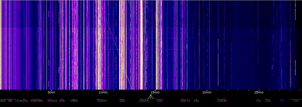

Im Moment tritt das Sinal immer wieder auf. Angehängt zwei Aufnahmen.

Gast #7217689
> Das könnte sein.
Toller Begriff "Ionosonde", noch nie gehört. Dabei ist das
"Durchkurbeln" der Kurzwellenfrequenzen eine bewährte Methode der
Geophysik/Ionosphärenforschung.
Vor 90 Jahren gab es in Mitteleuropa ein von der Reichspost / "Amt für
Wellenausbreitung" (Fritz Vilbig) betriebenen Stationsverbund
(Kühlungsborn (MVP), Legefeld (THÜ), Grafing b. München, Rom) der
stündlich solche Sendungen absetzte und beobachtete:
https://dgg-online.de/WordPress_01/wp-content/uploads/2016/04/Zur-Geschichte-der-Geophysik-29.02.2008.pdf
S. 133
