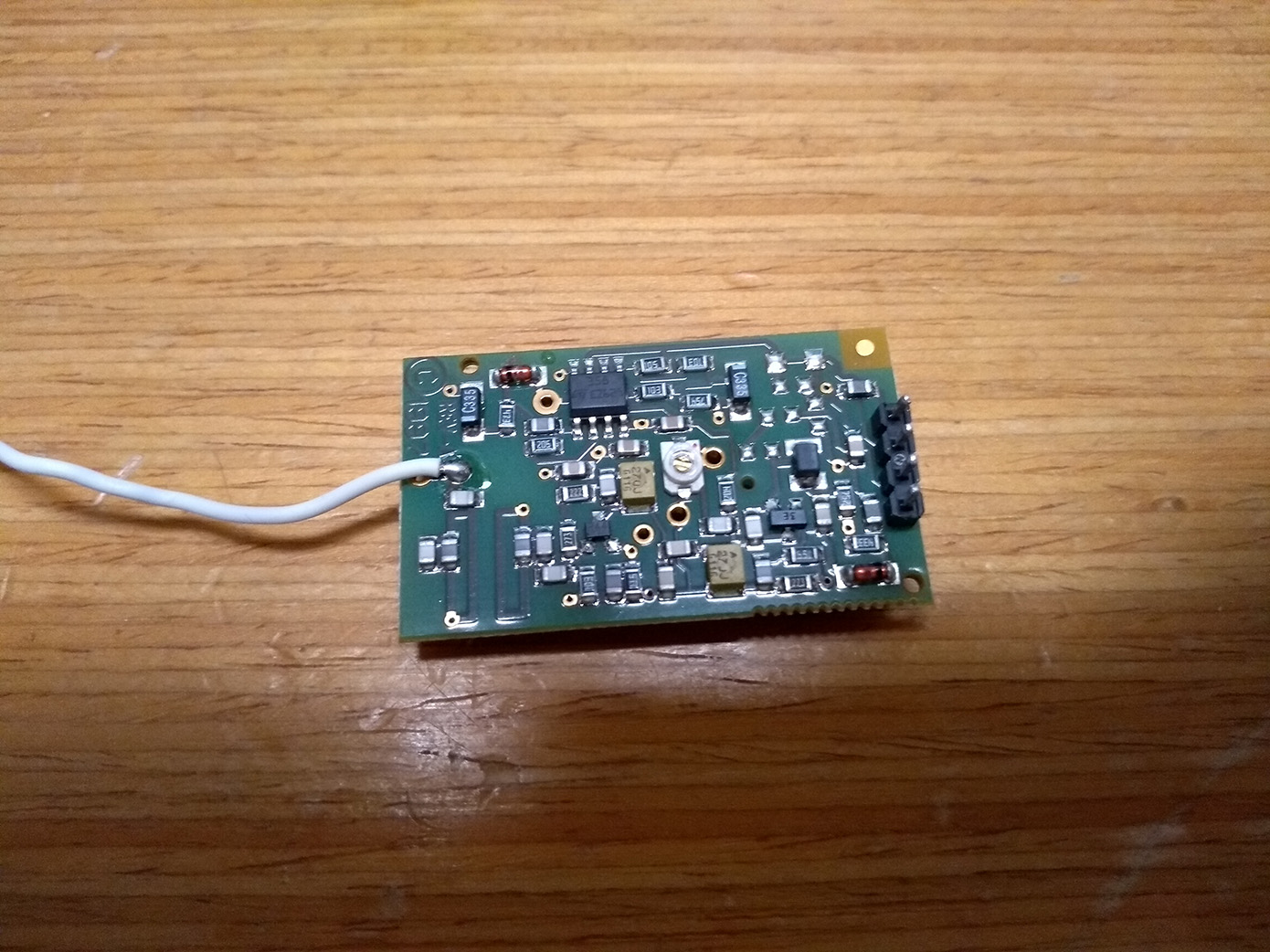

Hi, (sorry falls in der falschen Kategorie, ich war mir nicht sicher)
Leider ist eine Komponente (Signal-Empfänger) meiner Alarmanlage für die
Aussensirene kaputt gegangen. Ich hab herausgefunden, dass die
Alarmananlage scheinbar regelmäßig ein fix codiertes Signal sendet, dass
von diesem Bauteil aufgefangen wird.
Ich glaube ich habe den Empfänger-Teil identifiziert und ausgebaut
(siehe Fotos). Ist es realistisch, dass man herausfinden kann welche
Pins für was sind. NOrmalerweise haben Empfänger doch nur 3 Pins.
Vielleicht kann das Ding aber auch senden und wurde nur in der
Komponente nicht verwendet.
Ich möchte nun vermeiden 3-4 Tausend Euro für eine neue Anlage
auszugeben, falls es gelingt das Signal aufzufangen (z.b. mit Adruino).
Tipps wo ich ich mich einlesen kann oder welche Ansätze ich verwenden
könnte um das "Projekt" hinzubekommen wären toll!
vielen lieben Dank
 Nina

> Man könnte versuchen, zumindest anhand der Anschlußbelegung des
> unbekannten ICs die beiden Betriebsspannungsanschlüsse herauszufinden.
> Normalerweise gehen diese auf einen Elko irgendwo auf der Platine.

Hallo Christian,
Danke, ich hab versucht hier etwas zu sehen was wie ein Elko aussieht.
Aber ich hab keinen erkannt.
Für mich schaut es auch nur so aus, als wäre nur 4 Kontakte verbunden.
VCC
GND
Daten
Und als vierten Pin könnte ich ein Signal vorstellen das anzeigt, ob der
Empfänger eine Verbindung hat. Oder ein Enable-EIngang um ihn zu
deaktivieren, um Strom zu sparen.

Vielen Dank nochmals für die ANtworten. Ich hab gerade nochmal in meiner
Verzeiflung nach dem Ding gegoogelt und unter "RFR-1" tatsächlich die
Pinbelegung gefunden. Und auch die benötigte Spannung. Ich werd noch
einige Stunden investieren müssen, aber zumindest bin ich einen Schritt
weiter!

Die Pin Belegung
ist
GND DATA NOT-USED VCC

Eine Fehlersuche würde ich bei der Stromversorgung der Sirene beginnen.
Ist dort ein Akku eingebaut? Hat der die richtige Spannung und
funktioniert noch? (Akkuspannung unter Belastung messen)
Liegt an den Pins für den Empfänger die korrekte Betriebsspannung
(vermutlich 5 V) an? (-Dann erkennt man auch schon die Belegung von 2
Pins)
Vermutung:
Auch über die gepolten Kondensatoren "C335" (Tantalkondensator? 3,3µF?,
Strich sollte eigentlich "+" bedeuten) könnte man die Anschlüsse für die
Stromversorgung finden.

3 od. 4 Pins:
Viele Module von solchen Pendelempfängern haben neben dem digitalen
Ausgangssignal auch noch das demodulierte analoge Signal herausgeführt.
Vermutlich dient das dazu, den Empfängerkreis mit dem Trimmkondensator
abzustimmen.

Dieser Empfänger gehört zur untersten Kategorie und kann mit jedem Mist,
der auf 433MHz sendet, getestet werden. Man schliesst ein Oszi oder eine
LED mit Vorwiderstand an den Datenausgang an und sendet ein bisschen
was. Die LED muss flackern oder man sieht am Oszi Daten.
Dabei muss man wissen, das ohne Signal am Ausgang ein wildes Rauschen
steht.
Wenn das funktioniert, ist der Empfänger prinzipiell ok, ist aber evtl.
dejustiert (dafür ist der kleine Trimm-C auf dem Board).
Wenns nicht funktioniert, kann der Empfänger durch jeden aus einer
billigen Funkstrecke ersetzt werden, die es so im Auktionshaus gibt.
