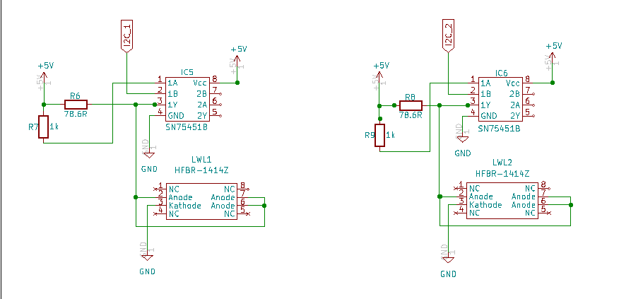

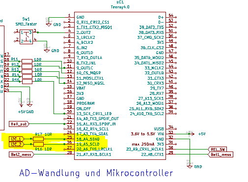

für mein aktuelles Projekt hantiere ich mit einem Teensy 4.0 uC und
möchte diesen nutzen um via I²C mit einer Gegenstelle zu kommunizieren.
Die Pins des I²C-Ports habe ich mit einem 10R Widerstand versehen um die
Flankensteilheit hinsichtlich EMV zu verbessern.
SDA und CLK-Leitung setze ich dann mit entsprechender Beschaltung auf
ein Lichtwellensignal um (siehe Anhang).

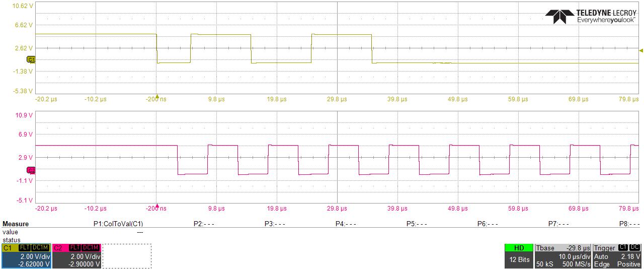

Sowohl das direkt am Controller, elektrisch gemessene Signal, als auch
das optische Signal haben den im Anhang beigefügten Verlauf.
Nun die Fragen:
-Warum wird sowohl das Daten, als auch das Clocksignal vom Controller
invertiert ?
- Die erste Flanke des Datensignals sollte ja eigentlich zugleich mit
der Flanke des Clocksignals erfolgen oder ? Wie kommt die Verschiebung
zustande ? So würde das ja vermutlich nicht funktionieren oder ?
Ich freue mich über eure Ratschläge
PS: Laut Beschreibung des Herstellers kann auf einen Pullupwiderstand
verzichtet werden, da dieser intern verschaltet ist.
> invertiert ?
Jeder Busteilnehmer kann SCL und SDA nur aktiv auf GND ziehen, nicht
aber auf VCC. Auf VCC werden sie durch die Pullups gezogen. Der
Ruhezustand (alle Teilnehmer nicht aktiv) ist also beidesmal high.
Nein. Du willst im I2C-Standard die Punkte "Start Condition" und "Stop
Condition" nachlesen:
https://www.nxp.com/docs/en/user-guide/UM10204.pdf
Das ist die Originaldokumentation von Philips/NXP. Die hast Du zu
kennen, wenn Du mit I2C arbeitest.

Da hast du etwas gänzlich falsch verstanden.
Wie soll da der Slave mit "ACK" antworten können?
Wie soll da der Slave mit "Clock-stretching" reagieren können?

Ich würde mich mal schlau machen wie hoch diese internen Pullups
wirklich sind! ich hätte da maine Zweifel ! Ein guter Ausgangswert sind
5KOhm, den muss man aber drausen dranhängen. Sollte deine
Timingdarstellung vom Oszi stammen und nicht vom LA, dann würde ich
vermuten dass du die Pin's vom Teensy falsch konfiguriert hast!
Push-Pull anstatt Open-Drain
Das kannst du dir komplett ersparen.
Die Flankensteilheit wird einzig durch die Pullup's bestimmt (zuammen
mit den Eingans-C's)
Bei I2C sind normalerweise sowohl SCL als auch SDA bidirektional. Um
daraus jeweils zwei unidirektionale Signale für Deine Glasfaser zu
machen, brauchst Du das hier:
https://www.nxp.com/docs/en/data-sheet/PCA9600.pdf
Damit hast Du nacher 4 Fasern, jeweils zwei in jede Richtung.
> invertiert ?
Sieht alles so aus wie es soll. Siehe
https://de.wikipedia.org/wiki/I%C2%B2C#/media/Datei:I2C_data_transfer.svg.

Welcher Hersteller? Der Teensy 4.0 von PJRC hat diese Pullup/Widerstände
nicht, siehe https://www.pjrc.com/teensy/schematic.html.
Wie Stefan+ oben schon geschrieben hat ist I2C eine *BI*-direktionale
Kommunikation, bei der die vom Master angesprochenen Geräte den
Nachrichtenerhalt dem Master quittieren (ACK). Das leistet deine
Beschaltung nicht.

Die Arduino Wire-Bibliothek aktiviert die uC-internen
Pullup-Widerstände, dass kann bei kleinem Kapazitätsbelag funktionieren.
