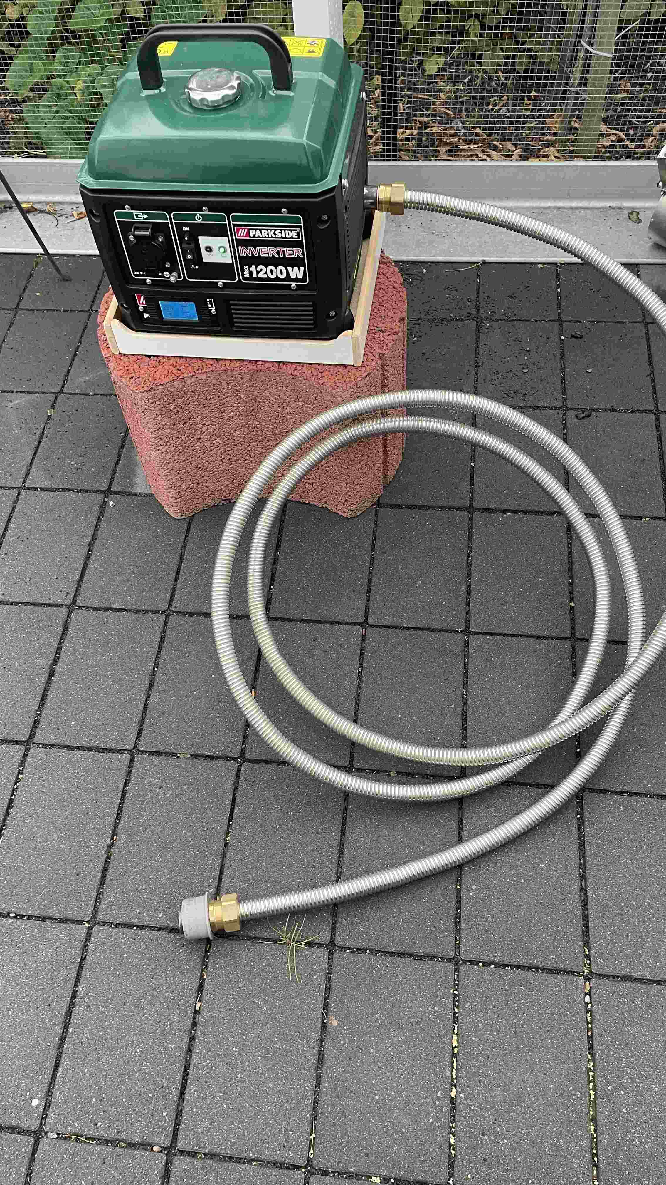

von Thomas R. (thomasr)
Unser Moppel steht im Technikraum mitten im Haus. Die Abgase gehen über
einen gasdicht verschraubten 3m langen Edelstahlschlauch DN20 in den
nächsten Abwasseranschluß (HT Rohr). Vom hoch aufgestellten Moppel
durchgängig bis zum Abwasserrohr fallend verlegt, so daß das Kondensat
immer ablaufen kann. Am Abwasserrohr ist das Abgasrohr nur noch
handwarm.
Alle Abwasserleitungen in einem Haus haben oben auf dem Dach eine
Entlüftung, meist eine je Steigleitung. In diesen Abwassersteigleitungen
herrscht immer ein leichter Zug in Richtung Dach, weil das warme
Abwasser die Luft erwärmt. Jede Brennwertheizung darf ihr Kondensat
(schweflige Säure) ins Abwasser einleiten, daher sehe ich in meiner
Lösung kein Problem.
Wie auch in anderen Räumen (Bäder) saugt meine Lüftungsanlage im
Technikraum verbrauchte Luft an (Nachströmung aus dem Haus unter der
Tür) und befördert die über den Kreuzwärmetauscher nach draußen. Der
Kreuzwärmetauscher ist gasdicht zwischen Zuluft und Abluft, so daß man
niemals Abgase ansaugen kann, selbst wenn der Abgasschlauch versagen
sollte (das Prinzip wird auch in allen Großlüftungsanlagen angewandt).
Die entstehende Abwärme des Moppels wird so über den Wärmetauscher für
das ganze Haus genutzt.
Natürlich ist in dem Technikraum ein CO Warner und ein Rauchmelder
vorhanden.

von Heinz R. (heijz)
> handwarm.
damit gehst DU aber davon aus das alle an dieses Abwasserrohr
angeschlossene Wachbecken einen Siphon haben der gefüllt ist
Das mag in "Friedenszeiten" so sein - aber in diesen Friedenszeiten
brauche ich auch keinen Moppel
Sollten andere Zeiten kommen - auch kein Problem - weil in diesen
anderen Zeiten ist die Verleihung des Darwin-Awards ausgesetzt
Zumal so ein Syphon auch mal austrocknet.

Der Abgasschlauch ist ein Spiralschlauch aus der Solartechnik, genau wie
die Verschraubung mit Graphitdichtung. Das hält bis über 800°C. Der 3/4"
Rohrstutzen am Auspufftopf ist natürlich dicht mit diesem verschweißt.
Das Ende der Leitung kann man selbst nach 30 Minuten Testlauf noch
anfassen, also keine Gefahr für die HT Leitung. Und losrappeln kann sich
da gar nichts. Kann man aber auch mit Draht sichern (wie bei
Luftfahrtverschraubungen)
Ich hätte auch ein Video aber das ist wohl zu groß.

von Alexander (alecxs)
Thomas R. schrieb:
> Das "Tablett" unter dem Moppel ist fest mit dem Betonstein verbunden und
> verhindert ein Wandern des Generators.
...und überträgt die Vibrationen. Waschmaschinenunterlage könnte dämmen.
Wohin kommt das andere Ende des Schlauchs, an den Siphon für den
Geschirrspüler?
> Geschirrspüler?
Vibrationen werden in so einer Situation noch das kleinste Übel sein.
Aber ja, eine Bautenschutzmatte liegt bereit.
Das Ende des Schlauches ist in einer 50er HT Kappe verschraubt, die im
Ernstfall direkt in den 50er Abzweig der Steigleitung gesteckt wird, mit
Sicherungsschraube 😎
Das wäre dann die Achillesferse an der Bastelei. Ich würde das gleich
mal paar Stunden testen, nicht erst im Ernstfall. Der Rest Deiner
Konstruktion sieht aber solide aus. Solltest Du in den nächsten Jahren
jemals auf 100+ Betriebsstunden kommen sponsore ich Dir sogar den Sprit.
