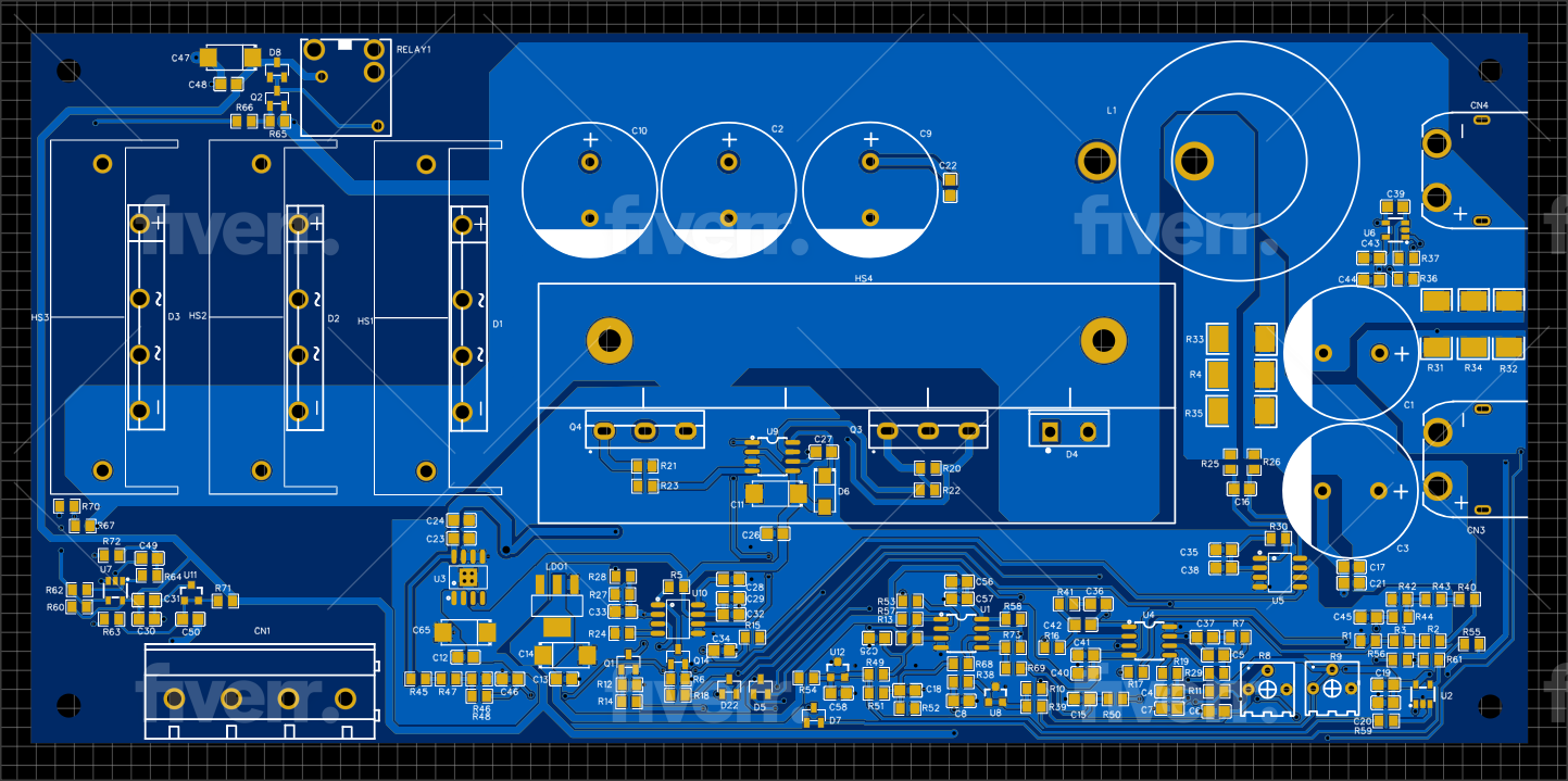

Also, so schlau wie ich bin, habe ich mir ein board entwerfen lassen das
erst spannung ausgibt wenn das windrad bei 24V ist, also schnell dreht.
Soweit so gut. Dann aber ist da extra für die kondensatoren ein buck
converter, und da ist das Problem. Ich verstehe nicht zu viel davon.

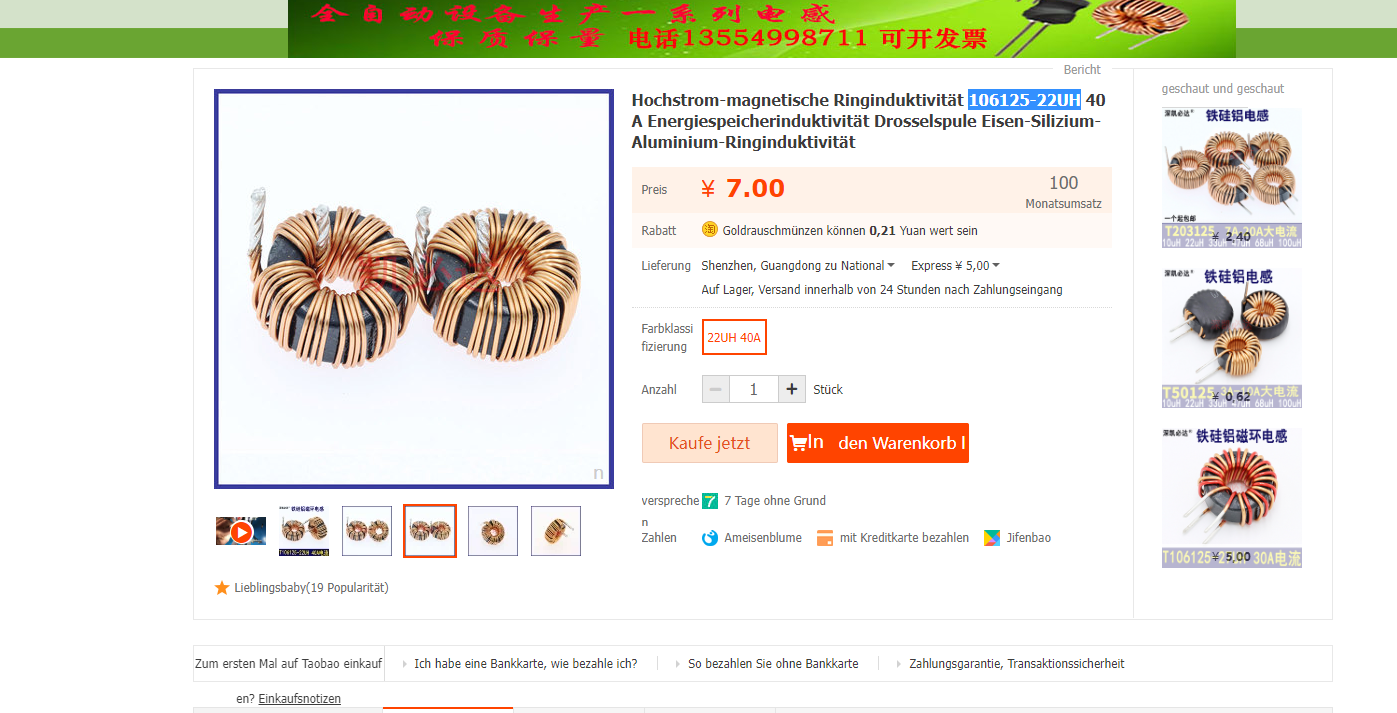

Aber da ist dann eine 22uH spule die da hingehört laut dem design, und
die die mir vorgeschlagen wurde, die ich aber nicht kaufen kann weils
von taobao kommt, kann anscheinend 40A (was ich bezweifle, aber da ist
alles chinesich, also weiß ich es nicht genau)
ich habe nun in meinen weiten suchen keine gefunden die über 10A geht,
nagut hier und da auch mal 20. Dann gibt es noch drosseln mit 30A 22uH,
und ich habe gelesen vonwegen "jede drossel ist ein induktor, nicht
jeder induktor eine drossel und so". Dann noch das man auch welche
parallel schalten kann, würde lustig aussehen 2x50uH 20A drosseln
aufeinander zu haben.
Meine frage ist, ob es sowas überhaupt gibt? wie kann ich eine solche
eventuell selber machen? ist da was falsch designed?

Andreas S. schrieb:
> Schaltplan?
> Leiterplattenlayout?
> Stückliste?
> All diese Unterlagen solltest Du eigentlich von demjenigen, der "das
> Board entworfen" hat, erhalten haben.
> Ansonsten mache ich mir schon mal eine Portion Popcorn. Wer möchte auch
> welches?
Habe ich
Aber ich kann die besagte spule nicht von Taobao kaufen, brauche da halt
ersatz
Alexander schrieb:
> Habe ich
Witzig, denn trotzdem hast du bisher nicht erwähnt was die
Alexander schrieb:
> besagte spule
genau ist. Nur was von Sättigungsstrom und Induktivität. Da fehlt noch
viel, Abmessungen, geschirmt oder nicht, ...
Wie wäre es wenn du hier einfach mal das Modell
(Herstellerbezeichnung/Modellnummer/...) der Suple schreibst?
Also gibt schon Spulen mit hohem Sättigungsstrom die auch auf Lager
sind:
https://www.mouser.de/ProductDetail/Coilcraft/AGP4233-223ME?qs=W38ilblRkRkTzy%2FAtpPGJw%3D%3D
https://www.mouser.de/ProductDetail/Wurth-Elektronik/7443763540220?qs=u16ybLDytRbUAyzB7qrCqA%3D%3D
Ob die zu deiner Platine passen ist natürlich unklar denn du rückst
keine Details wie den Footprint der eingeplanten/gelayouteten Spule
raus.
Also viel Spaß.
OP
-gb- schrieb:
> Alexander schrieb:
>> Habe ich
> Alexander schrieb:
>> besagte spule
nunja, versuch dein glück, ich hab da nicht viel, nur die platinen
top/bottom side und die website wo die spule ist
https://item.taobao.com/item.htm?spm=a1z09.2.0.0.318c2e8dA7OFrp&id=626563050440&_u=1el1i227597
