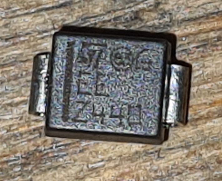

Bauteilbestimmung ST Z440
sorry wusste nicht, dass das so wichtig ist, bin nur "haus"
elektriker... :)
länge ist
breite gehäuse 0,16mm, mit füße 0,21
höhe gehäuse 0,14mm
stärke 0,09mm
ich weis noch, dass die versorgungsspannung 12v ist, leider wurden bei
der fehlersuche ( nicht von mir, obs ihr glaubt oder nicht :) ) 24v
angeschlossen, danach war die diode in beiden richtungen durchlässig,
nachm auslöten und kurzem test, ging das gerät wieder
> bei
Sie hat also ihren Job als Überspannungsschutz gut gemacht.
Sogar so gut.
