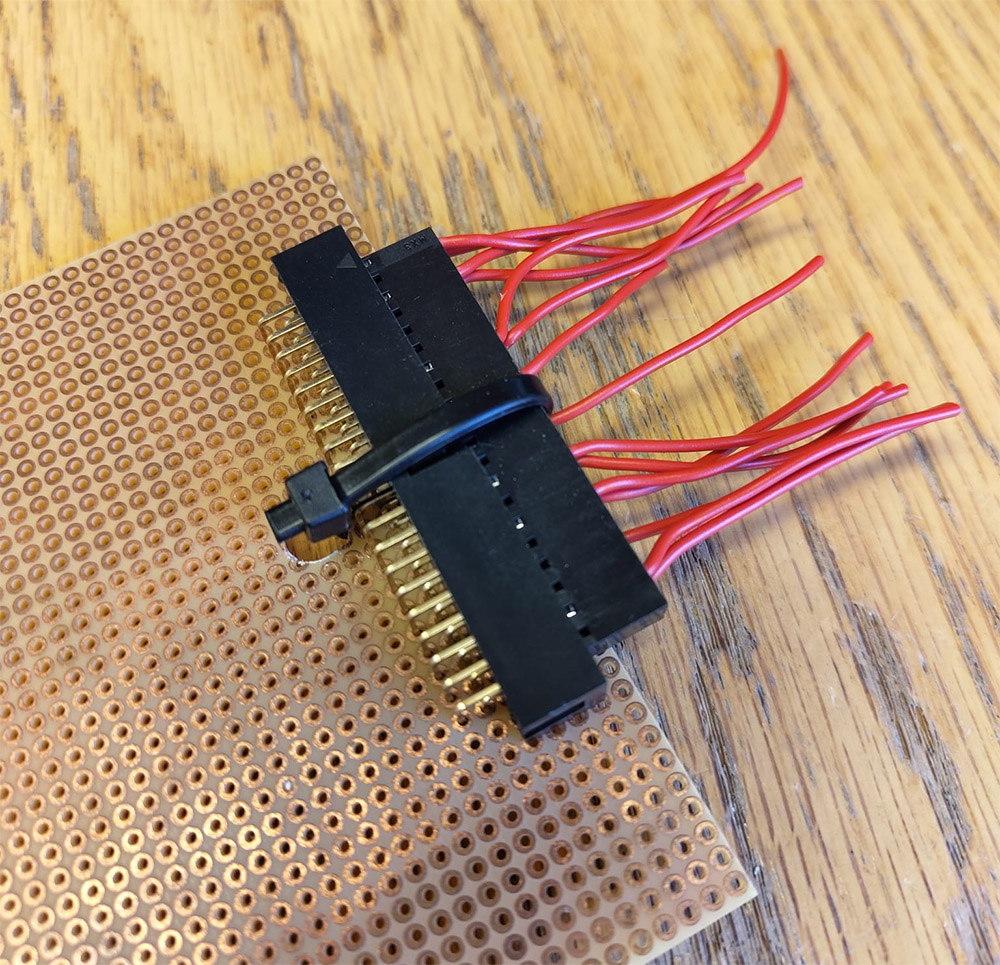

Ich habe eine Euro-Platine mit 72 Anschlüssen für die Außenwelt + ein RJ45 Jack die alle auf die lange Seite der Platine müssen. Die 72 Pins (max 1A) setzen sich wie folgt zusammen. 32 Analogeingänge 16 +5V 16 GND 6 CAN Pins (3x CAN) und 2 Pins für Power 1 RJ45-Jack Das Ganze steckt jetzt in einem Gehäuse, mit anderen Platinen und wird ordentlich durchgeschüttelt (sitzt auf einem Motor). Ich brauche jetzt an der Euro-Platine auf einer der langen Seiten die ganzen Anschlüsse (gewinkelt). Als erstes sind mir diese 40-Pin Connectoren eingefallen die man früher für IDE auf dem Mainboard hatte. Leider Sind die a) nicht arritierbar und b) gibt es dafür scheinbar nur diese IDE-Flachbandkabel die man selber nicht einzeln crimpen kann. Kenn jemand Wire-to-Board Stecker die so viele Pins haben und arretiert werden können? Wie macht ihr das, wenn ihr einen riesen Satz Anschlüsse braucht?
ESP4096 S. schrieb: > Als erstes sind mir diese 40-Pin Connectoren eingefallen die man früher > für IDE auf dem Mainboard hatte. Nennt sich Wannenstecker. > Leider Sind die a) nicht arritierbar Doch, wenn man die richtigen Typen nimmt. Entweder auf der Platine oder am Kabel. https://de.rs-online.com/web/p/leiterplatten-header/5429169 https://de.farnell.com/amphenol-icc-fci/71600-610lf/buchse-2-54mm-10pol/dp/2112420 Die sind etwas exotisch, ob es die für 40pol gibt, weiß ich nicht. Micromatch gibt es auch noch, aber AFAIK nicht mit 40pol. https://de.farnell.com/amp-te-connectivity/8-215083-4/stecker-leiteranschluss-1-27mm/dp/149135?MER=TARG-MER-PLP-RECO-STM71233-0 > und b) gibt es dafür scheinbar nur diese IDE-Flachbandkabel die man > selber nicht einzeln crimpen kann. Flachbandkabel gibt es in Hülle und Fülle, kann man im Schraubstock auch selber crimpen.

ESP4096 S. schrieb: > Das Ganze steckt jetzt in einem Gehäuse, mit anderen Platinen und wird > ordentlich durchgeschüttelt (sitzt auf einem Motor). Das ist eine ganz dumme Idee. Es gibt Wannen/Pfosten Steckverbinder für Flachbandleitung mit Arretierung. Wurde früher viel bei Videospielautomatenplatinen benutzt.

ESP4096 S. schrieb: > b) gibt es dafür scheinbar nur diese IDE-Flachbandkabel die man > selber nicht einzeln crimpen kann. Das ist Schneidklemmtechnik und geht sehr gut selbst zu machen. Wie schon geschrieben kann man die großen im Schraubstock machen, die kurzen gehen mit einer nahezu beliebigen Zange. Oder, wenn du die paar Euro noch übrig hast: https://www.reichelt.de/presszange-241-mm-d-sub-und-pfostenverbinder-mwz-214-p13300.html?CCOUNTRY=445&LANGUAGE=de&trstct=pos_6&nbc=1&&r=1

Vielleicht mal so als Anregung bezüglich Vibrationen (das würde ich nach eigenen Erfahrungen priorisieren): Damit es einem nicht über kurz oder lang die Haltenasen und anschließend die Kontakte von der Platine reißt: Wannenstecker auf Platine, per Flachband auf verschraubte SubDs auf einem "Slotblech". Dann kann man auch mehrere SubDs übereinandersetzen und hat kein Breitenproblem mehr (wenn es die Höhe hergibt).
Danke für die zahlreichen Antworten und vor allen Dingen die ganzen Vorschläge. Die Aussage "und habe kein Geld" war absichtlich etwas provokativ gewählt. Das ganze Board ohne Konnektoren kostet mich über den Daumen gepeilt 70€. Da wäre es blöd wenn alleine der Anschluss nochmal genauso viel kostet. Ich peile Lösungen mit 25€ für die Konnektivität an (der RJ45 ist ausgenommen). Da sind Lösungen, wo mich das Steckergehäuse 15€ und die Pins 80x40cent kosten, sind keine Option. Die Kosten sind dann noch zu verdoppeln, da ich ja das Gegenstück benötige. Zum Thema Flachbandkabel: Das ganze wird auf der anderen Seite in einem Amphenol 47Pin Duramate Flansch enden. Da ich wie einige schon richtig erkannt haben _einzelne Kabel_ anschließen will sind all IPC Lösungen vom Tisch. Meine einfachste Lösung bis jetzt, ist die 40 PIN "IDE" Wanne als Gegenstück diese Dupond/Mini-PV/AMPMODU Stecker. Zum fixieren 4 Pins in der Mitte weglassen und ein Loch in die Platine, so dass man ein Kabelbinder festziehen kann.
#7219169
Hallo, anstelle des Kabelbinders. https://de.farnell.com/harting/09-18-540-7904/messerleiste-gerade-40-pol-l-latch/dp/1097011 Gibt es auch gewinkelt und mit kleinerem Hebel.
Gisi schrieb: > Hallo, > > anstelle des Kabelbinders. Gute Idee, ich glaube aber die Greifnasen sind nicht lang genug. Ich hab mal ein Demo Anschluss gebastelt. Da sieht man auch das der Stecker ziemlich weit aus der Wanne ragt. Ich denke mal die Nasen sind für IPC Stecker konstruiert.

ESP4096 S. schrieb: > Gute Idee, ich glaube aber die Greifnasen sind nicht lang genug. Ich hab > mal ein Demo Anschluss gebastelt. Da sieht man auch das der Stecker > ziemlich weit aus der Wanne ragt. Ich denke mal die Nasen sind für IPC > Stecker konstruiert. Der ist eigentlich für Quetschverbinder, wie 40pol IDE.
