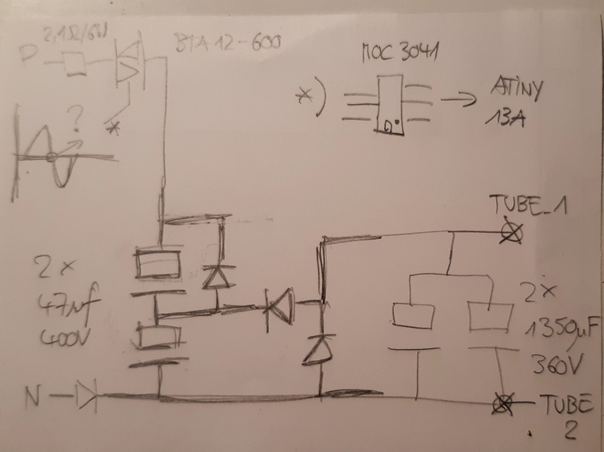

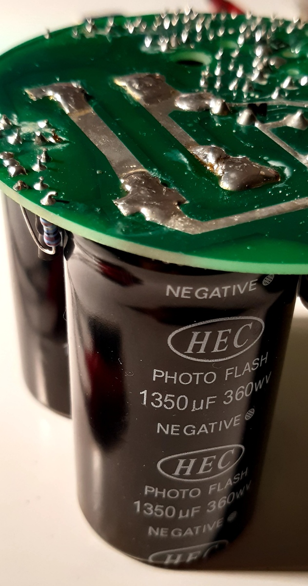

Hallo, hat jmd einen Schaltplan für ein Strobo mit etwas mehr Dampf? Die
Magie wird sein, wie man den 1350uF ans Netz anschliesst...direkt ist
sicher keine gute Idee und mit nem VorW auch iwie nicht so das
wahre...gibts da nen Trick? Röhre und 2 Elkos stammen aus nem
Studioblitz.
Vll im Nulldurchgang mit nem MOC?
Klaus.

...so sieht das frontend für die Blitzelkos aus. Das würde ich so
beibehalten und auf...1/5...10 (?) der Leistung ändern? Finde kein DaBla
zu solchen Röhren, muss ich mal suchen (oder jmd hat eins parat?)
Klaus.

Tja, dann waren die Erbauer des Apparillos wohl nicht so zaghaft wie du.
Mal kurz rechnen - ich koennt' mir vorstellen, dass im Original beide
Kondensatoren in Reihe geschaltet waren und ueber eine
Spannungsverdopplerschaltung am Netz hingen. iirc war das eine uebliche
Schaltung.
Alzont:
230V*2*sqrt(2) = 650V
mit
E=0.5*C*U²
also:
0.5*1350µF/2*(650V)²=140Ws
Na, die Groessenordnung haut wohl hin fuer die Roehre.
Nur muss man halt im Hinterkopf haben, dass wenn diese Roehre dann eine
Entladung pro sec. macht, sie also 140W umsetzt. Das meiste davon in
Waerme. Das wird der begrenzende Faktor sein.

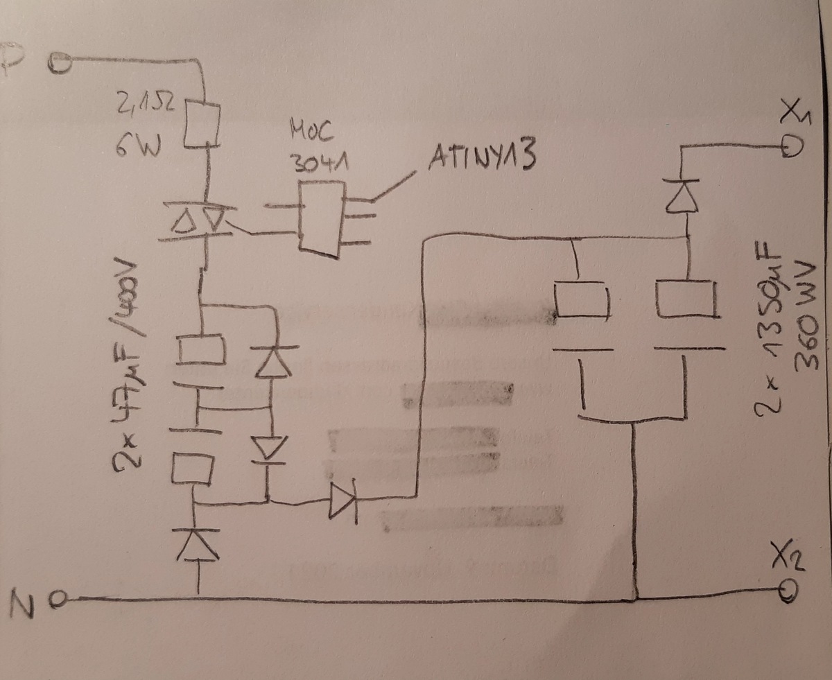

von Klaus R. (klaus2)
Dergute W. schrieb:
> ich koennt' mir vorstellen, dass im Original beide Kondensatoren in
Nein, siehe Schaltbild...ich werde mal auf 25...50W runtergehen und
aktiv kühlen. Und einfach die Elektronik von der Xenon Warnanzeige
nutzen.
Klaus.
An dem hab' ich doch so leichte Zweifel.
Ist aber auch wurscht. In 2 Kondensatoren mit je 1350µF, die auf je 325V
aufgeladen werden koennen, kann man immer gleichviel Energie speichern,
wurscht ob die in Reihe oder parallel geschaltet sind.
Die Schaltung funktioniert nicht, nur der untere 47µF wird aufgeladen,
die 3 anderen Elkos haben alle 0V.

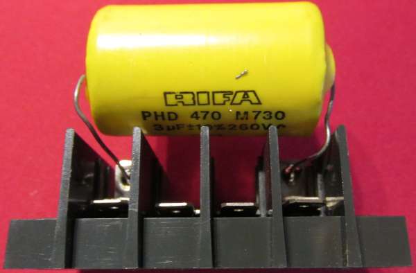

Als es noch in Mode war, Stroboskop und Lichtorgel zu haben, hatten wir
einen 3µF im Einsatz. Das Ding ist mit 260V AC anegeben und wurde
einfach mit Diode + Vorwiderstand aus der Netzspannung geladen. Die
Röhre war ein etwas dickeres U, kleinere lebten nicht lange.
Mir sind im Testaufbau alle Blitzröhren 'leise' verstorben, einfach
damit, dass sie Zündaussetzer bekamen.

So einen C habe ich mal auf einen Kontaktblock gelötet und eine Weile in
der Spülmaschine als Motorkondensator betrieben, bis der korrekte Ersatz
eingetroffen war. Im Gegensatz zu den bekannten 'Knallbonbons' waren die
problemlos.
Korrekt, verzeichnet...so machts mehr Sinn! Heißt, die Elkos sind ein
kapazitiver Vorwiderstand, korrekt? Hab die Elektronik aus dem
Industrieblitzer genommen, aber die hat 3uF Fokos als Rv undvpumpt die
130uF nicht schnell genug voll...4Hz max.
Der Triac mit Nulldurchgang ist vermtl auch essentiell?
Edit: Ne, da man ja die Blitzintensität einstellen kann, wird damit
vermtl nur die im Elko gespeicherte Energie gesteuert...nen IGBT o.ä.
gibt nicht, die Elkos hängen direkt an der Röhre.
Klaus.
von Dergute W. (derguteweka)
Moin,
Huch, eine Spannungsverdopplerschaltung - wer haette das gedacht?
Mutig, hinter sowas dann Kondensatoren mit Spannungsfestigkeit <650V zu
schalten - oder was halten die jetzt aus?
Gruss
WK
...da steht 360WV drauf was ich mal als 360V DC werte? Siehe Bild, beide
parsllel! Ist es denn überhsupt eine Spannungsverdoppelung?
Klaus.
Guggstu:
https://de.wikipedia.org/wiki/Spannungsverdoppler#Greinacher-Schaltung
Der C1 dieser Schaltung wird bei deiner Schaltung halt aus den 2x47µF
Elkos und den 2 dazu parallelen Dioden gebildet. Halt ein bipolarer Elko
fuer Arme...
Gruss
WK
Stimmt...C2 ist ja der Blitzelko selbst. Aber macht dann 360WV Sinn?
Klaus.
Moin,
Naja, was heisst Sinn? Das ist halt, wie wenn du einen Porsche hast und
da tut dir die Werkstatt irgendwelche Winterreifen drauf, und
zusaetzlich ein Bapperl ans Amaturenbrett mit einer z.b. 140km/h
Geschwindigkeitsbegrenzung. Weil die Reifen halt nicht fuer schneller
gedacht sind.
Musst halt vom Gas gehen, wenn die Karre 140 faehrt...
Hier solltest du den Triac nicht mehr zuenden, wenn die Spannung 360V
betraegt. Lieber dann die Roehre zuenden. Dann wird die Spannung wieder
kleiner :-)
Gruss
WK
...und wenn der Triac legiert dann gibts ne Kernschmelze? Bei nem
Markenprodukt von Mettle? Iwie...kaum zu glauben. Und die 30V sollens
dann bringen? Hm.
Klaus.
Moin,
Naja, daher wundert mich diese Schaltung ja auch etwas. Aber vielleicht
gibts noch ein paar mehr Sicherungsmassnahmen im nicht gezeichneten Teil
der Schaltung.
> Bei nem Markenprodukt von Mettle?
Klingt fuer mich wie eine Firma, die Knoblauchbutter aus Streichwurst
fertigt.
> dann bringen? Hm.
Welche 30V?
Gruss
WK
Die Diode in Serie zur Röhre ist auch fraglich. Da fließen gerne über
hundert Ampere.
