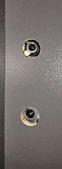

Fürs Büro haben wir neue Wandregale bestellt, die jeweils mit zwei der
abgebildeten Beschläge ausgestattet sind. Die gewollte Funktion ist
klar: Einstellen des Abstandes zur Wand und Höhenkorrektur.
Das Problem: Während das Hineinstecken und Drehen eines ca. 4mm dicken
Schraubendrehers in das obere Loch sofort die gewünschte Wirkung zeigt
(Wandabstand ändern), verzweifle ich am unteren Loch zur Höhenkorrektur.
Was immer ich da hineinstecke (flacher Schraubendreher, Kreuzschlitz,
Torx ...) und drehe, es zeigt keine Wirkung. Wo ist der Trick?
Ich gehe eigentlich nicht davon aus, dass ein an "gewöhnliche" Kunden
geliefertes Möbelstück irgendwelche exotischen Spezialwerkzeuge
benötigt, aber das Ding macht mich kirre. Danke für Tips.

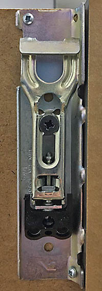

OP (Firma: Q3)
Ok, habs herausgefunden, nachdem ich so einen Beschlag einfach mal
abgebaut und ganz aus der Nähe mit ganz viel Licht betrachtet habe. Es
wird ein Kreuzschlitz-Schraubendreher benötigt, der quasi als Kegelrad
mit 90 Grad Winkel "missbraucht" wird ...
