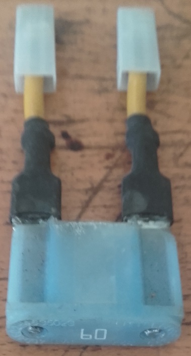

Ich suche einen Sicherungstyp mit Halter für 50A, 48VDC, wo SMT oder
Through-Hole Montage hat und einfach ersetzbar ist.
KFZ/ATO Sicherungen scheinen beim Strom so an ihre Grenzen zu kommen und
es scheint irgendwie keine vernünftige Alternative zu geben, bzw. die
Sicherungen sind fast alle für Kabelmontage.
Gast #7219048
Die größeren gibts auch mindestens in 60A und 70A. Die hier ist aus
einer APC Bleibatterie mit 48V. Flachsteckhülsen mit 7,6mm gibts auch
zum einlöten. Ich weiß aber ausm Kopf nicht, obs diese Sorte Sicherungen
wirklich für >32V gibt.
