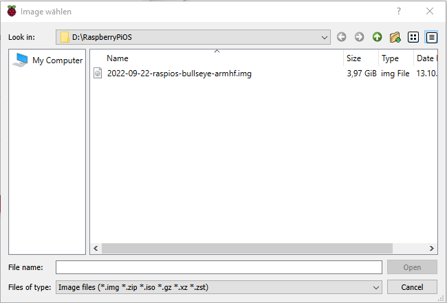

Hallo, ich habe ein Problem mit dem Installieren der Raspberry Pi OS Images. Auf der offiziellen Seite sind ab dem 7.4.2022 nur noch Imgaes mit ca. 870MB vorhanden, die davor sind alle ca. 4GB groß. Versuche ich mit dem 870MB Image den Pi1 B+ zu booten, passiert gar nichts. Mit dem alten Image habe ich keine Probleme. Laut Seite sollten die aktuellen Images mit allen Versionen funktionieren. Weiß einer, was hier die Ursache sein könnte? Alex
hier die Verzeichnisse für die Full-Versionen https://downloads.raspberrypi.org/raspbian_full/ https://downloads.raspberrypi.org/raspios_full_arm64/ https://downloads.raspberrypi.org/raspios_full_armhf/

Alex Z. schrieb: > nur noch Imgaes mit ca. > 870MB vorhanden, die davor sind alle ca. 4GB groß. Du hast den Download schon dekomprimiert, bevor du ihn auf die SD-Karte geschrieben hast?

Alex Z. schrieb: > Versuche ich mit dem > 870MB Image den Pi1 B+ zu booten, passiert gar nichts. >... > Weiß einer, was hier die Ursache sein > könnte? Wie und womit hast du denn die SD Karte partitioniert und formatiert? Ich hatte früher, als ich das erste mal meinen Pi 3 ausprobieren wollte, das Problem, dass er von SD Karten, die ich mit gparted auf einem PC partitioniert und formatiert habe, nach der Installation des Images nicht booten wollte. Wenn ich mit so einer SD dann das booten auf dem Pi 3 versucht habe, hatte er ein ähnliches Fehlerbild, wie es du beschreibst. Abhilfe war, die Partitionen auf dem PC mit fdisk zu erstellen und dann mit

Εrnst B. schrieb: > Alex Z. schrieb: >> nur noch Imgaes mit ca. >> 870MB vorhanden, die davor sind alle ca. 4GB groß. > > Du hast den Download schon dekomprimiert, bevor du ihn auf die SD-Karte > geschrieben hast? Hallo, nein habe ich nicht, die .xz - Datei wurde automatisch mit dem Pi Imager asoziiert. Ich habe zuerst mit dem Pi Imager eine Version online runtergeladen --> ging nicht. Anschließend habe ich das Image von der Raspberry Pi OS Seite geladen und mit dem Pi Imager geschrieben --> ging auch nicht. Dann hab ich es mit dem Win32 DiskImager versucht --> Ebenfalls nada. Anschließend dann das alte Image von Anfang 2022 mit Win32DiskImager --> hat funktioniert. Ich hab jetzt nochmal das aktuelle Image von September geladen und mit 7-Zip entpackt, anschließend mit Win32DiskImager auf eine SD Card und nun geht es. Im Bild ist zu sehen, welche Formate der Pi Imager unterstützt. Hier unter anderem die .xz-Dateien. Wenn es dann vom Programm nicht automatisch entpackt wird, dann brauch ich mich auch nicht wundern, warum es nicht geht...
