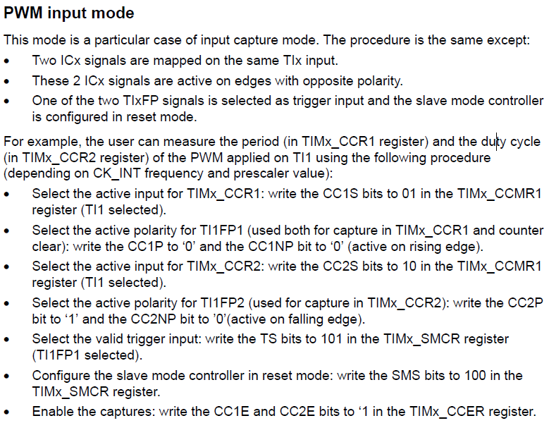

ich möchte die Pulsweite und Periode eines typischen 50Hz RC-Servo
Signals über einen Pin einlesen.
Theoretische Auflösung soll 1us betragen.
Dazu lasse den TIM4 (16Bit) mit einer Frequenz von 1MHz laufen und
Code:
(Die 7 Stichpunkte aus der Anleitung im Screenshot habe ich mit
Kommentaren 1..7 markiert)

Ergebnis: Pulsweitenmessung (CCR2) enthält den erwarteten Wert, je nach
RC-Servo Signal zwischen 1000 und 2000.
Problem: Periodenmessung (CCR1) enthält mal die Pulsweite (1000 .. 2000)
mal die Periodendauer (~20000).
Woran könnte es liegen, dass die Periode falsch gemessen wird?
Nach meinem Verständnis sollte das CCR1 Register nur
bei fallender Flanke aktualisiert werden und somit die Zeit
(Counter-Wert) zwischen den fallenden Flanken enthalten.

genau diesen Modus möchte ich verwenden und habe es nach dem Reference
Manual implementiert,
m.n. schrieb:
> und bei der anderen der Zählerstand gespeichert und gelöscht wird.
> Letzterer Wert ist die Periodendauer,
und dieser Teil funktioniert nicht wie erwartet.
nur zur Info, falls jemand ebenfalls PWM mit einem STM32 einlesen will:
Der Code oben ist korrekt und funktioniert.
Mein Problem war, dass ich weiter unten einen weiteren HAL-Lib Aufruf
auf den betroffenen TIMER hatte, welcher nochmal das CCER Register
überschrieben hatte.
