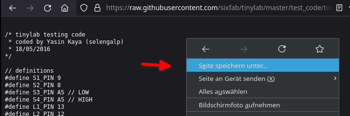

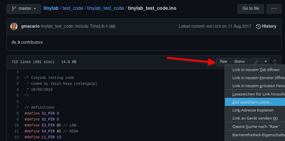

Lösung: Man sorgt dafür, dass diese Information aus dem Gehirn in die
Hand wandert, und dort eine Maus/Finger-Bewegung verursacht.
Also: man bietet einfach zwei Links an, einen "normalen" zum
Navigieren&Durchblättern&Anschauen der Sources, und eben einen, der die
unveränderte, "RAW", Quelltextdatei zurückgibt. Die kannst du dann
speichern, oder auf den RAW-Link mit "Ziel speichern unter" zugreifen
usw.
Wie/Wo/wie auffällig man diesen Link platziert, ist dann eine
Usability-Sache. Darüber kann man Streiten. Aber nötig ist er halt noch
(und bleibt es vmlt. noch viele Jahre).

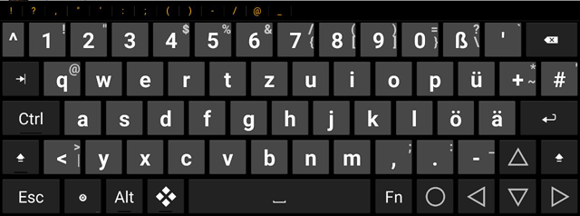

Gast #7220389
Stefan F. schrieb:
> Zeige mal wie man diese Tastenkombination auf einem Smartphone eingibt.
Naja, ich verwende ein Tablet mit dem 'Hacker's Keyboard', da geht das
prima. 😀
Aber zugegeben, ich hatte es mit dem PC und Notepad++ gemacht. Wieso
braucht man die *.ino auf dem Handy?

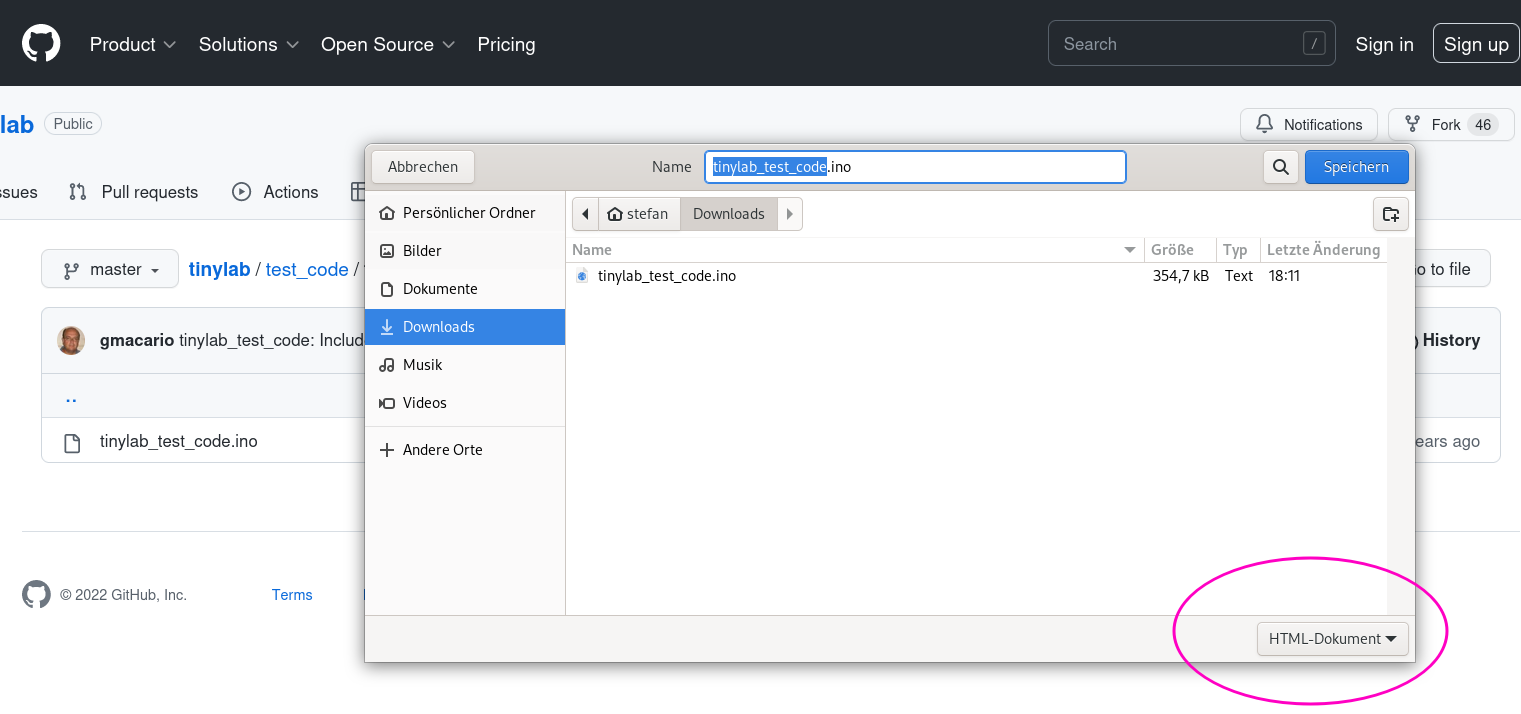

Gast #7220444
Wolfgang schrieb:
> Stimmt, da benutze ich wohl ein sehr exotischen Betriebssystem und einen
> Browser, der nicht darauf abgestimmt ist (Microsoft Edge unter Microsoft
> Windows 10).
Der Server antwortet korrekt mit dem richtigen Dateityp, siehe
angehängtes Bild.
> Welche MIME-Kram wird noch mal für Arduino Quellcode benutzt?
text/x-arduino
Aber in diesem Fall bekommst du eine HTML Datei, also text/html. Beim
Speichern zeigt mein Browser das auch korrekt an. Siehe zweites Bild.
Dass die Seite tinylab_test_code.ino heisst ist nicht grundsätzlich
falsch, denn sie zeigt eben dieses Dokument an. Man hätte sie auch
inylab_test_code.ino.html nennen können, da bin ich bei dir. Wobei es im
Internet durchaus usus ist, dass HTML Seiten nicht zwingend auf html
enden. Du bist sicher auch mit HMTL Seiten vertraut deren URL mit *.php
oder *.jsp enden oder gar kein Suffix haben.
