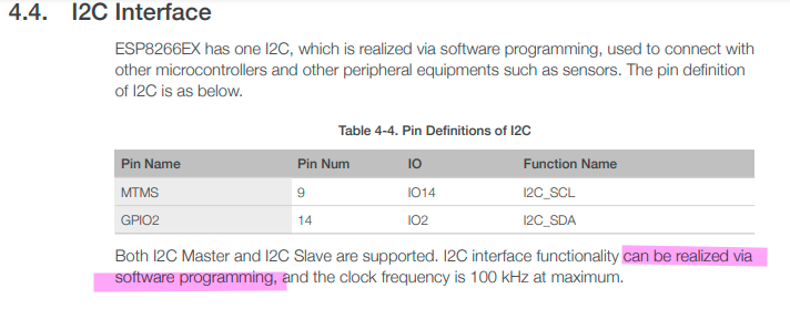

Ich dachte zunächst, dass I2C das naheliegendste ist, da ich eh nur auf
ziemlich begrenzten Leitungslängen unterwegs bin und I2C da irgendwie
der Standard ist.
Soweit ich weiß, reicht der normale Adressenraum bei modbus nur bis 32.
Aber das könnte man wahrscheinlich recht einfach erweitern.
Da ich i2c jetzt auf 10/15kHz zum laufen bekommen habe und die Platinen
eh für i2c gebaut wurden, bleibe ich erstmal dabei.
Aber danke für die Antwort!
Neumi
OP #7231007
Geli schrieb:
> Wieso nicht den i2c Harware slave mode nutzen?
> https://github.com/suculent/esp8266-I2C-slave
Steve van de Grens schrieb:
> Soweit ich weiß existiert dieser nicht beim ESP8266.
Wie im ersten Post bereits erwähnt, funktioniert der Slave Mode nicht
bei höheren Clock speeds. Bei mir läuft es jetzt mit 15kHz soweit ohne
Probleme.
Das Problem is bekannt und der Slave Mode offiziell von Espressiv auch
nicht unterstützt.
https://github.com/esp8266/Arduino/issues/5762#issue-410799335
Beitrag "ESP8266 als I2C Slave mit Arduino IDE"
"My research further up in this issue showed ESP8266 not being able to
catch up to I2C speed 100kHz. When using an Arduino Uno as master and
ESP8266 as slave, I had to slow down I2C speed to 25kHz to get it
working.
But this resarch was before refactoring of I2C code happened. I cannot
say how much better (or worse?) it got.
ESP8266 user interrupt response time to a changing input pin simply is
too slow.
