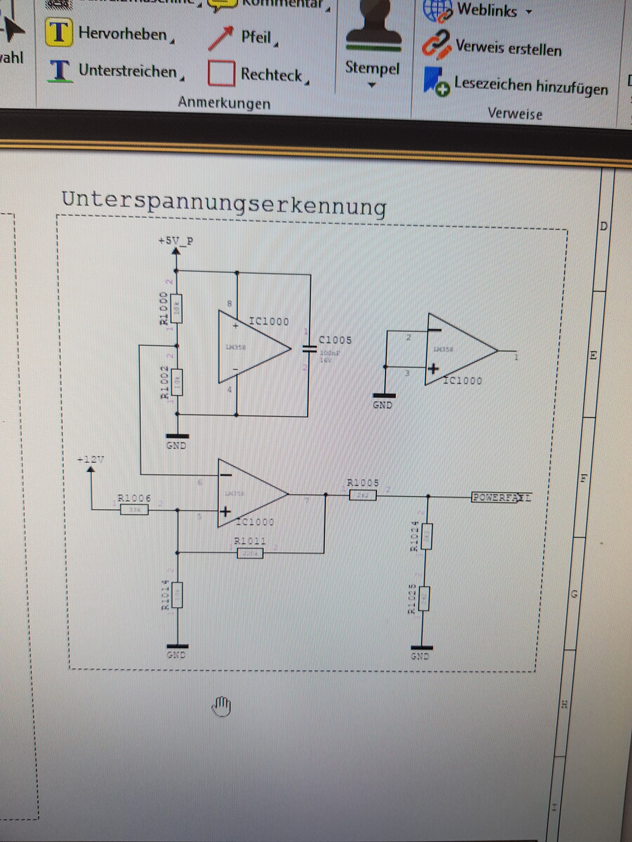

Schaltungserklärung
Der LM358 ist ein Doppel-OP, das Schaltbild ist Scheisse.
Der OP oben links zeigt nur die Spannungsversorgung und hat mit den
Spannungsteiler davor nichts zu tun, doe OP oben rechts ist unbenutzt.
Dann bleibt unten links nur ein Komperator mit Hysterese über.
Standardschaltung.
Ja, das Schaltbild ist echt maximal verwirrend gezeichnet!
Einfach mal die Pinnummern im Datenblatt an der Innenschaltung
betrachten,
dann wird alles klar.
Olaf
Die Beschaltung oben rechts ist auch maximalst scheiße, der Ausgang
fährt voll in die Rails und nur geringstes Rauschen an den Eingängen
sorgt für flattern des Ausgangs zwischen die Rails. Als Spannungsfolger
beschalten und nichtinvertierenden Eingang auf definiertes Potential im
erlaubten Bereich ist die einzig richtige Variante..
Der LM358 ist ein 2fach OPV. Siehe Datenblatt.
Der OPV oben links ist kein OPV, sondern der Chip, an ihm wird der
Anschluss der Betriebsspannung 5Vp gezeigt. (So blöd wird das selten
gemacht.)
Der OPV oben rechts wird nicht genutzt, an ihm wird der Anschluss
nichtgenutzter Eingänge gezeigt.
Der OPV unten links vergleicht 1/2 5Vp (2,5 V) mit 1/4,3 x 12 V (2,8 V).
Sinken die 12 V um 10% geschieht was an POWERFAIL.
