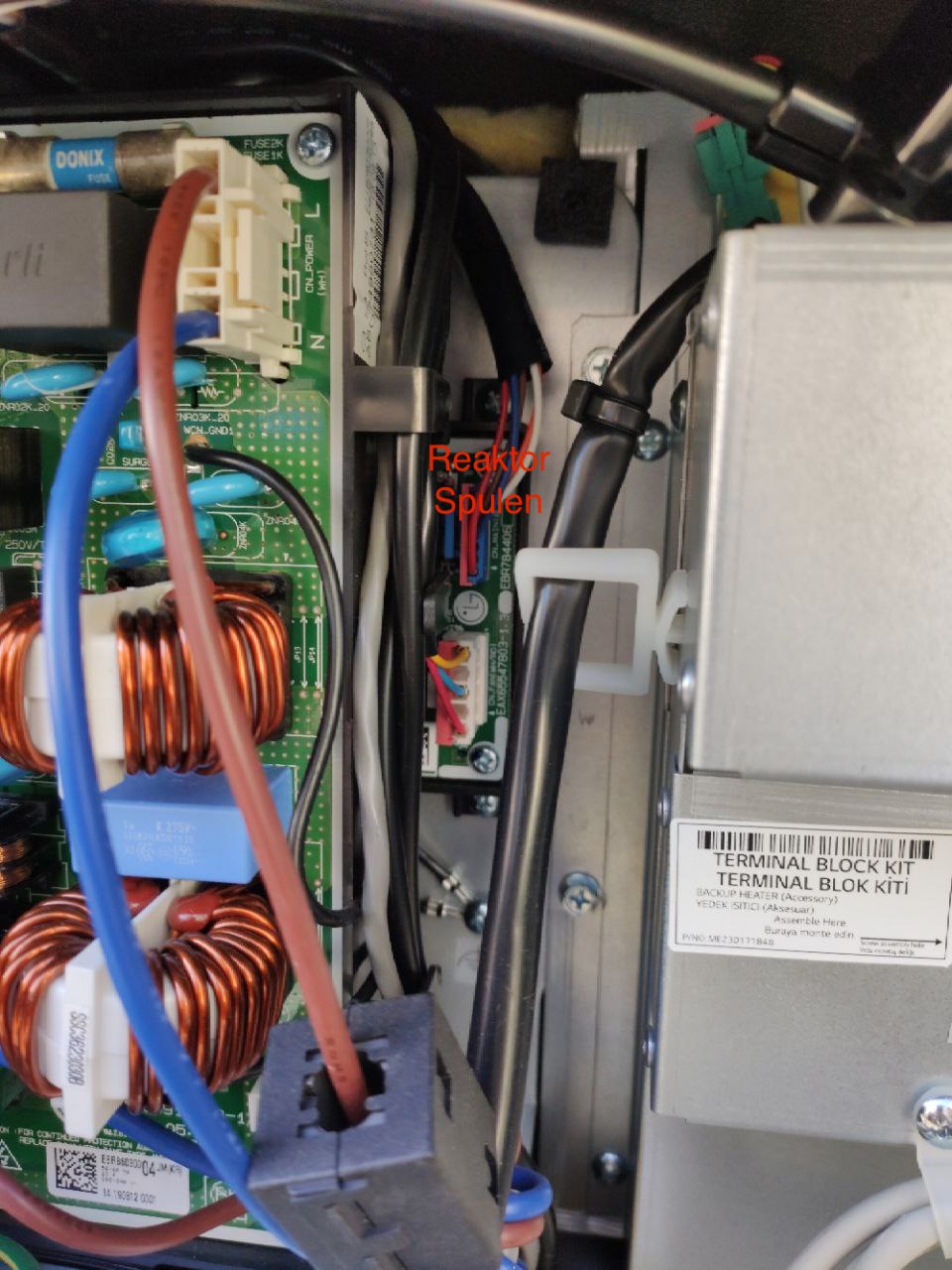

Da das Geräusch nicht leicht zu provozieren ist - und dann meist
kalt/nass und die Kiste natürlich unter Strom geschlossen sein muss,
habe ich nur wenige Gelegenheiten gehabt, die Störquelle akustisch zu
orten. Den vermuteten Emissionsort habe ich eingekreist.
Ich denke, dass es im Netzeingangsteil des Invertermoduls
(Entstörkondensator "CARLI" oder Varistoren(?)) oder an den
Reaktorspulen dahinter liegen kann.
Für Ideen, konstruktive Anmerkungen und Erfahrungen und alles andere bin
ich euch dankbar 💪🏼
Himmel, sind da gleich zwei Kompensationsdrosseln verbaut, oder dienen
die der Strommessung?
Wie auch immer, ich würde mal damit anfangen eine gut dosierte Ladung
Heißkleber über die Cu-Wickel verteilen. So daß Schwingungen gedämpft
werden, aber die Teile auch noch genug Wärme abgeben können.
Das Fiepen würde ich nicht als direkten Defekt bezeichnen, wenn
ansonsten alles normal funktioniert. Eher als Alterungserscheinung.

Die Strommessung wird wohl über einen Current Transformer weiter unten
gemacht, Kennung "CT-20A".
Könnte das Geräusch auch von Entstörkondensatoren kommen?
