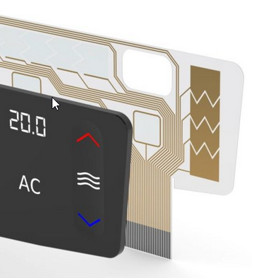

kennt jemand zufällig einen Hersteller für transparente, evtl. auf
flexible LEiterplatten? Ein Beispiel einer solchen Leiterplatte habe ich
mal beigefügt. Im besten Fall noch aus Fernost, damit der Geldbeutel
nicht zu sehr bluten muss.
Danke vorab :)

Scheinbar, willst du Touchfelder definieren,
Je nach verwendeten µC kannst du auch die Backplanes und Segmente direkt
als Touchfelder verwenden, in dem du während dem Anzeigen die Kapazität
der jeweiligen LCD's Segmente und Backplanes ermittelst.
Spart viel Hardwareaufwand,
PS: Ich mache das so wenn ich LCD's mit Touch brauche :-)
