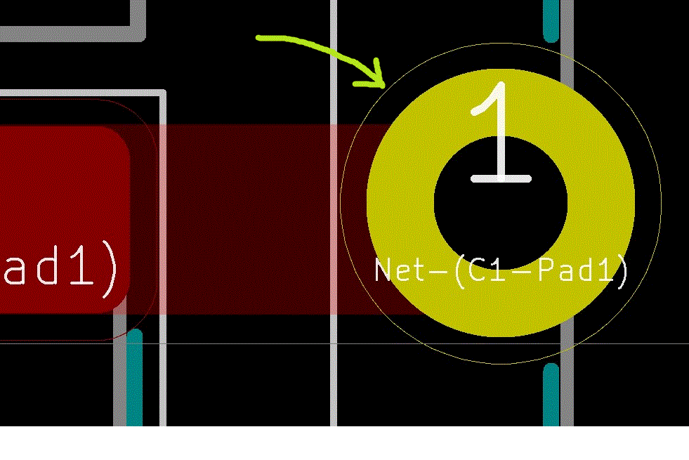

Hallo zusammen, was sagt der dünne Kreis im KiCad aus? Lötstoppmaske?

Normalbürger schrieb: > Hallo zusammen, was sagt der dünne Kreis im KiCad aus? Lötstoppmaske? Gugg ich der Beschreibung der Layer. Das ist ein Layer (wie alles andere auch)
#7221306
Hab nachgesehen. In deinen Fall ist ein "KUPFER". Also das was nach den Ätzen übrigbleibt. Layer : F.CU Schlaumaier schrieb: > Hab nachgesehen. > > In deinen Fall ist ein "KUPFER". Also das was nach den Ätzen > übrigbleibt. > > Layer : F.CU Ich denke mal, der dicke gelbe Kreis ist Kupfer, nämlich ein Lötauge. Der TO meint sicherlich den dünnen gelben Kreis.
#7221369
Bernd S. schrieb: > Ich denke mal, der dicke gelbe Kreis ist Kupfer, nämlich ein Lötauge. > Der TO meint sicherlich den dünnen gelben Kreis. Kann schon sein. Dann soll er die Layer-Verwaltung aufrufen (ist bei mir an der Seite) und der reihe nach alle Haken weg machen, bis das Objekt seiner Wünsche verschwindet. Dann weiß er was KiCad meint. Weiß gerade nicht wie es heißt, aber afaik ist das eine Art Keepoutzone für andere Signale. Du darfst nicht näher als bis zu der Linie an das Via mit einem anderen Signal ( Leitung und/oder Fill) Der Abstand zwischen Pad und dünnem Kreis ist die "Clearance", also der Abstand, den andere Elemente gleicher Lage vom Pad haben sollen (bis auf die eigenen Verbindungen natürlich ;-) Kann man in der Netzklasse einstellen.
