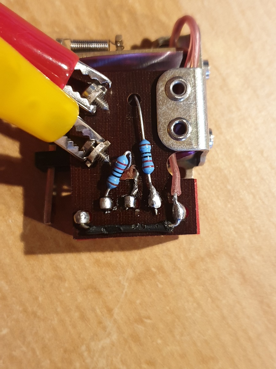

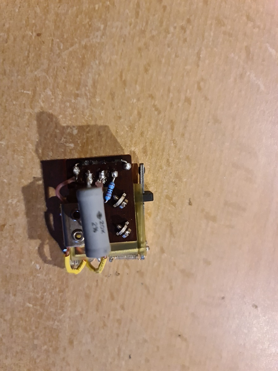

Ich habe ein Relais, dort war der Widerstand durchgebrannt. Es war ein 200 Ohm Widerstand. Ich habe ihn durch 1 neuen, 220 Ohm getauscht. Leider wird die Spule sehr heiß und riecht dementsprechend auch. Da hatte ich einen 2ten dran gelötet. Enttäuschenderweise hilft es nichts. Oder liegt es daran, dass der Widerstand ein anderer war?
#7221349
200 Ohm ist schon richtig. Welche Spannung legst du denn da an und wie viel Ohm hat die Spule? Sind beide Widerstände wirklich in Reihe zur Spule geschaltet? Kann man ja ausmessen.

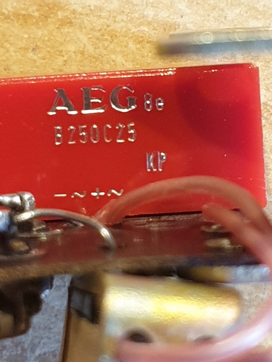

Die Spule bekommt 230 Volt. Das Rote ist ein Gleichrichter. Laut Messgerät ist die Spule 4,7 kOhm. Die Widerstände habe ich jeweils an L und N angeschlossen. Pro Leiter also 220 Ohm.

Mika B. schrieb: > Laut Messgerät ist die Spule 4,7 kOhm. > Die Widerstände habe ich jeweils an L und N angeschlossen. > Pro Leiter also 220 Ohm. Das sind nur 10% verglichen zu Spulenwiderstand. Ich würde da einfach mal deutlich mehr Ohm versuchen, denn das Relais wird wohl kaum die 9 Watt brauchen, die sich daraus ergeben. An den Widerständen werden 0,5 Watt verheizt, auch das ist arg viel. Versuche einen größeren Widerstand mit 2kΩ und 2W, das würde 5 Watt an der Spule ergeben. (was immer noch sehr viel ist, finde ich) Oder noch besser: Teste erstmal aus wie viel Volt das Relais wirklich braucht. Danach kann man den optimalen Widerstand gezielt ausrechnen. Vielleicht muss man da gar nicht so viel Energie verheizen.
#7221411

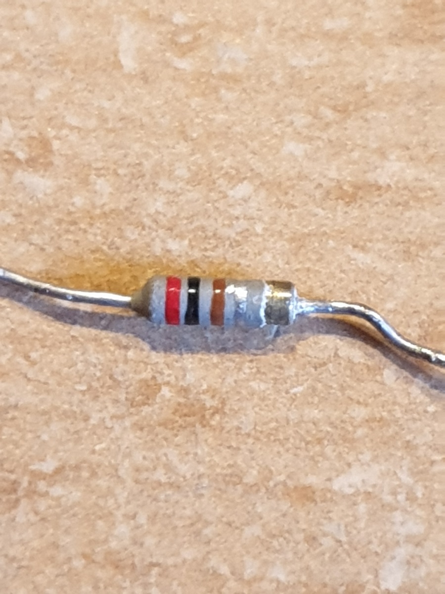

Mika B. schrieb: > Ich habe ihn durch 1 neuen, 220 Ohm getauscht. > ... > Leider wird die Spule sehr heiß und riecht dementsprechend auch. Mika B. schrieb: > Die Spule bekommt 230 Volt. Das Rote ist ein Gleichrichter. Laut > Messgerät ist die Spule 4,7 kOhm. Die Widerstände habe ich jeweils an L > und N angeschlossen. Pro Leiter also 220 Ohm. Wieso zwei Widerstände und dann auch noch an L und N. Was hast du da verschaltet? Die Spule hat allen Grund heiß zu werden, wenn du wirklich eine Serienschaltung von 2x 220Ω und der Spule mit 4,7kΩ an 230V anschließt. Dann dürfte ein Strom von 45mA fließen. Den Rest hat dir Steve schon vorgerechnet. Ohne die Widerstände wären es mit 49mA nur unwesentlich mehr. Wie kommst du auf diese Werte für die Widerstände?
#7221418
Mika B. schrieb: > Das Rote ist ein Gleichrichter Das glaube ich nicht so ganz. Da müsste noch irgendwo ein Kondensator sein als "blinder" Vorwiderstand.
AW schrieb: > Mika B. schrieb: >> Das Rote ist ein Gleichrichter > > Das glaube ich nicht so ganz. Da müsste noch irgendwo ein Kondensator > sein als "blinder" Vorwiderstand. Es ist ein Gleichrichter.
#7221427
Mika B. schrieb: > Es ist ein Gleichrichter. Und der Selenide lebt noch?
Vorher waren ja nur 200 Ohm als Vorwiderstand. Da funktionierte es ja auch Jahrelang. Das 8 Stunden durch. Jetzt wird er nach 1 Minute heiß. Wie es vorher war, weiß ich nicht. Aber wenn es ja schon nicht. Kann es nicht stimmen.
H. H. schrieb: > Mika B. schrieb: >> Es ist ein Gleichrichter. > > Und der Selenide lebt noch? Der funktioniert noch. Plus und Minus habe ich nach dem Gleichrichter. Mit den jetzigen Widerstand komme ich auf 180 Volt.

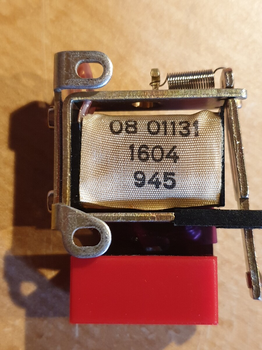

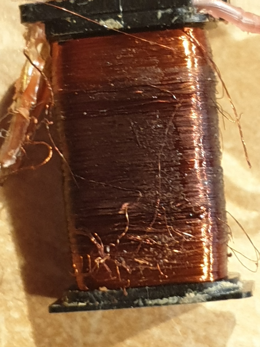

Ich habe die Spule mal Zerlegt. Die ist leider Verbrannt. Wäre es möglich, diese neu zu Wickeln oder ich eine Gleiche Spule irgentwo ausbaue und die dort wieder einsetze ?

Mika B. schrieb: > Der wird Lauwarm, das stimmt. Mache ich ein 560 ohm dran, wird der heiß. Was soll er sonst machen, wenn du in ihm fast die 2.5-fache Leistung verheizt. Objektiv kommt es natürlich auf deine persönliche Definition von "lauwarm" und "heiß" an. Die Schmerzschwelle liegt etwa bei 45°C. Widerstände legen andere Maßstäbe an (s. Datenblatt).
Mika B. schrieb: > oder ich eine Gleiche Spule > irgentwo ausbaue und die dort wieder einsetze ? Neu wickeln wirst Du nicht können. Klar, schlachte ein anderes Gerät aus und ersetze die das Relais. Aber warum kam es zum Durchbrennen. Brückengleichrichter defekt? Ein B250 mag zwar OK sein, aber sicherer wäre ein B275 oder höher. Die Dinger kosten doch nichts. mfg Klaus
Klaus R. schrieb: > Mika B. schrieb: >> oder ich eine Gleiche Spule >> irgentwo ausbaue und die dort wieder einsetze ? > > Neu wickeln wirst Du nicht können. Klar, schlachte ein anderes Gerät aus > und ersetze die das Relais. > > Aber warum kam es zum Durchbrennen. Brückengleichrichter defekt? Ein > B250 mag zwar OK sein, aber sicherer wäre ein B275 oder höher. Die > Dinger kosten doch nichts. > mfg Klaus Da die Zeituhr kaputt ging und das Relais über 24h in Betrieb war. Üblich 8 bis 10 Stunden. Für Dauerstrom war es nicht geeignet.

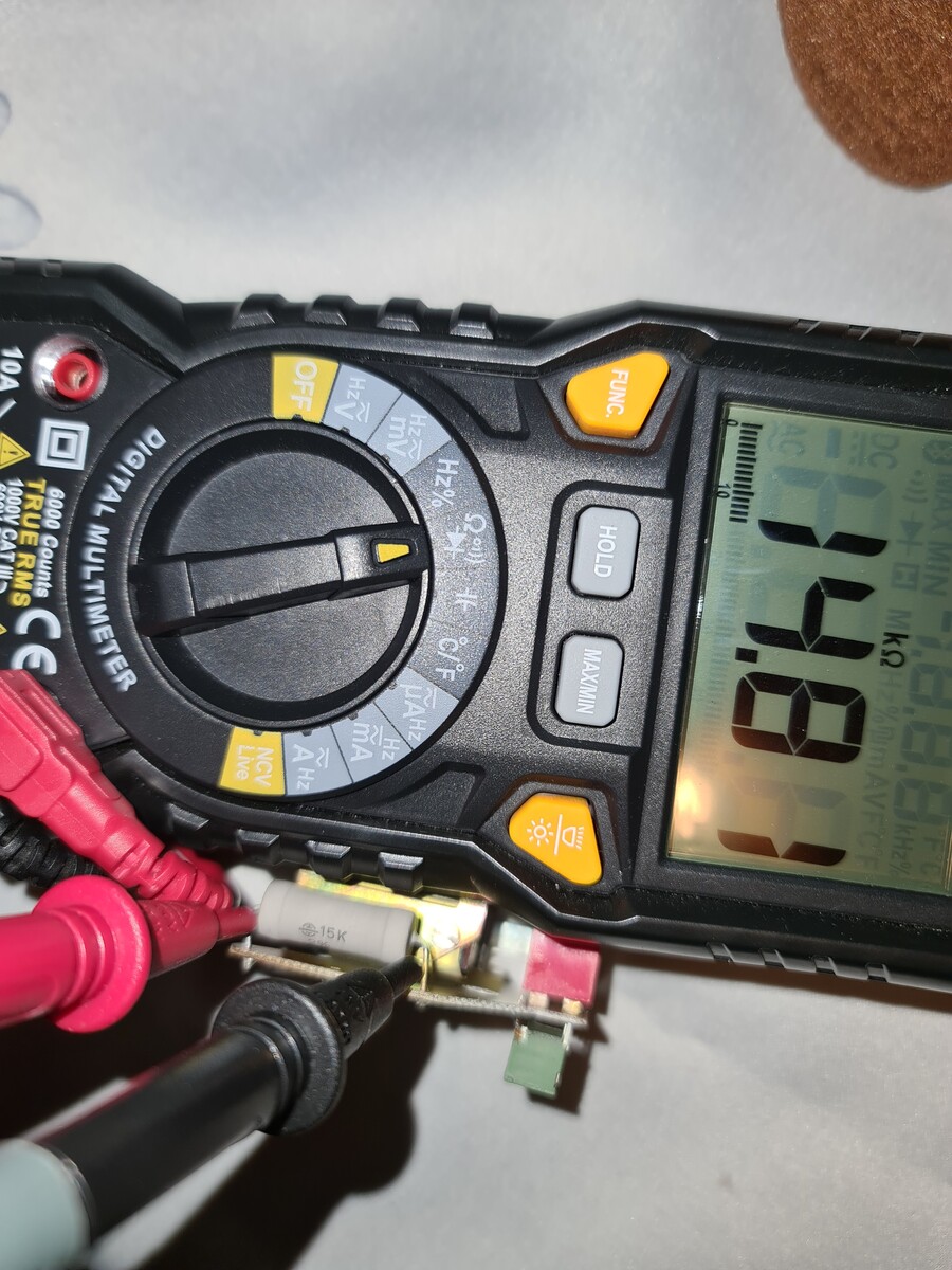

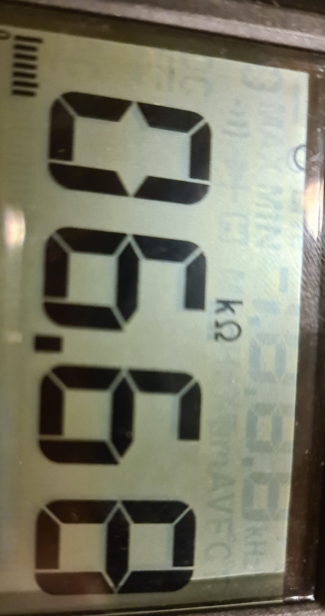

Ich habe mir für paar Kröten, so ein Teil besorgt. Leider fehlte dort die Platine. Die spule hat 6,9 K Ohm. Aber diese wird leider auch Heiß. Kann es sein, dass die Spule generell Heiß wird ?. Habe sie so zusammengebaut, wie es ja Original war. Mit der Platine. Die Originale fehlte leider.
Andreas B. schrieb: > Warum eigentlich so ein Aufriss um ein Relais? > Ein stinknormales 230V AC Relais kaufen und den ganzen > Gleichrichter/Widerstandskram in die Tonne kloppen. So ein passendes Relais bekommt man leider nicht.
Mika B. schrieb: > Die spule hat 6,9 K Ohm. bei 230V hat man dann gute 7,7W Verlustleistung - das sollte ziemlich heiß werden... Ist womöglich bei Gleichspannung einfach nicht für Dauerbetrieb geeignet.

Mika B. schrieb: > Wäre es möglich, diese neu zu Wickeln Kann man, aber ob du kannst ? Solche Relaisspulen haben notorisch dünnen Draht. https://www.youtube.com/watch?v=xaLWKxxuKqQ Wolfgang R. schrieb: >> Die spule hat 6,9 K Ohm. > > bei 230V hat man dann gute 7,7W Verlustleistung Na ja, er hat den GLeichstromwiderstand gemessen, aber das Relais liegt an Wechselstrom oder zumindest ungesiebtem gleichgerichtetem und hat eine erhebliche Induktivität.

Mika B. schrieb: > Die spule hat 6,9 K Ohm. Ist die Spule für AC oder DC? Wenn du den Gleichrichter weglässt, dann kommt zu den 6k9, wie von Geisterhand, noch ein erheblicher induktiver Widerstand dazu. Das reduziert die Wärmeentwicklung enorm. Die Restwelligkeit des Gleichrichters wirkt bei einer Induktivität nicht wie Wechselspannung. Im Gegenteil, Induktivitäten sind selbstglättend.
Michael B. schrieb: > Solche Relaisspulen haben notorisch dünnen Draht. Ja, CuL unter 0,07mm Durchmesser mact selbst mit einer Wickelmaschine keinen Spass mehr.
Michael M. schrieb: > Mika B. schrieb: >> Die spule hat 6,9 K Ohm. > > Ist die Spule für AC oder DC? > > Wenn du den Gleichrichter weglässt, dann kommt zu den 6k9, wie von > Geisterhand, noch ein erheblicher induktiver Widerstand dazu. Das > reduziert die Wärmeentwicklung enorm. > > Die Restwelligkeit des Gleichrichters wirkt bei einer Induktivität nicht > wie Wechselspannung. Im Gegenteil, Induktivitäten sind selbstglättend. Warum verbaut der Hersteller den ein Gleichrichter. Wenn es ohne auch Funktionieren würde.Es ist ja die Selbe Spule. Nur eine, die Heile ist.

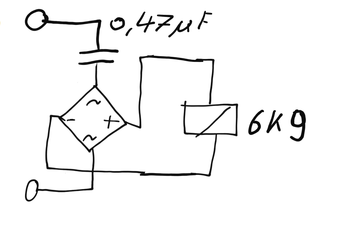

Auch wenn mir die Lösung mit dem Kondensator nicht wirklich gefällt, aber du könntest versuchen einen 0,47uF Kondensator, wie auf dem Bild, vor den Gleichrichter zu schalten. Wenn sich der Gleichrichter zwischen Kondensator und Spule befindet, verhindert er die Bildung eines Reihenresonanzkreises. Voraussetzung ist, dass das Relais dann immer noch sicher anzieht! Die beiden 220R Widerstände kannst du entweder weglassen, oder drin behalten. Sie schaden aber nicht, sie verschlechtern sogar gewollt die Güte des Resonanzkreises, der aber keiner mehr ist.

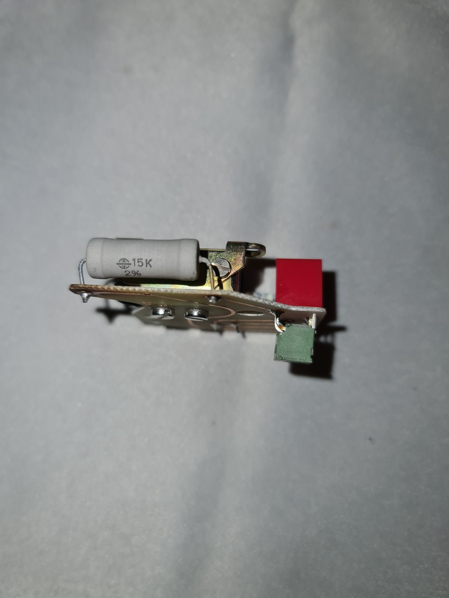

Ich habe endlich jemanden gefunden. Der so ein Ding hat und konnte ihn überreden. Mir Fotos zu machen. Im ersten Bild, der Ohmische Widerstand, der Spule. Kommt mit meiner hin. Der Dicke Widerstand, denke ich. Dass es einer ist. Hat laut dem Messgerät 14,81 kOhm. Also müsste ich ein 14,81 kOhm Widerstand besorgen und Zwischenlöten. Dann müsste es endlich funktionieren. Weiß jemand, wie viel Watt es sich handeln könnte. Der Widerstand? Ich würde mindestens 5 Watt rechnen. Weil der ja schon Fett ist. Meiner war ja relativ klein, als der aufn Bild.

P=U^2/R = 230 mal 230 durch 15000 Also zieh Deinen Taschenrechner raus und rechne. Wir warten.
Dieter schrieb: > P=U^2/R = 230 mal 230 durch 15000 > > Also zieh Deinen Taschenrechner raus und rechne. Wir warten. 3,5266666667 Das wäre dann Watt. Dass muss er dan Verheizen. Ich hatte vergessen, Dass an der Spule 65 Volt ankommen. Dass hatte er noch Geschrieben. Das er es gemessen hatte.
#7241007
Mika B. schrieb: > Das wäre dann Watt. > Dass muss er dan Verheizen. Das war die wörst case Berechnung. In Wirklichkeit ist es etwas weniger und verteilt sich auf Vorwiderstand und Spule. Der Widerstand sollte mindestens 2W haben.

Mika B. schrieb: > Der Dicke Widerstand, denke ich. Dass es einer ist. Guck dir mal die Platine an. Der hat deutlich thermische Probleme.

Mika B. schrieb: > Wenn ich > jetzt Mehrere Kleine 15Kohm nehme, Wie hast Du diese verschaltet? (seriell und/oder parallel)
Mika B. schrieb: > Also müsste ich ein Dicken haben. Zum Beispiel diesen: https://www.reichelt.de/drahtwiderstand-axial-5-w-15-kohm-10--5w-axial-15k-p2603.html
Dieter schrieb: > Mika B. schrieb: >> Wenn ich >> jetzt Mehrere Kleine 15Kohm nehme, > > Wie hast Du diese verschaltet? > (seriell und/oder parallel) Parallel
Mika B. schrieb: > Parallel So geht das leider nicht. Siehe Bild als Beispiel.
Dieter D. schrieb: > Mika B. schrieb: >> Parallel > > So geht das leider nicht. Siehe Bild als Beispiel. Also muss ich Seriell und Paralel quasi
Mika B. schrieb: > Also muss ich Seriell und Paralel quasi du musst nichts, sondern machst was du brauchst! Das kann Reihen- oder Parallel- oder gemischt Schaltung sein mit den benötigten Werten. Der Vorteil bei alle Werte gleich ist die Vereinfachung, zwei 15k parallel ergibt halbe 15k und davon zwei in Reihe ergibt eben wieder zwei halbe oder 15k Da Spiel kannst du wiederholen mit der 4-fachen Menge an 15k Widerstände, also vorher mit 4 nun mit + 12 = in Summe 16 Widerstände. Man macht es sich leichter mit weniger Widerstände und spendiert dem 15k 5W an den Beinen noch Hülsen die den Platinensicherheitsabstand gewähren und gleichzeitig die Wärme abführen wegen der Oberflächenvergrößerung. Offensichtlich reicht aber die Bauhöhe nicht, sonst wäre die Platine nicht so verkokelt. Der R könnte höher sitzen, was längere Beine und mehr Wärmeabgabe bedeuten würde und damit die Platine schont.
#7241741
Dieter schrieb: > Da ist er: > https://www.reichelt.de/drahtwiderstand-axial-5-w-15-kohm-10--5w-axial-15k-p2603.html Guten Tag, Ich hatte mir bei Ebay 20 KOhm und 15 KOhm bestellt. Die 20 KOhm 4 Watt und 15 mit 3 Watt. Das funktioniert nun endlich. Ich werde den 20KOhm verwenden. Da an der Spule 50 Volt ankommen und ich im Fall einer Störung. Länger was von der Spule haben möchte. Auch wenn es mit 50 Volt nicht mehr so stark ist. Aber er muss ja nur anziehen. 30 Volt hätten, denke ich, auch gereicht. Aber es funktioniert endlich wieder. Habe mir von den 15 KOhm 25 bestellt. War günstig, für 5 € und die 20 K 10 Stück. Für 6 €. War fair, 2 Tage Versand. Donnerstag bestellt, Samstag da. Ein 220 Ohm Widerstand, lasse ich drinne. Kann als Sicherung dienen. Den anderen 220 Ohm werde ich durch den 20 KOhm ersetzen. Vielen Dank nochmal für die Mithilfe, in diesen Beitrag. Ich habe etwas abstand zur Platine gelassen, aufgrund der Wärme. Da die eine Platine. Damit Probleme hatte.

Mika B. schrieb: > Ich werde den 20KOhm verwenden. Das ist schon ein krasser Unterschied zu den vorherigen 220 Ohm. Da fragt man sich schon, was der Erbauer sich dabei gedacht hatte.
