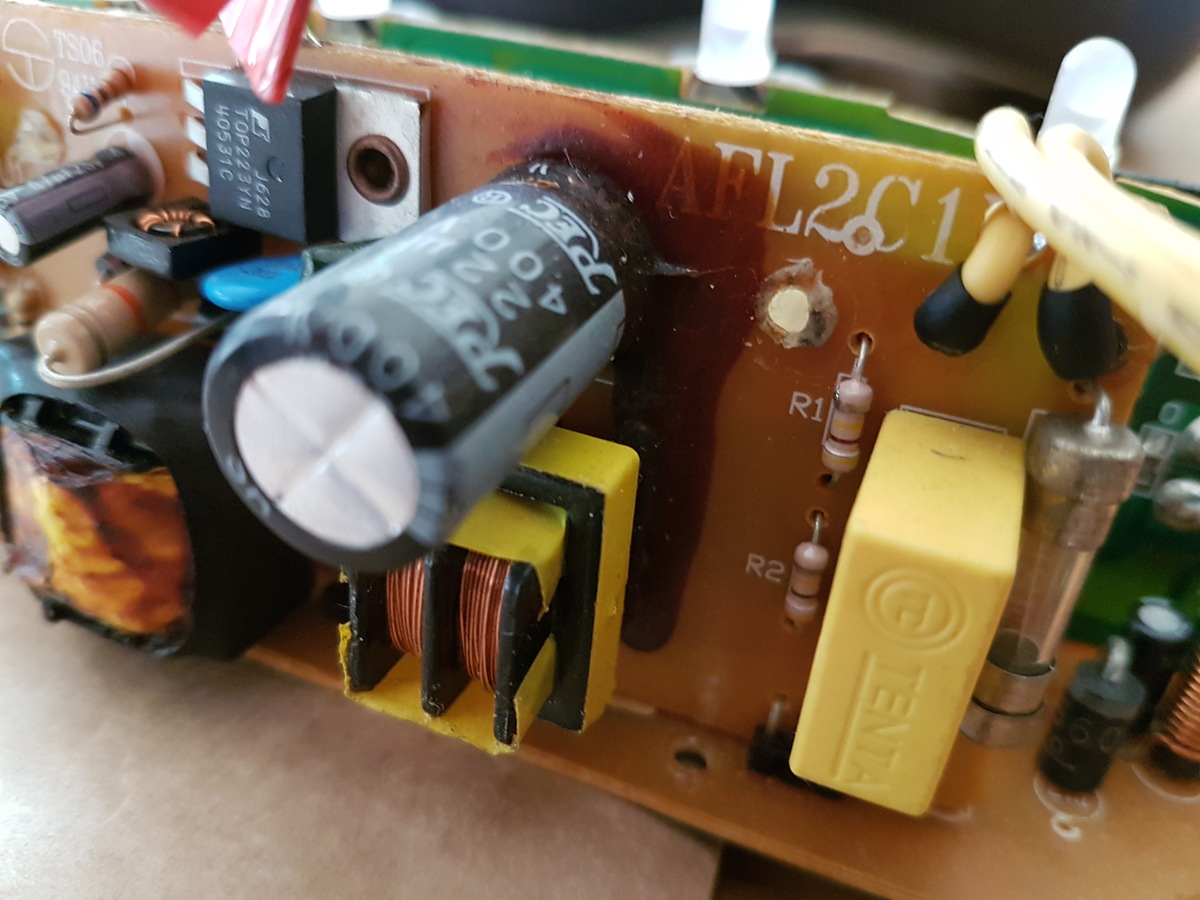

mein Ansmann Energy 8 will seit heute nicht mehr funktionieren, beim
Einlegen eines Akkus geht es nach kurzer Zeit in die Anzeige "Fehler"
(LED blinkt rot).
Weil ich das Teil nicht gleich wegwerfen möchte, und auch ein
Elektroniklaie wie ich durch Austauschen eines kaputten Kondensators
manchmal etwas retten kann, habe ich es geöffnet und optisch untersucht.
Dabei ist mir ein Kondensator aufgefallen. Der ist zwar nicht
aufgebläht, es sieht aber so aus, als wäre er ausgelaufen.

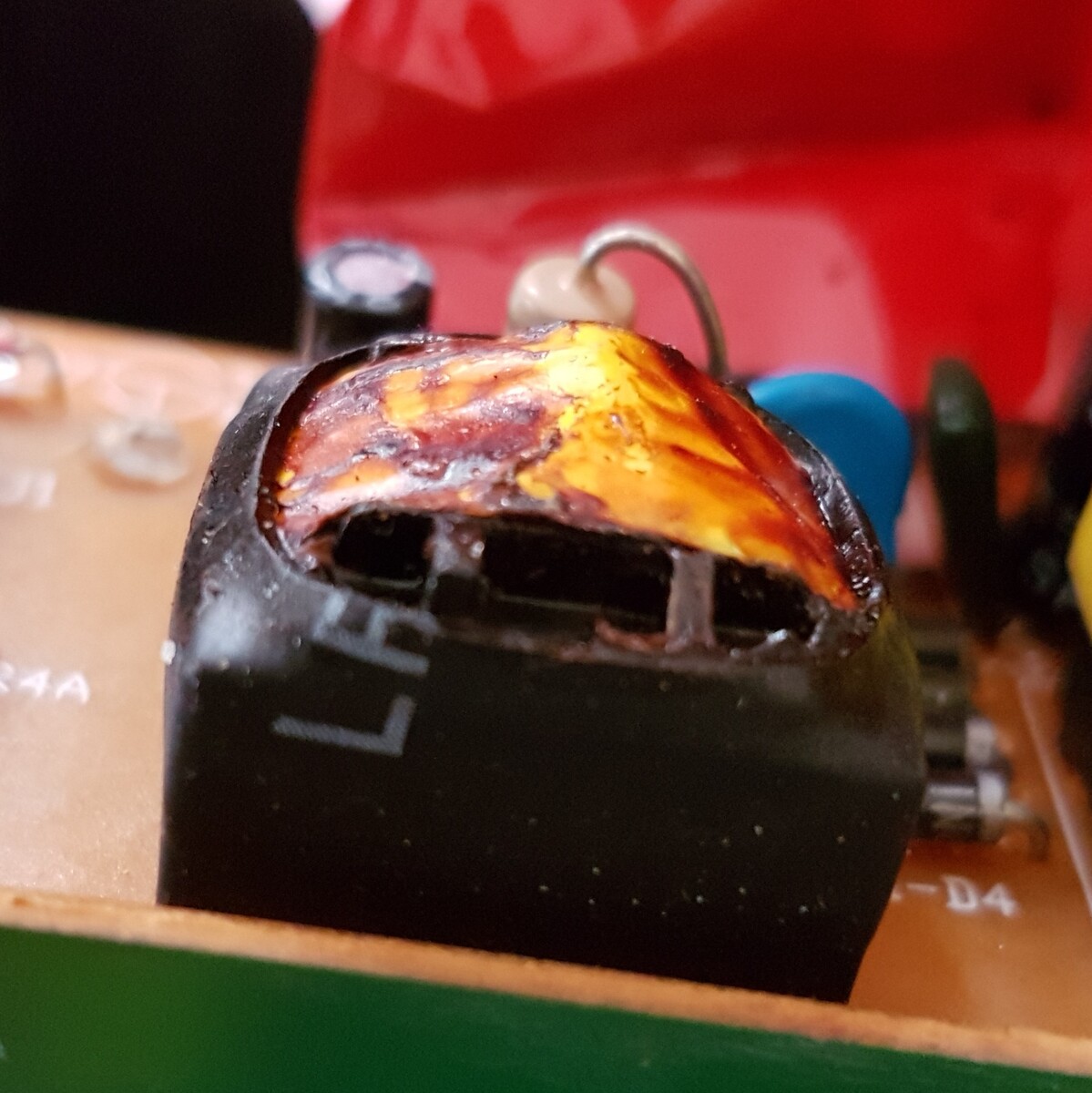

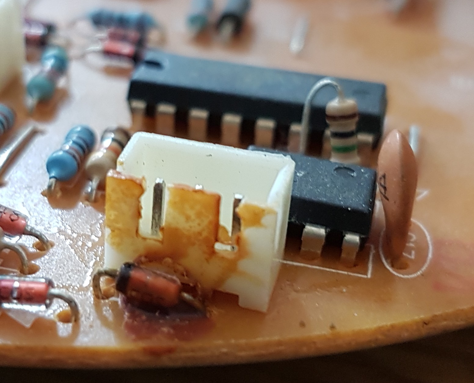

Ansonsten ist mir noch ein Teil aufgefallen, das ich nicht
identifizieren kann (siehe Foto) und eine braungelbe Verschmutzung an
allen Steckerbuchsen. Da vermute ich allerdings, dass es sich um Reste
von Kleber handelt.
Meint ihr, dass es Sinn macht, den Kondensator zu ersetzen, oder ist das
vergebene Mühe?
Danke im voraus für jede Hilfe!

Das naheliegendste wäre, die Stromversorung, das Netzteil zu
kontrollieren.
Das wird auf jeden Fall benötigt. Welche Spannung(en) liefert es denn,
mal gemessen?

Mein Energy16, das intern aus zwei unabhängigen Energy8 besteht, wurde
vor ein paar Jahren auch sehr unzuverlässig. Fehler konnte ich in der
Schaltung keine erkennen, jedoch waren die MCUs in absolut
minderwertigen Sockeln montiert. Nachdem ich diese entfernte und die
MCUs direkt einlötete, funktioniert es wieder zuverlässig.
