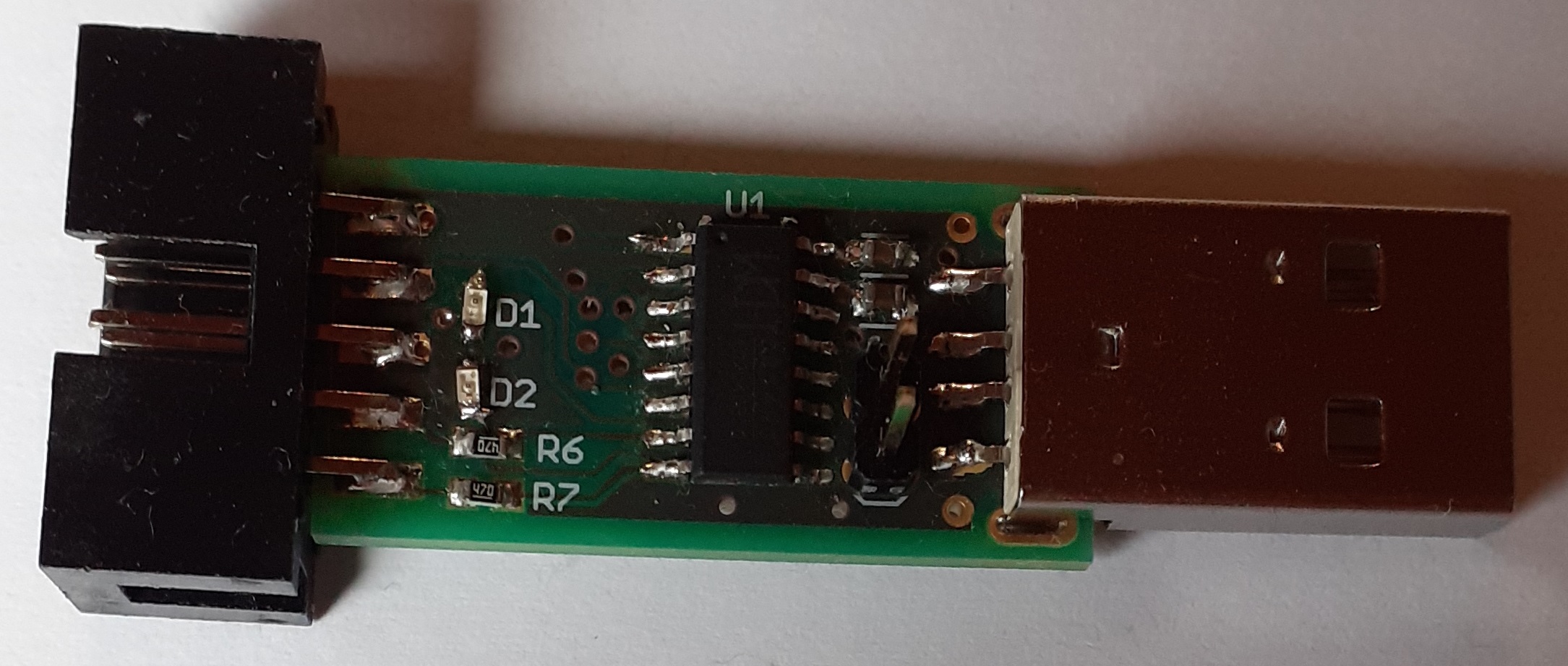

Ich konnte den Chip mit meiner Dual Uart Link Platine (für CH552)
problemlos in Betrieb nehmen. Der USB Core ist identisch, wenn man also
das passende Header File verwendet ist USB Software kompatibel zu
552/554.

von Thomas Z. (usbman)
Michael B. schrieb:
> Was heisst das für's programmieren ?
Die normalen Aufrufe des Loaders per PwrOn HW Contition funktionieren
wie gehabt, nur der Aufruf aus der Anwender FW geht nicht mehr.
Es gibt 2 Wege den Loader zu starten:
- 1. Der Chip ist leer(neu) dann startet der Loader automatisch
- 2. P1.5 low oder D+ über 10k gegen 3.3V beim POR
welcher der beiden Pins ausgewertet wird kann man in ISP Software
festlegen, der default ist D+. Flashen kann man dann über USB oder
Serial0.
Die Flash Software ist das WChIspTool. Die bringt die notwendigen
Treiber für USB schon mit.
Wie du auf meiner Platine sehen kannst ist nur der Chip notwendig +
Jumper
