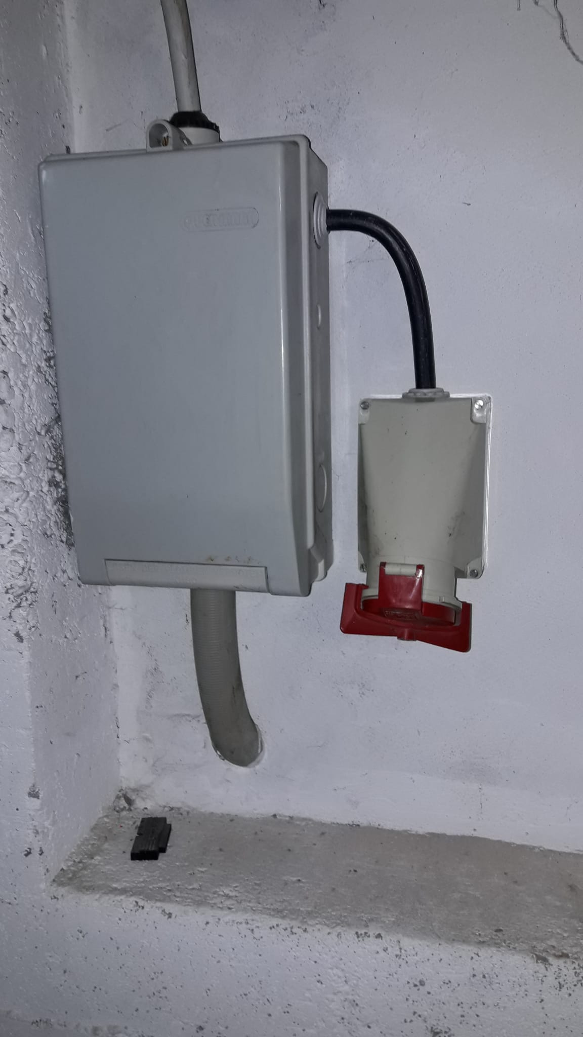

Och... mein Nachbar - Elektriker vom alten Schlag - erzählte letztens
auch von einer alten Keller-Luftschutzbunkerelektroinstallation die seit
dem Krieg ohne Zählerablesung noch unter Saft war...
Aber so eine ungezählte CEE Steckdose wie in der Abbildung hat natürlich
eine besondere Qualität...
Vor Jahren gabs mal Bilder im Netz von einem kleinen Technikgebäude
einer jahrzehnte leerstehenden Industriebrache. Da waren die
Elektroheizkörper schon mitsamt dem Putz von der Wand gefallen - und
heizten auf dem Boden liegend lustig vor sich hin. Kann Phoenix in
Dortmund gewesen sein...

Grüßt euch
Eine nette Idee mit der CEE Steckdose am Hausanschlusskasten aber da
habe ich schon besseres gesehen. Vor etwa 20 Jahren da arbeitete ich als
Elektriker von einer Fremdfirma in einer Ziegelei da sage mir ein
Arbeitskollege dass ich mal mit ihm gehen solle. Er führte mich in den
Hauptverteilungsraum von der Ziegelei. Von Verteilungsraum konnte man da
kaum davon reden denn da waren die Dreiphasenstromschienen nur mittels
Isolatoren ohne Berührungsschutz an der Wand festgeschraubt. Mein
Kollege fragte mich ob mir was auffällt doch ich konnte nichts
Besonderes daran erkennen. Erst als er mich auf die Strommesswandler die
auf den Stromschienen montiert waren und für den Stromzähler dienten sah
ich das vor den Messwandlern wo die Einspeisung erfolgte ein
Abgangskabel NYY 4x120 Quadrat angeschlossen war das fast ein Drittel
der Ziegelei wer weiß wie lange schon mit Strom versorgte. Im Zuge des
Umbaus der Ziegelei wurde das dann geändert.
