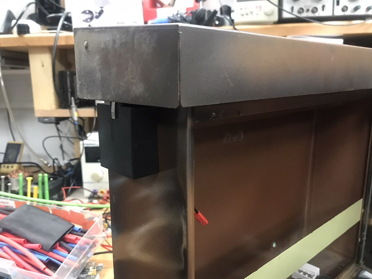

von J. S. (jojos)
Ich habe zwei Sonoff ZigBee Türkontakte benutzt. Die arbeiten mit
Reedkontakten die ich von den Platinen abgelötet und verlängert habe.
Die Klappe geht nach oben auf, der Magnet ist an der Außenseite gut
geschützt. Das ist wichtig weil besonders Zeitungen da kräftig
reingestopft werden.
Dann noch einen Kontakt für die Tür um die Postmeldung zu löschen.
Korrektur: Reedkontakt hatte ich nur für die Tür gelassen, für die
Klappe einen Mikroschalter mit Hebel genommen und in ein gedrucktes
Gehäuse gebaut.
von oszi40 (Gast)
Mikroschalter ist nicht die Ideallösung, da kaum witterungsfest UND
manche Zeitung die Klappe ewig blockiert. Meine Lösung war Reedkontakt
und vorbeischwenkender Magnet.
Leider hat sich auch diese Lösung kaum praktisch bewährt, da bis 5x am
Tag ein anderer Postbote etwas einsteckt. So geht man doch besser zum
Briefkasten, wenn man Lust oder Zeit hat.

Wenn die Klappe durch Post blockiert ist, wird wahrscheinlich Post drin
sein und es ist Zeit, danach zu gucken. Die Email sollt sinnvollerweise
raus gehen, wenn die Klappe geöffnet wird und nicht, wenn sie schließt.
