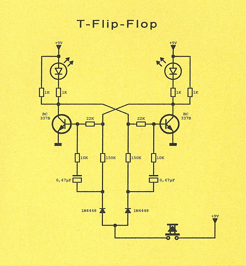

Deshalb möchte ich hier im Anhang eine Schaltung eines T-Flipp-Flops
zeigen, welches selbst mit dem miesesten Taster funktioniert. Die
Schaltung funktioniert in einem relativen großen
Betriebsspannungsbereich (in diesem Beispiel mit 9 Volt). Durch
Abänderungen der Widerstandswerte kann er aber noch weiter erhöht
werden.
Wer sich die Funktionsweise dieses T-Flip-Flops einmal anschauen möchte
ohne gleich die Schaltung selbst aufzubauen, kann das in meinem
YouTube-Post unter "Gustav Vogels" bzw. unter "Toggle Flip-Flop mit zwei
Transistoren" tun.

Nun, mit ICs der 4000er Reihe funktioniert das problemlos.
Und entsprechende Schaltungen sind zuverlässiger und billiger.
> Deshalb muss
> bei einer Anwendung solcher ICs das Tastensignal entprellt werden bevor
> es dem TTL oder C-MOS T-Flip-Flop zugeführt wird.
Ja, das kann man mit einem RC-Glied machen, genauso wie es in
Deiner Schaltung gemacht wird.

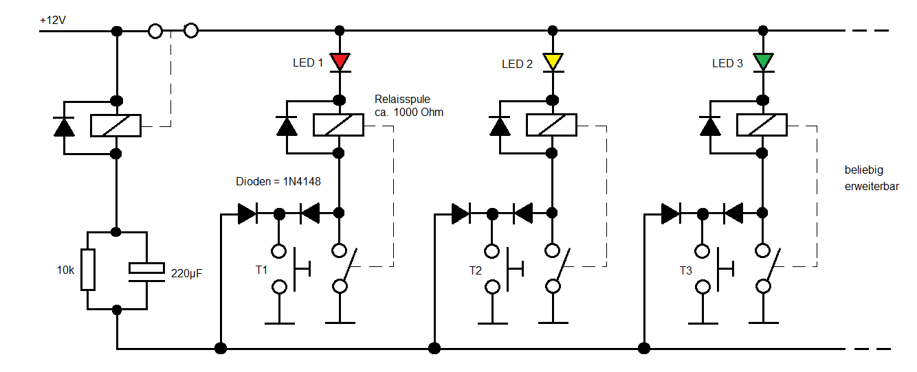

Hier das elektromechanische Äquivalent zum 3 Farben Kugelschreiber mit
Relais.
Es gab dazu hier auch mal eine CMOS-Schaltung mit nur einem einzigen
CD40106 und 3 Farben. Die muss ich unbedingt nochmal raussuchen.

Michael M. schrieb:
Hier das elektromechanische Äquivalent zum 3 Farben Kugelschreiber mit Relais.
Verstehe ich die Schaltung nicht oder funktioniert die Schaltung nicht?
Das linke Relais hat eine Einschaltverzögerung, wenn angezogen ist der rechte Teil dauerhaft Stromlos. Sollte doch nicht sein? Oder soll das linke Relais nur kurz unterbrechen? Geht nicht klar hervor. Wofür überhaupt das linke Relais? Selbst wenn der rechte Teil dauerhaft Strom hat, fehlt mir bei Farbwahl das Abschalten der anderen Farben. Die Selbsthaltung wird durch nichts anderes unterbrochen. Die gewählte(n) Farbe(n) leuchten dauerhaft bis man der gesamten Schaltung die Spannung wegnimmt. Die Funktion der beiden Dioden am Taster ist mir auch nicht klar. Zum Einschalten muss nur der Selbsthaltekontakt parallel kurz überbrückt werden. Und dann müssen jeweils Öffnerkontakte der jeweils anderen 2 Farben in die Selbsthaltung der jeweils 3. Farbe rein.
Veit D. schrieb:
Ersteres.
Nein, genau andersherum: durch den Kondensator zieht es nur kurzzeitig an.
Eben genau dazu, bei einem Tastendruck kurz die Versorgung der anderen Relais und damit deren Selbsthaltung zu unterbrechen.
Du vergisst da den Kontakt des ersten Relais, der die Selbsthaltung für alle anderen Relais unterbricht.
Damit jede Taste nicht nru das für die Farbe zuständige Relais aktiviert, sondern auch das Unterbrecher-Relais für die Selbsthaltung.
Nö, man kann auch einfach die Selbsthaltung durhc eine kurze globale Unterbrechung aufheben. Man muss nur die Taste jeweils länger gedrpckt halten als das erste Relais die Versorgung der restlichen Relais unterbricht.
