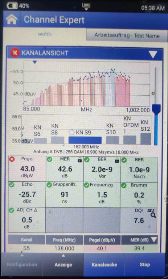

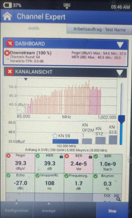

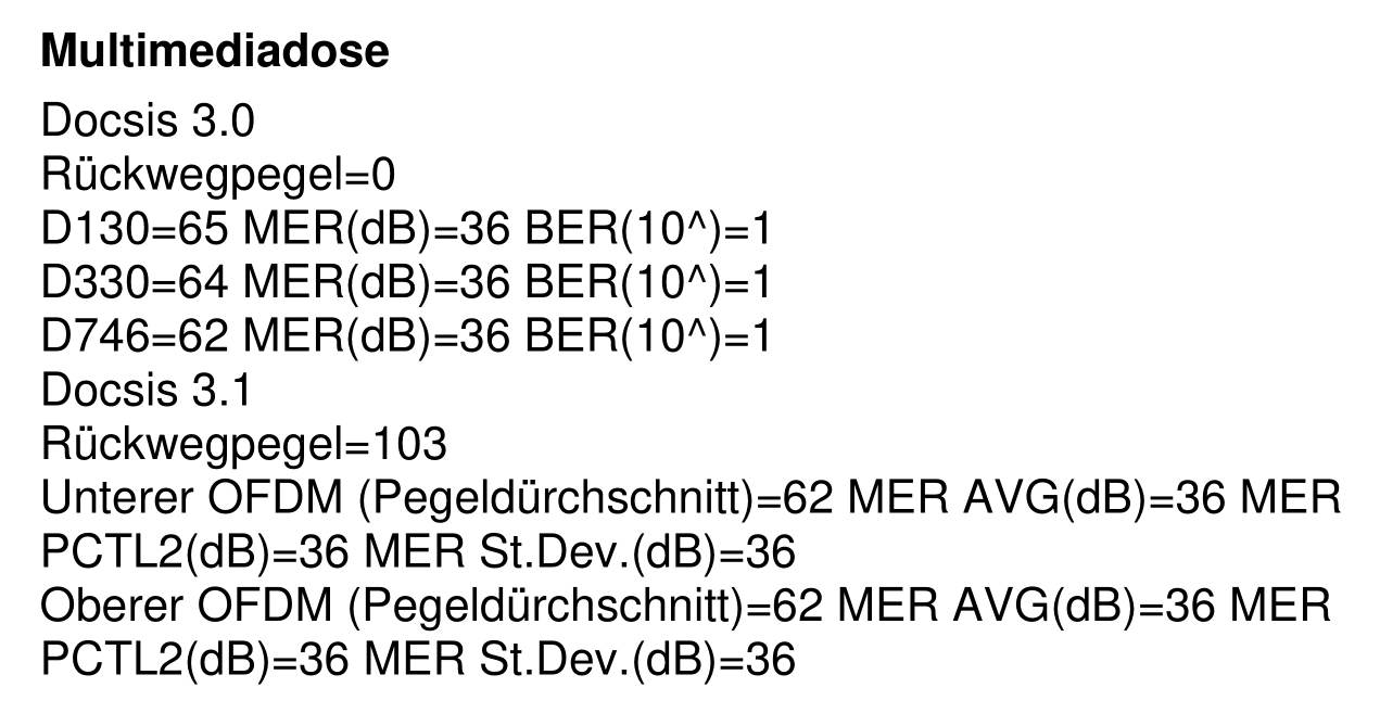

ich habe schon seit Jahren ein grottenschlechtes Kabel-TV-Fernsehbild
insbesondere bei den privaten Sender, das geht soweit, dass der
Fernseher häufig sogar "kein Signal" anzeigt und schwarz bleibt.
Ich möchte das nicht mehr hinnehmen und hoffe hier jemadem zu finden,
der für mich den Messreport von vor einem halben Jahr, als dann der
Verstärker im Keller ausgetauscht wurde und die Messungen mit einem
Gerät namens OneExpert von vor einem viertel Jahr interpretieren kann.
Die Kabel-TV-Anlage unserer Wohngemeinschaft ist in Form mehrerer Bäume
ausgelegt, so dass neben mir die Bewohner unter mir und die Bewohner im
Paterre auf der gleichen Treppenhausseite an einem Kabel hängen.

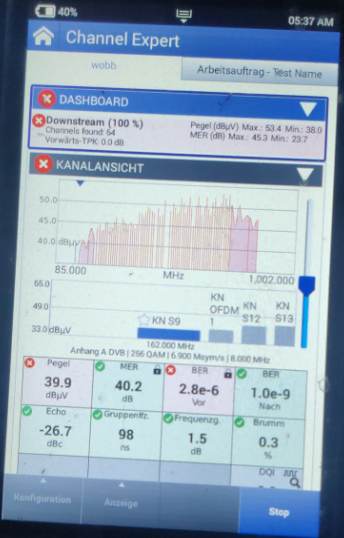

Die ersten drei Bilder zeigen Messungen an meiner Dose, das letzte bei
den Bewohnern unter mir - zur Dose in der Wohnung im Paterre erhielt der
Techniker keinen Zugang.
Wie sind die Messdaten zu interpretieren?
Fehlt dem Signal etwas an Amplitude oder gar mächtig viel?
Thx

Achja, das "try&error"-Netz. Angaben ohne Garantie:
DOCSIS = Data Over Cable Service Interface Specification
BER = Bit-Fehler-Rate
MER = Modulation-Fehler-Rate
DQI = Qualitätsindex
Mindestpegel 47db(µV) Maximalpegel 77dB(µV) @ 64-QAM.
(Mindestpegel bei 256-QAM ist etwas höher...)

Was mich bei der Kanaldarstellung wundert, weil das Anzeigefeld doch
passabel ausgefüllt ist - liegt es daran, dass sich die Beschriftung der
y-Achse bei einem guten Signal in einem ganz anderen Bereich liegen
würde.
Und ich habe gerade bei den niedrigen Frequenzen die geringsten
Amplituden und da liegen doch eher die öffentlich rechtlichen, die dann
noch am ehesten funktionieren. Oder wird hier die Dämpfung dargestellt?
Und die Skalierung ginge bei einem guten Signal statt von 35 bis 55 dann
von z.B. 10 bis 30?
