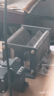

Hi zusammen,
ich habe hier eine MagLoop Antenne und habe dafür eine Steuerung gebaut
die auch technisch soweit funktioniert (Software entsteht gerade so nach
und nach). Ich hänge allerdings an einem Problem, das ich nicht
ordentlich lösen kann (Knoten im Hirn oder sowas ;) ).
Im Prinzip möchte ich den Punkt finden, an dem mein Schrittmotor den
Schmetterlings-Drehkondensator auf die größte Kapazität stellen würde.
Einen Endschalter möchte ich nicht verwenden.
Da es ein Schmetterlings-Drehkondensator ist, wird bei dem Überstreichen
des Maximums der Wert wieder niedriger.
Eine "höchste gefundene Kapazität" kann ich indirekt bestimmen, da ich
durch VSWR Messung die Resonanzfrequenz bestimmen kann. D.h. je
niedriger die Frequenz, desto mehr Kapazität habe ich.

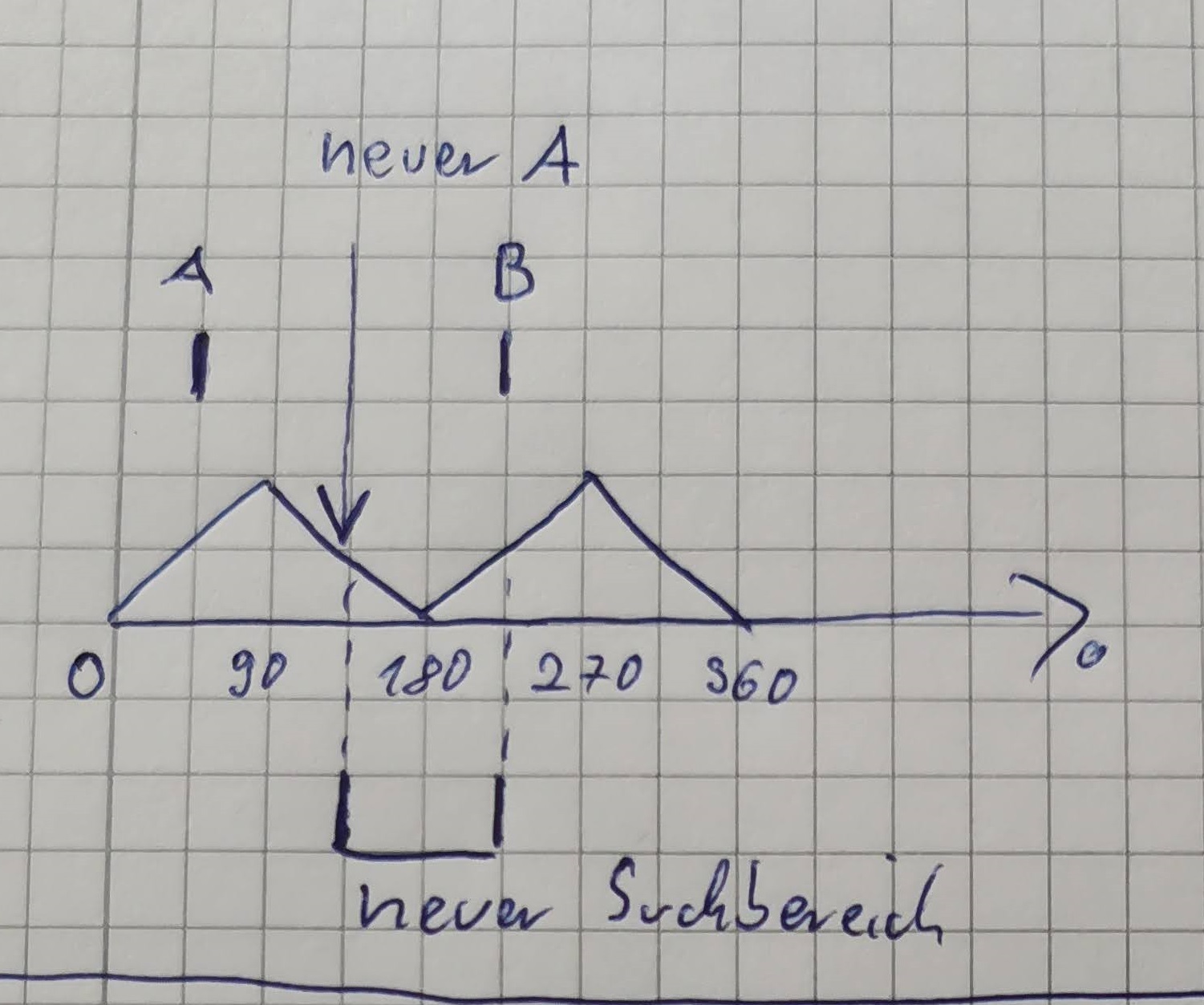

Was ich nun suche ist 0° (bzw. n*180°), und das möglichst schnell, da
der volle Einstellbereich 80.000 Schritte hat.
Dazu habe ich mir schon Gedanken Richtung Binärsuche gemacht:
1) Wähle Punkt A wo du gerade bist und bestimme Resonanzfrequenz Af
2) Wähle Punkt B um 180°* weiter und bestimme Resonanzfrequenz Bf
3) Je nach dem welche Resonanzfrequenz Af oder Bf niedriger ist, wird A
oder B der Mitte zwischen A und B zugewiesen
4) Gehe zu 1) es sei denn A und B sind weniger als X Schritte
auseinander
5) Minimum ausreichend genau gefunden
*Ich muss einen Bereich von mindestens 180° überdecken, weil mir sonst
ein Minimum entgehen könnte.
Das Funktioniert ganz gut, nur gibt es da eine Ausnahme (siehe Anhang):
Hinweis: Die Kurve ist als Dreieck gezeichnet, in Wirklichkeit sehen die
Geradensegmente aber logaritmisch oder exponentiell aus (welches von
gibt mein Hirn aktuell nicht her)
Im Bild sieht man, dass A und B natürlich in etwa den gleichen Wert
haben, da sie der Kondensator symmetrisch ist.
Wenn ich jetzt sage, B wäre kleiner, wird mein neues A auf die Mitte von
A und B gesetzt und Minimum liegt weiterhin zwischen A und B
Der Schlechtfall ist aber A wäre kleiner, dann wird B auf die Mitte
gesetzt und das Minimum liegt nun außerhalb von A und B.
Ihr merkt schon, das alleine reicht nicht um das Problem vollständig zu
lösen. Hat jemand eine Idee, wie ich dieses Problem beheben kann?
Wichtig wäre mir, dass ich so wenig wie möglich Positionen anfahren
muss, da die Nullpunktfindung sonst lange dauert.
Vorschläge für alternative Algorithmen nehme ich sehr gerne entgegen.

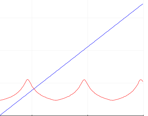

Hier noch ein Plot, wie denn die Frequenz (rot) bezüglich der Position
des Schrittmotors (blau) aussieht.
Die Achsen hab ich mal weggelassen, da die Werte da keinen Sinn machen.
Jedes Minimum der roten Kurve entspricht im Prinzip dem Maximalwert am
Kondensator.

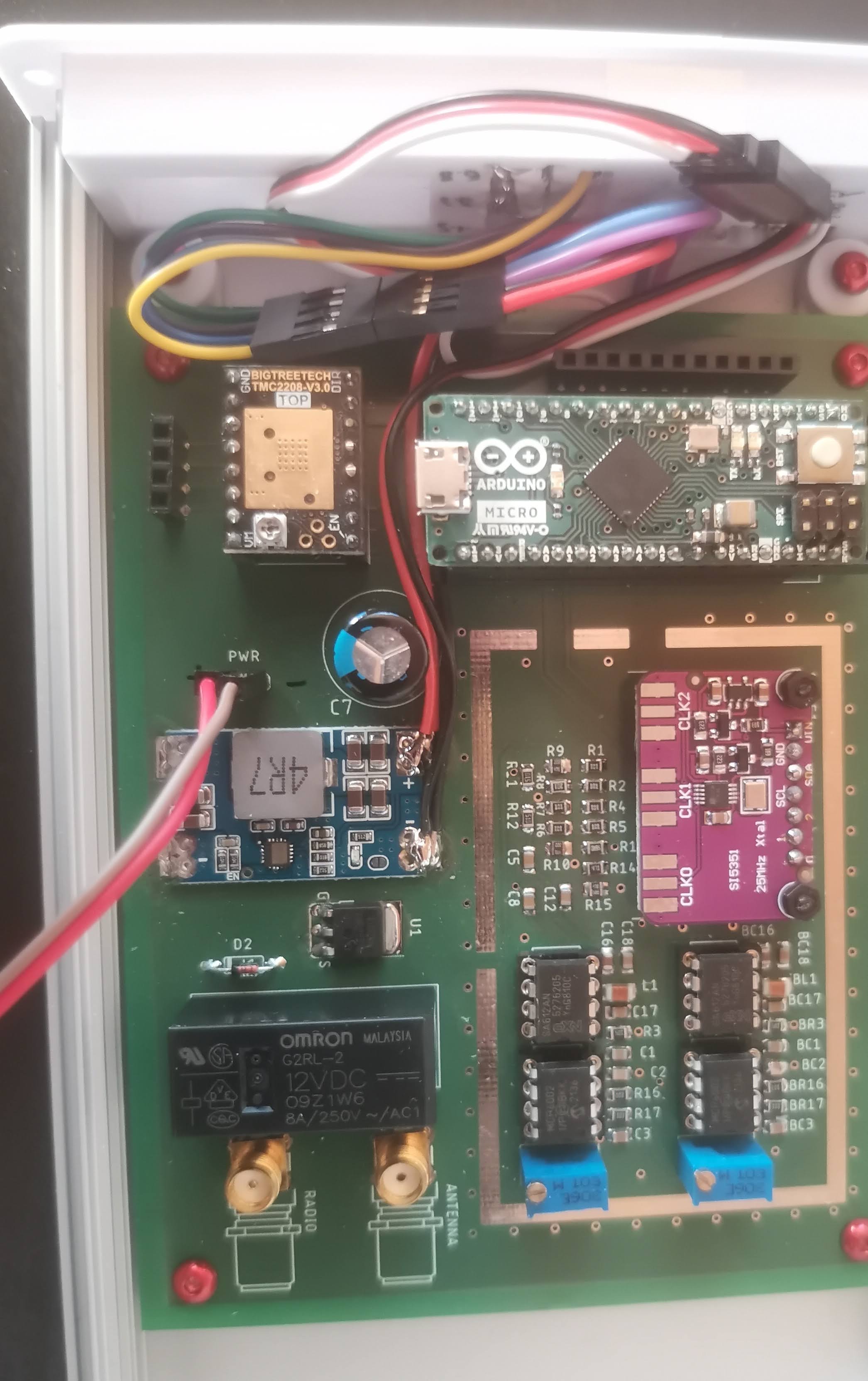

Weiterhin gibt es einen Anschluss für einen Schrittmotor, der über einen
TMC2209 Schrittmototreiber angesteuert wird. Ein CAT Anschluss ist auch
vorhanden, um später direkt vom Funkgerät die Frequenz auszulesen.
Mein Ziel ist später, dass die Antenne immer mit dem Funkgerät mitläuft.
Nur kurz vor dem Senden drückt man noch mal kurz auf "FineTune", dann
wird die Antenne noch mal fein eingestellt, damit man ein möglichst
niedriges SWR hat.
Ich kann derzeit also
1) die aktuelle Resonanzfrequenz der Antenne bestimmen
2) den Motor so weit drehen, bis ich bei einer Wunschfrequenz angekommen
bin (also Oszillator auf Wunschfrequenz stellen und bis Minimum fahren)
3) Mit gewissem Zeitaufwand Position des Motors zu Resonanzfrequenz (mit
1)) mappen
Ich versuche mal im Anhang ein gif anzuhängen, dass den Gutfall für die
Binäre suche zeigt (also wo das Minimum nicht heimlich übersprungen
wird).
GIF muss man in einem neuen Tab aufmachen, damit es abspielt.
Im Angang hab ich auch noch ein Bild vom offenen Controller (hälfte
nicht angeschlossen). Besteht im Prinzip bis auf die SWR Messschaltung
nur aus fertigen Modulen und anderen Teilen die ich da hatte.

An das Problem hab ich schon ein Stück weit gedacht, aber noch nicht
ganz fertig gedacht. Zwischen Gehäuse und Platine habe ich etwas Platz
gelassen, sodass ich Weißblech dazwischen, darunter und darüber bekomme.
Das heißt den Schalterbereich kann ich fast abschotten, jedoch würde
aktuell die Platine selbst einen kleinen Spalt übrig lassen. Da hatte
ich leider nicht (so wie an der Messschaltung) Durchkontaktierungen
angebracht.
Aktuell ist die Platine die erste Version und da muss noch viel gemacht
werden.
Hatte schon überlegt den Umschalter auf eine eigene Platine zu
verfrachten.
Ich sehe mir die Situation mithilfe von deinem Tipp mal an, und schaue
was tatsächlich zu tun ist.

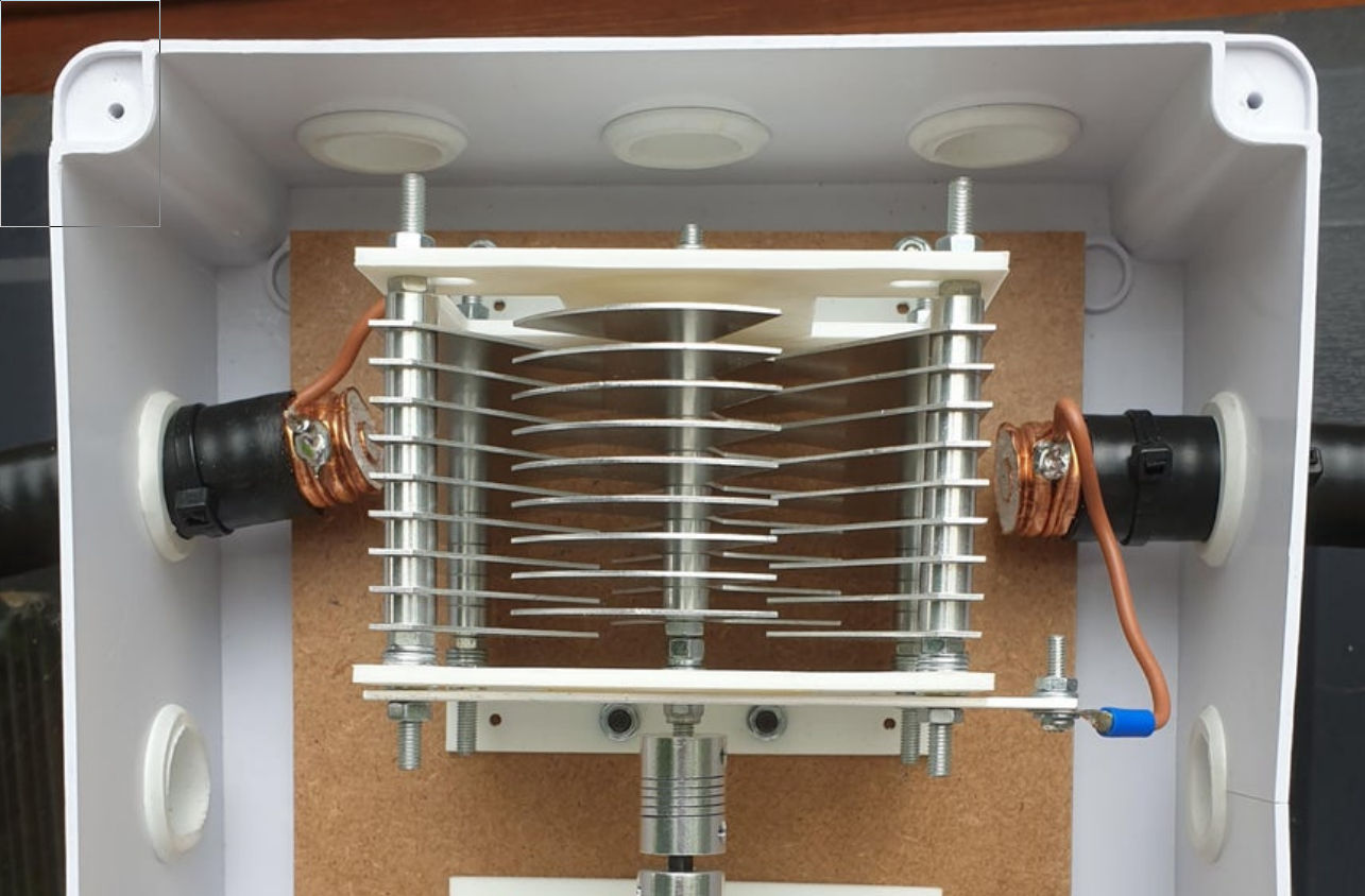

> Anbindung der HF an die Loop in Punkto Ströme.
> Ich hoffe Du hast da eine bessere (d.h. massivere) Anbindung.
Ja, die Loop ist aus Alu, der Kondensator ebenfalls. Die Platten vom
Dreko sind verschweißt und da gehen so Laschen weg, die auch
angeschweißt sind. Aktuell sind die großflächig mit der Loop
verschraubt, damit ich das nochmal zerlegen kann, wenn was mechanisch
nicht passt.
Wenn ich fertig bin, werden die Laschen an der Loop einfach
festgeschweißt.

Meine Steuerung hat einen eigenen Oszillator und eine  Messbrücke, also
im Prinzip ein kleines Antennenmessgerät eingebaut. Mit einem Umschalter
kann ich die Antenne digital zwischen Funkgerät und dem
Antennenmessgerät umschalten lassen.
Eine SWR Messung zwischen Funkgerät und Antenne kann mein Gerät (noch)
nicht.
