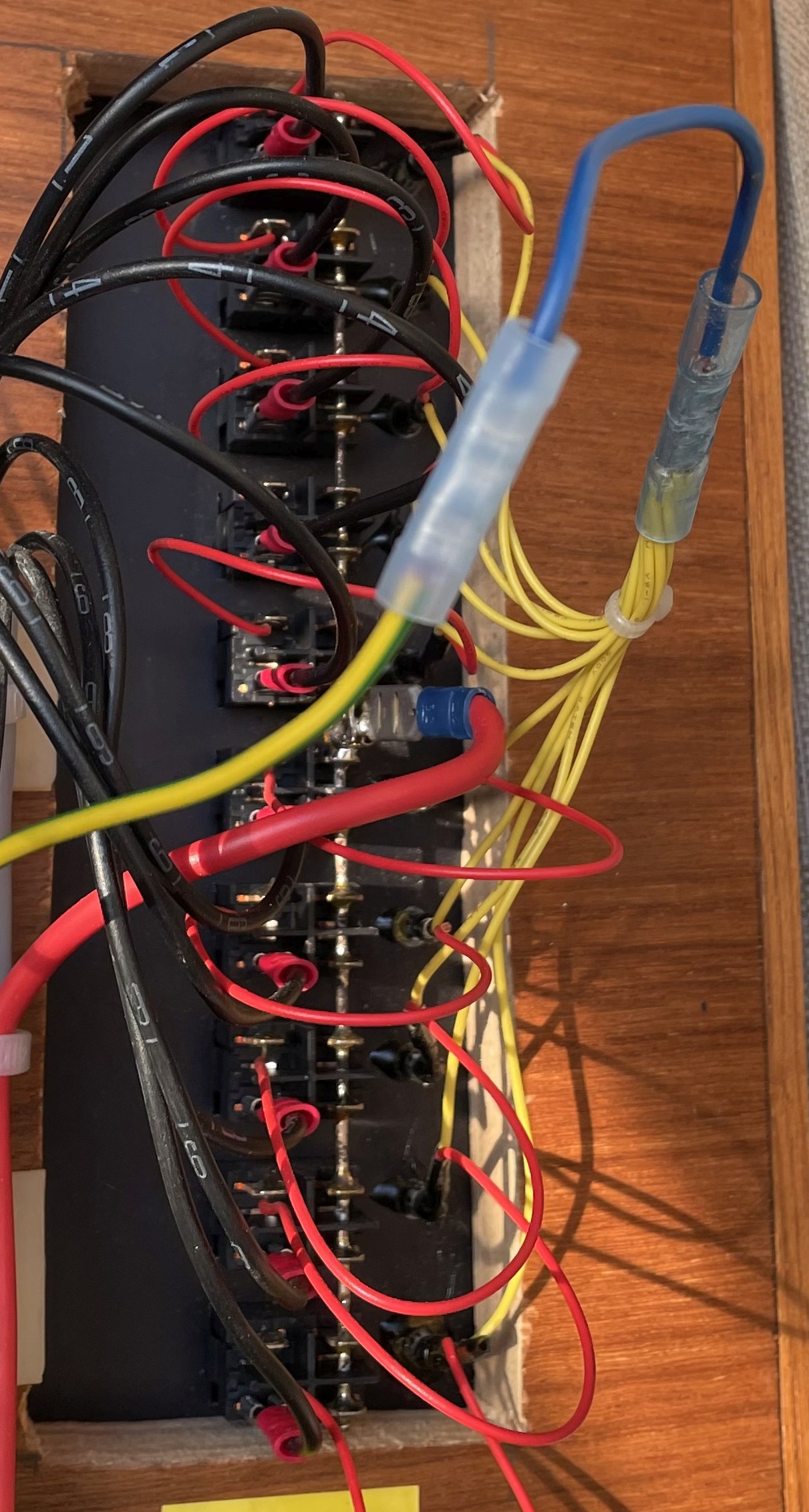

Die Elektrik auf unserem Schiff ist etwas seltsam. Einer der Voreigner
hat die Schalter am Innensteuerstand mal erneuert. Leider hat er die
Plusseiten alle miteinander verlötet, siehe Bild (das sind nur 10 von
insgesamt 60 Schaltern!)
Nun sind einige Schalter durch das Löten "angeknackst" und man kann
wegen der durchgehenden Plusschiene auch keinen Schalter einzeln
austauschen (oder nur mit recht viel Aufwand).
Ich möchte die Schalter und LEDs gern erneuern und dabei die vier
Anschlüsse der Schalter einzeln anfahren. Dafür nehme ich 0,75² mit
4,8mm Flachsteckern sowie LEDs mit 4,8mm Flachsteckern an den positiven
Anschlüssen (die Ströme sind alle im Rahmen für 0,75², das meiste geht
über Relais)
Nun muß ich aber jeweils 20 Adern mit je 0,75² zusammenführen und mit
der Zuleitung verbinden. Selbst 8polige WAGO 221 scheinen nur bedingt
geeignet.
Habt ihr eine Idee?

Danke, aber ich hatte vergessen zu erwähnen, daß jede Art Löten an
dieser Stelle echt schwierig ist! Man kommt physisch nicht ran
(zumindest nicht mit meiner Statur)
Die erste Instandsetzung hat wohl an dem ausgebauten Bedienpanel
stattgefunden. Jetzt müsste man SÄMTLICHE Anschlüsse lösen um das Ding
wieder heraus zu bekommen.

Löten ist bei aller Art von Fahrzeug-Elektrik nicht zweckmäßig, weil die
Leitungen bei Vibrationsbeanspruchung an den Lötstellen brechen.

Danke für den Hinweis! Grundsätzlich scheinen die geeignet (habe ich
sogar schon im Haus im Einsatz) nur benötigen die jedesmal eine
Abschlussplatte sonst fällt das Innenleben irgendwann raus. Und diese
Abschlußplatten gibt es kaum einzeln/kleine Stückzahl zu kaufen, grrr.

Bei genauem Suchen finde ich die Dinger nicht nur als anreihbare
Verteiler für Hutschiene (Problem: Endplatte) sondern nun auch als
geschlossene Blöcke. Die werde ich nehmen, danke!

Deswegen mache ich den Zirkus ja! Aber Schritt für Schritt. Jetzt sind
erstmal die Schalter selbst dran.
Danke für eure Anregungen, Problem gelöst!

Nimm Flachsteckverbinder
https://www.oldtimerbedarf.de/6-fach-Flachsteckverteiler-messing-verzinnt-Masseanschluss
nur halt 20-polig für 4.8mm, kann man auch leicht aus einem Blech machen
das man kammartig aussägt.

Sowas ist wohl gemeint:
https://www.phoenixcontact.com/de-ch/ptfix-verteilerbloecke
https://www.pollin.de/p/phoenix-contact-verteilerblock-3273112-ptfix-6-18x2-5-ns35-bu-452847

Alle abgehenden Leitung auf einen vielpoligen AMP Stecker crimpen und
das Gegenstück nach belieben verarbeiten. Dann ist das Panel Problemlos
demontier und wartbar!!!
sowas:
https://www.ebay.de/itm/274838635614
