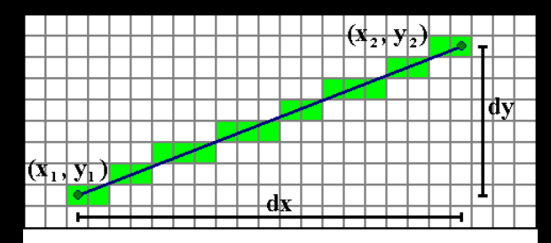

Gast #7223297
Beim Bresenham geht es doch auch darum, einen Wert zu erreichen während
die Schrittweise keine glatten Integer Zahlen sind. Schau dir das Bild
an.
Stell dir vor dass die Y Achse den Wert darstellt. Du willst von Y1 nach
Y2 kommen und das mit einer gewissen Anzahl von Schritten. Die Schritte
werden durch die X-Achse repräsentiert, in diesem Fall sind es 18
Schritte.
Da die Linie hier recht flach verläuft, wird Y bei jedem Schritt um 0
oder 1 erhöht. Aber das kann in einem anderen Fall auch mehr sein. Der
eigentlich Knackpunkt ist, dass die Steigung (die pro Schritt addiert
wird) eine Fließkommazahl ist, kein glatter Integer. Das ist ja auch
genau dein Problem.
Ohne das jetzt im Detail mathematisch auseinander zu nehmen kannst du
einfach den C Code aus dem Absatz "Kompakte Variante" verwenden. Den
habe ich auch schon mehrmals verwendet. So ganz durchblickt habe ich ihn
selbst nicht, aber er funktioniert.
Deine Eingabeparameter sind:
x0 = 0
x1 = Anzahl der Schritte
y0 = Anfangswert (alter wert)
y1 = Zielwert
Innerhalb der Funktion ist eine while Schleife, die wird genau so oft
durchlaufen wie "Anzahl der Schritte". Innerhalb der Schleife wird mit
dem Funktionsaufruf von setPixel() der berechnete Y Wert für jeden
dieser Schritte ausgegeben. Du müsstest also an dieser Stelle einfach
setPixel() durch einen Schreibzugriff auf den Zielspeicher (wo der zu
ändernde Wert liegt) ersetzen.
statt: setPixel(x0,y0)
neu:   Daten[0]=y0
Und weil du das mit mehreren Daten machen sollst, erweiterst du die
Funktion um einen Parameter der den Index auf das Daten-Array darstellt
und ersetzt diese eine Zeile durch:
void line(int x0, int y0, int x1, int y1, int index) {
    Daten[index]=y0  // statt setPixel(y0,y0)
Danach kannst du die Funktion für alle 16 Elemente aufrufen:
for (int index=0; index<16; index++) {
  line(0, Daten[index], 6, NeueDaten[index], index)
Auf deutsch: Für alle 16 Felder im Array, erhöhe den Wert in
Daten[index] in 6 Schritten bis zum Zielwert der durch NeueDaten[index]
vorgegeben ist.
Da du immer mit x0=0 beginnst, kannst du den Algorithmus vermutlich noch
ein bisschen optimieren, wenn du magst. Der funktioniert natürlich auch
mit 8 Bit Zahlen (int8_t).
Falls das nicht die gewünschte Reihenfolge ergibt, musst du dir den
Algorithmus halt umschreiben. Das kriege ich jetzt nicht "mal eben
schnell" im Kopf hin. Vermutlich musst du dann die temporären Variablen
(dy, dy, err, e2) innerhalb der Funktion durch Arrays ersetzten.
Oder du schreibst das nochmal ganz neu. Die Grundidee hinter dem
Algorithmus ist folgende: Da die Steigung eine Fließkommazahl ist muss
sie für jeden Schritt auf Integer abgerundet werden. Soweit war es ja
klar. Den Fehler merkt man sich. Im nächsten Schritt wird der neue
Fehler mit dem vorherigen addiert. Wenn das >=1 ergibt, dann muss der
Wert um +1 mehr erhöht werden. Das ist genau das, was du in deinem
Eröffnungsbeitrag im Schritt 6 verdeutlicht hast.
Wichtig ist, dass du die vorherigen Fehler aufaddierst bis sie groß
genug sind, um die Schrittweite um +1 mehr zu rechtfertigen.
Die "Kompakte Variante" auf Wikipedia hat das ganz raffiniert ohne
Fließkomma-Arithmetik umgesetzt, was ja gerade auf deinem
Mikrocontroller auch hilfreich ist. Deswegen war der Code auch für mich
sehr attraktiv, obwohl ich nicht ganz verstanden habe. Aber ich konnte
ihn anwenden - immerhin.
