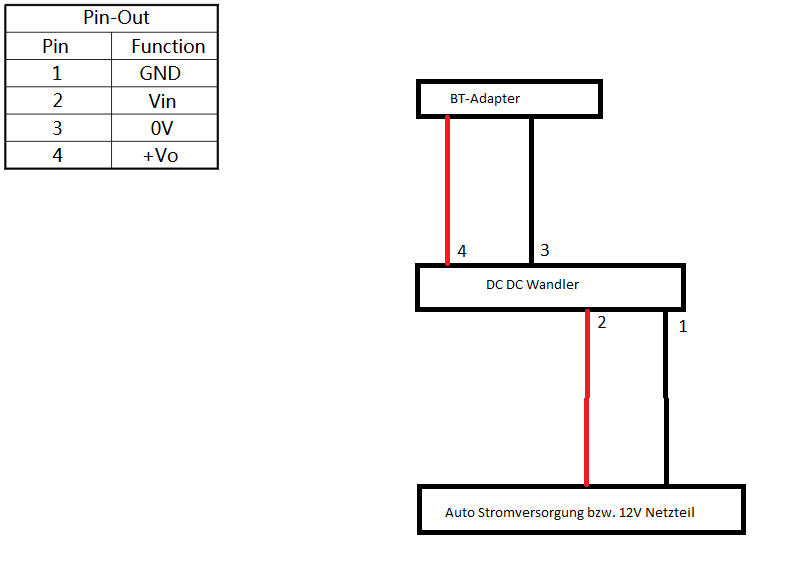

von Thorben (nasty123123)
ich werde den neuen Wandler erst mal mit einem seperaten 12V Netzteil
testen.
Ist da das Anschlussschema aus dem Bild richtig?
Ich habe den DC DC Wandler jetzt an einem 12V Akku (Hat 11,78 Volt)
getestet und der DC DC Wandler ist nicht abgeraucht oder heiß geworden
und der BT Adapter hat ganz normal funktioniert (Verstehe nicht ganz
wieso der andere bei gleichem Anschluss abgeraucht ist, naja... :) (Gut,
die Autobatterie hatte 12,5 Volt...)).
Die Stromversorgung für den Kassettenmotor hat auch ~11,87 Volt, ich
werde die dann noch bei laufendem Automotor mal prüfen.
Wenn die dort dann genauso ist, sollte es ja eigentlich passen :)
Vielen Dank + VG
Thorben
Mir ist jetzt auch klar warum der andere DC DC Wandler durchgebrannt
ist.
Es gibt nämlich (mind.) zwei unterschiedliche B1212S-1W Converter und
bei der anderen Version sind die Ein- und Ausgänge genau umgedreht. Und
blöderweise hatte ich mir erst das falsche Datasheet rausgesucht. :)
VG
Thorben
