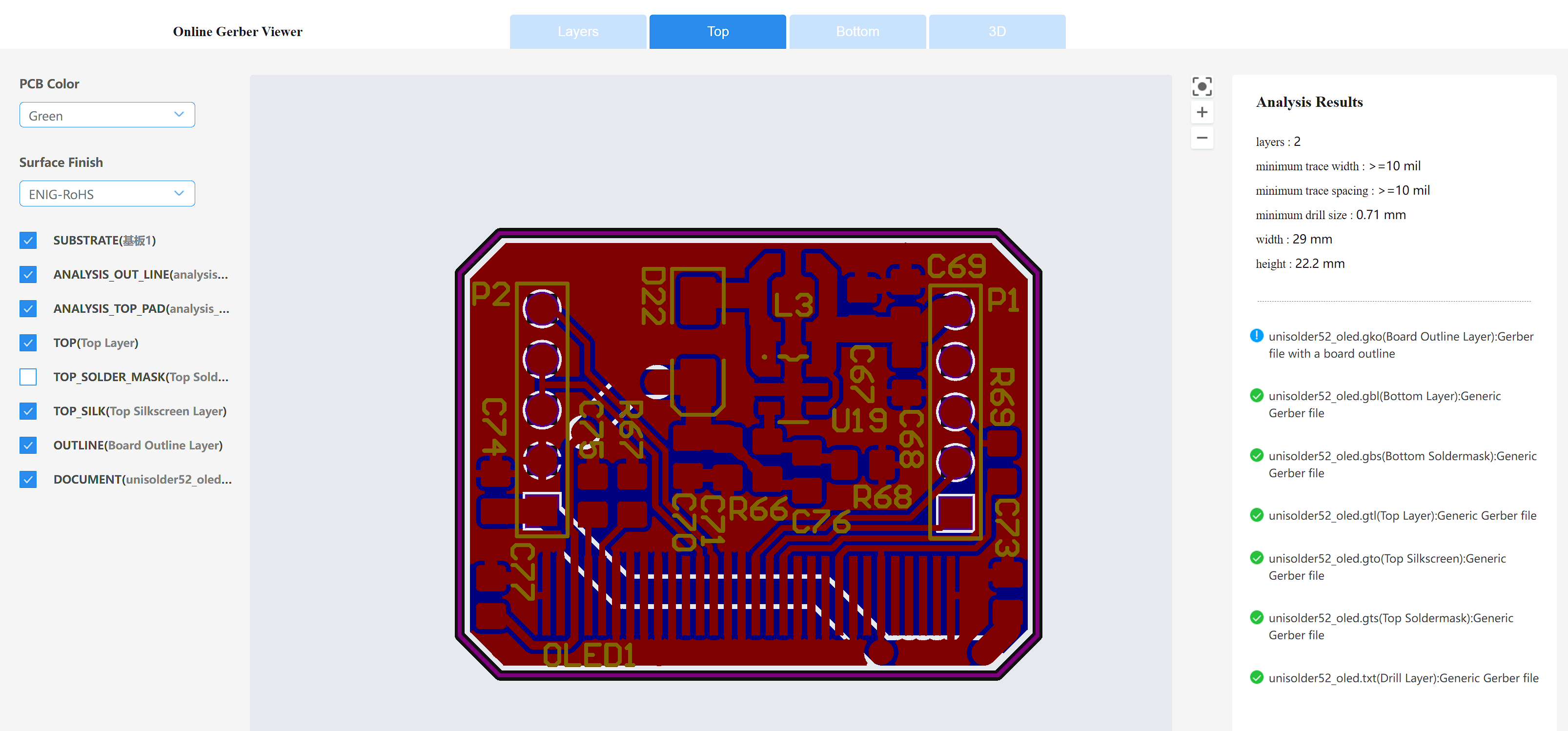

Ich wollte die Platinen bei JLCPCB machen lassen.
Es geht, um dieses Projekt: https://github.com/sparkybg/UniSolder-5.2
Aber so wie es aussieht, habe ich bei der Bestellung einen Fehler
übersehen. Deswegen hatte die von JLCPCB heute bei mir gemeldet.
zu Fehler:

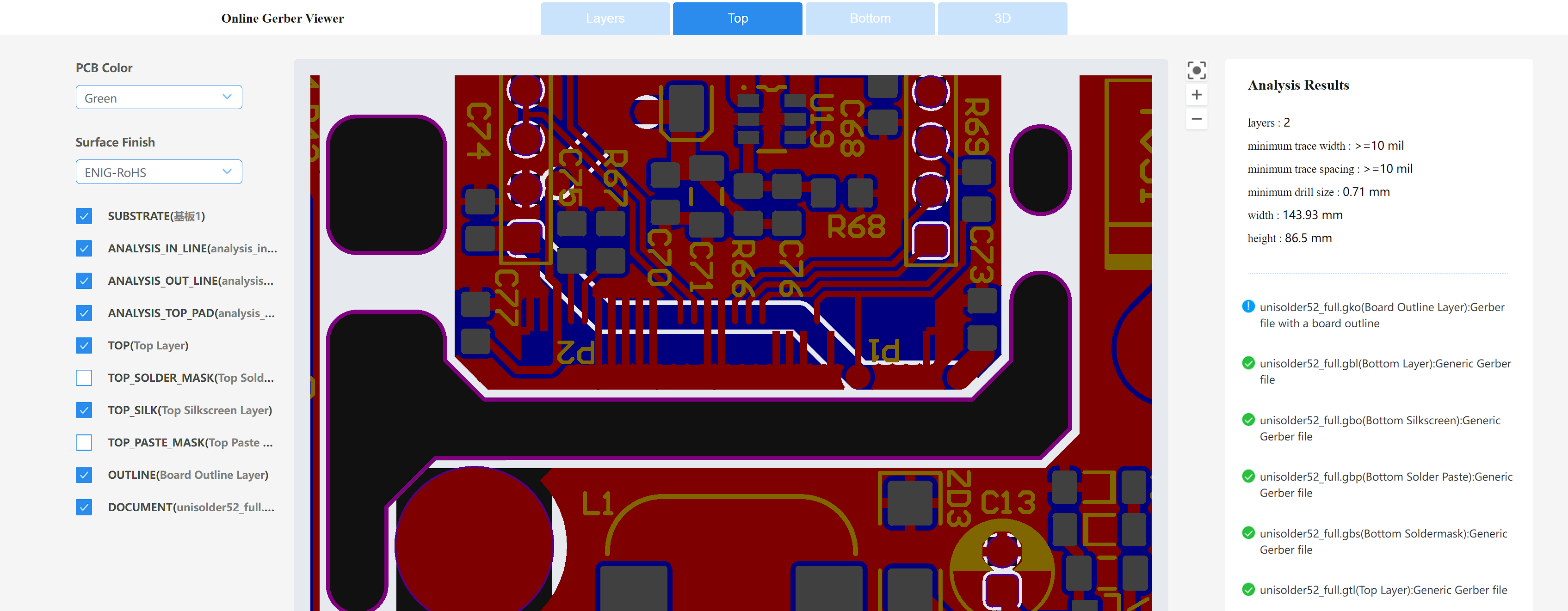

Und zwar, wenn man diese
Datei(UniSolder-5.2/gerber/5.2/unisolder52_full.zip) auswählt, gibt es
Probleme bei OLED Layout (siehe das Bild)
Kann man es irgendwie korrigieren oder ist es zu viel Aufwand und man
sollte einfach alle Platinen separat bestellen?
mfg. Christian

Gast #7223741
Aber da ist doch eindeutig etwas falsch!
Sieht aus, als wenn da ein Footprint fehlt.
In der roten Lage (Top-Layer?) ist es doch eindeutig zu erkennen.
Wo gehen denn die Leiterbahnen von z.B. C75 oder R67 hin?
Gast #7223825
Poste doch mal was JLCPCB dir genau geschrieben hat in der Mail. Ist das
Bild von ihnen oder von dir? Meistens markieren sie die Fehler in ihren
Screenshots. Wie schon geschrieben wurde macht der Kupferlayer da so
wenig Sinn, weil Leiterbahnen im Nichts enden.
OP #7224334
@meh
Sie haben das geschrieben: "Sorry to bother you, but there is an issue
that we want to confirm with you before proceeding.
As shown below, there are some IC pads missing where marked at arrow, is
it normal? Shall we activate the button of "Replace File" for you to
replace new file?"

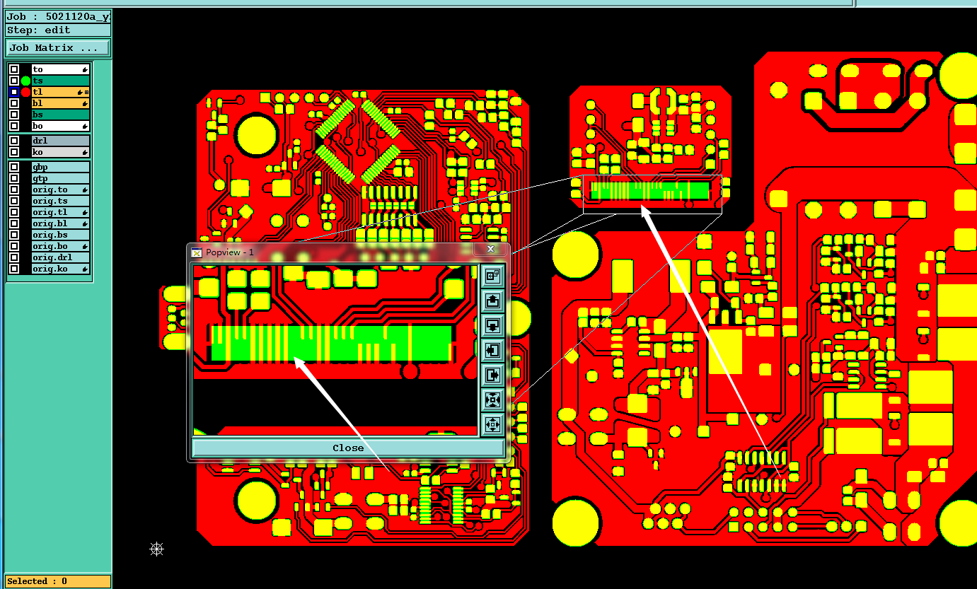

Diese Datei (Bild 1) wurde dabei angehängt. Ich habe, nachdem ich die
Nachricht von denen erhalten habe, noch mal den Layout in anderen Editor
angeschaut und es fehlen tatsächlich mehrere Pins, da wo das Oled
Display eingelötet werden sollte.
Es musste eigentlich so aussehen (Bild 2). d.h. die separate 3 Platinen
scheinen in Ordnung zu sein, auch bei 4 Layout Platinen kommt das
Problem nicht zum Vorschein.
So wie es aussieht, liegt das Problem tatsächlich nur bei 2er Layout (3
Platinen auf einer).

Gast #7224927
Black J. schrieb:
> Um es sicher einzulöten vielleicht.
Nicht vielleicht, sondern gewiß. Ohne Footprint oder eine Freistellung
auf anderem Wege wird dort nämlich die Lötstopschicht drüber gekleistert
und da ist nix mehr mit Löten, es sei denn, man kratzt die Stelle wieder
blank, aber dann fehlt noch die Verzinnung oder eine andere gut lötbare
Oberfläche.
Ich frag mich inzwischen nur, mit was für einem EDA System sowas gemacht
wurde. Sowas muß doch dem Entwickler auffallen.
W.S.
Gast #7225170
Mark S. schrieb:
> Wenn man sich die ErrorChecks spart, kann sowas wohl passieren.
Ausser den Checks des CAD-Systems schaue ich mir selbstverständlich auch
die Gerberdateien alle nochmal mit Hilfe von Augen und Gehirn an. Da bei
meinem CAD-System weitgehend frei wählbar ist, welche Elemente für eine
Lagendatei ausgegeben werden, kann es schon mal vorkommen dass was fehlt
oder zuviel ist.
Es ist durchaus möglich, dass Lötstellen wie das Ende von Leiterbahnen
aussehen, wenn z.B. SMD-Pads gleich breit sind wie die Pads, aber dann
müssen die Lötstellen frei von Lötstopplack sein. Das ist hier nicht der
Fall, so kann man auch SMD-Bauteile nicht auflöten. Es erübrigen sich
also Diskussionen darüber, es fehlen Pads, Punkt. Wie die aussehen
müssten weiss man nicht, sie sind ja nicht da.
