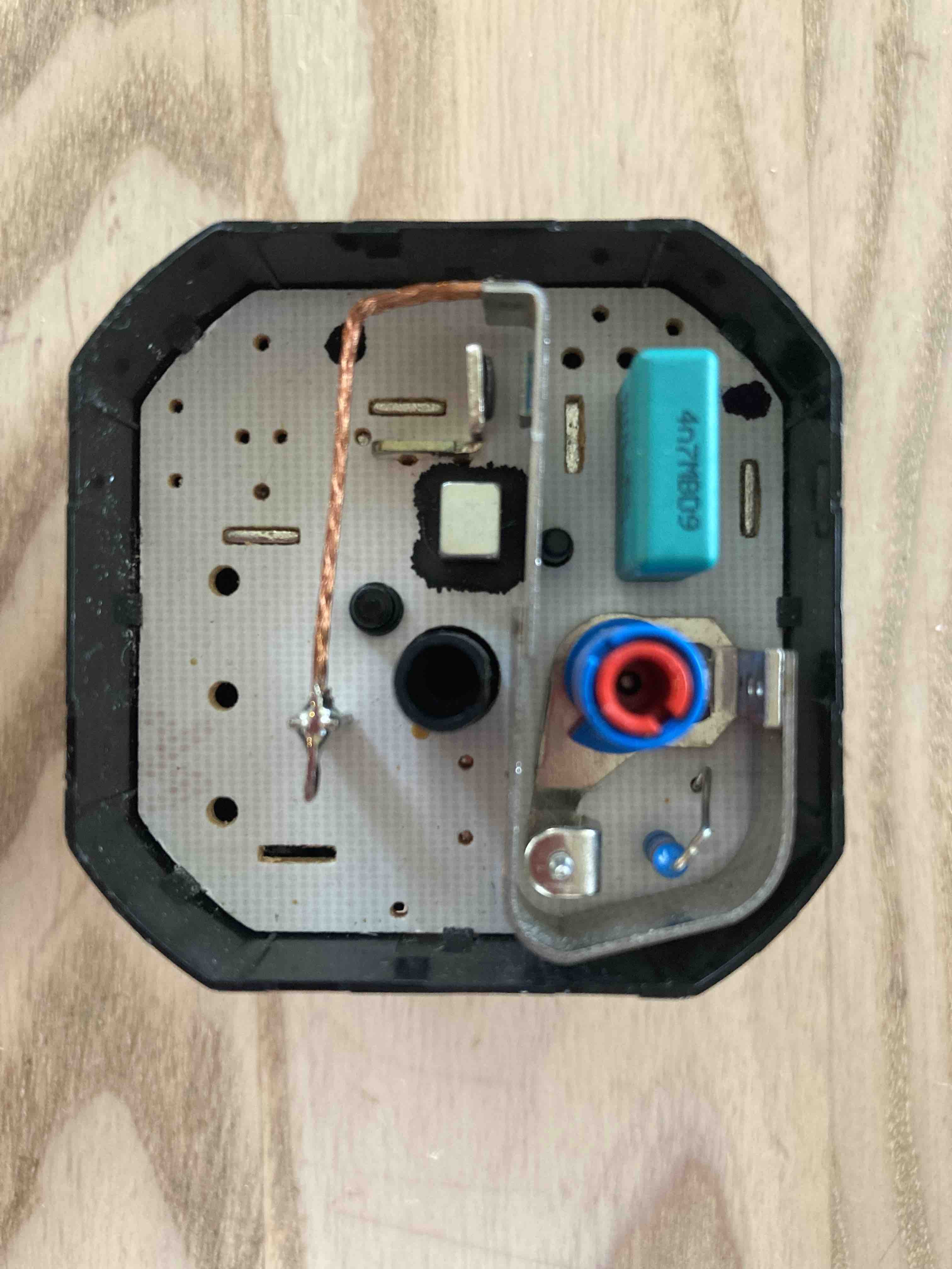

in meiner Wohnung möchte ich die Raumthermostate mit Bimetall ersetzten,
um besser die Raumtemperatur einstellen zu können.
Die Raumterhmostate steuern direkt die 230V Ventile (thermische
Stellglieder vom Typ TS5.11) von der FBH. Jetzt habe ich mich gewundert,
warum das Thermostat 3 Anschlüsse hat: L1, Schaltausgang und N. Zudem
ist im Thermostat noch ein Kondensator mit 4,7nF und ein Widerstand mit
560k verbaut (siehe Bild). Nach der Montageanleitung (weiteres Bild) hat
der Thermostat eine thermischen Rückführung, ich nehme aktuell an, dass
das über den 560K Widerstand realisiert ist (Verlustleistung ist etwa
10mW). Aber wozu ist der Kondensator? Leider habe ich die Platine nicht
aus dem Gehäuse herausbekommen um mir das von der Unterseite
anzuschauen, zumindest nicht, wenn ich den Thermostat noch weiter
verwenden möchte.
Aber vielleicht weiss einer hier im Forum wofür der Kondensator sein
soll?
Besten Dank schon Mal im Voraus für Eure Hilfe,
Stefan

Ok, dann sollte ich dass wenn ich auf eine Relais-Steuerung Umstelle das
gleich RC-Glied nehmen? Die Relaise werden vom Typ HLS8L-DC5V-S-C sein
und können 10A 250V~ schalten. Oder sollte ich hier eine andere
Dimensionierung wählen?
Gast #7223928
Zumindest welche, die die nötige Spannungsfestigkeit haben.
Ob in deinem Fall ein Funkentstörglied nötig ist, das wage ich zu
bezweifeln.
