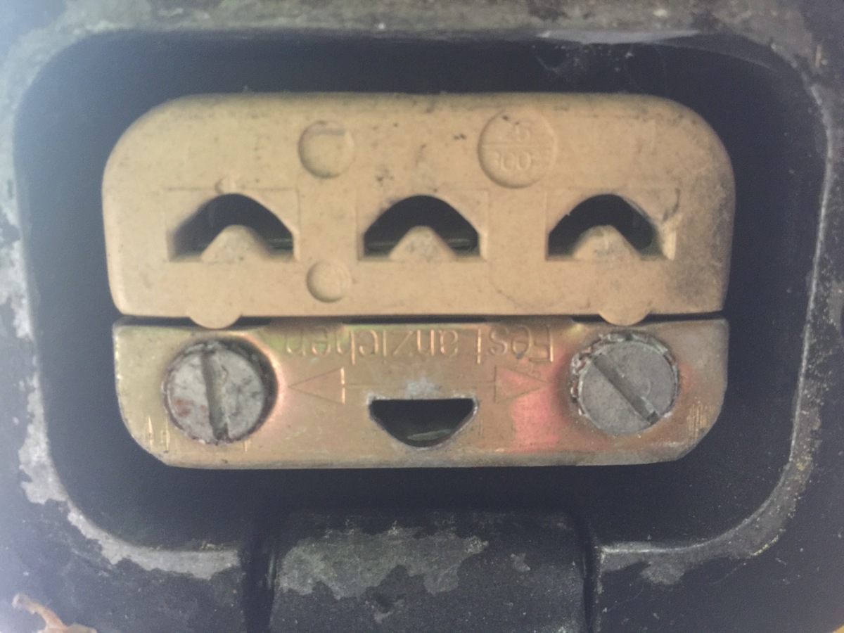

Weis einer, was das im Bild für ein Stecker ist? Ist an einem antiken Stromerzeuger dran, der 250v 200Hz erzeugt

Aha, ein Nova Kragenstecker also. Erstes Rätsel schonmal gelöst. Weiß einer wo man den Stecker dafür noch kriegen könnte? Suche im Internet ergab leider keine Ergebnisse

Diese Stecker wurden schon vor 20 Jahren durch die grünen CEE Stecker für Hochfrequenzgeräte (z.B. Rüttelflaschen) auf den Baustellen ersetzt.

Leider kein Nova Stecker, wie ich zuerst dachte, der untere einzelne Pin des Steckers an meinem Stromerzeuger ist genau anders rum, als der beim Nova Stecker, siehe die beiden angehängten Bilder. Also doch irgendwas properitäres? Wäre gut wenn ich den passenden Stecker noch wo kriegen würde, Museum wird ihn nicht hergeben, wenn die überhaupt einen hätten, und meine Zeitmaschine hat zur Zeit einen Marderschaden... Versuch es mal auf Radiomuseum.org Statt monatelanger Suche: Einen neuen CEE anflanschen oder, wenn das mechanisch nicht geht, ein Kabel mit einer CEE-Kupplung von innen herausführen.
#7224636
Man könnte auch nen Walther / Proconstecker in passender Größe nehmen.

Elektrofritze schrieb: > Leider kein Nova Stecker, wie ich zuerst dachte, der untere einzelne Pin > des Steckers an meinem Stromerzeuger ist genau anders rum, als der beim > Nova Stecker, siehe die beiden angehängten Bilder. Hier zum Verkauf DIN 49449, rein visuell hab ich zumindest den Eindruck, also wohl leider nicht direkt passend für Dich https://www.ebay.de/itm/255638389428? https://www.ebay-kleinanzeigen.de/s-anzeige/stecker-drehstrom-alt-grimma-ddr-380v-kupplung-stecker/2193503094-84-24

Jaques schrieb: > Hier zum Verkauf DIN 49449, rein visuell hab ich zumindest den Eindruck, > also wohl leider nicht direkt passend für Dich Hier Bild der entsprechenden Buchse https://i.ebayimg.com/images/g/TCcAAOSwI4Bgzc3r/s-l1600.jpg Ich will nur zu einem besseren Überblick über das Thema und dessen Varianten verhelfen Elektrofritze schrieb: > Leider kein Nova Stecker, wie ich zuerst dachte, der untere einzelne Pin > des Steckers an meinem Stromerzeuger ist genau anders rum, als der beim > Nova Stecker, siehe die beiden angehängten Bilder. > > Also doch irgendwas properitäres? Ja, weil 3Ph 250V 200Hz auch nicht gerade üblich sind. Also nur konsequent. Elektrofritze schrieb: > der untere einzelne Pin > des Steckers an meinem Stromerzeuger ist genau anders rum, als der beim > Nova Stecker, siehe die beiden angehängten Bilder. Künstlerische Freiheit des Zeichners evtl?

Jaques schrieb: > Hier zum Verkauf DIN 49449, rein visuell hab ich zumindest den Eindruck, Von Ampco werden auch Stecker, ect beworben als "Nova", also gibt es evtl Leute, die sich heutzutage damit beschäftigen, falls überhaupt noch der alte Standard https://cisp.cachefly.net/assets/articles/images/resized/0000859135_resized_ampcometalplugandsocketoutletpicoriginal1022.jpg "Nova" https://www.eis.co.za/index.php?route=product/manufacturer/info&manufacturer_id=309
#7224728
Jaques schrieb: > Hier zum Verkauf DIN 49449, rein visuell hab ich zumindest den Eindruck, > also wohl leider nicht direkt passend für Dich Obwohl, bei Dir steht "25A", 49449 ist definiert mit 16A. Hier sind ja zwei verschiedene als "Nova" Beworbene zu sehen https://cisp.cachefly.net/assets/articles/images/resized/0000859135_resized_ampcometalplugandsocketoutletpicoriginal1022.jpg

Jaques schrieb: > Von Ampco werden auch Stecker, ect beworben als "Nova", also gibt es > evtl Leute, die sich heutzutage damit beschäftigen, falls überhaupt noch > der alte Standard Hatte den Katalog mit Stecker, Maßen vergessen, 25MB https://www.powermite.co.za/download/industrial-plugs-sockets/generation1-industrial-plugs-sockets-metal-plastic.pdf Hier sieht man einen 25A Stecker von vorne https://jumbowarehouse.com/wp-content/uploads/2019/12/NOV002.jpg Also hatte bisher nirgendwo einen Stecker/Kupplung/Buchse mit umgedrehtem Winkelprofilpin gesehen, oder als explizit angebotene Option bemerkt.
