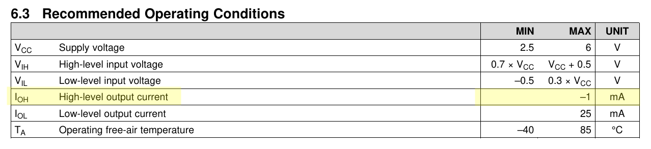

ich schalte mit dem I2C extender 8 SmartSwitche für 24VDC. Der PCF8574
kann Highlevel leider nicht viel Strom treiben, das geht nur Lowlevel.
Damit wäre meine Status LED am Ausgang des PCF8574 Invertiert.
LED an 24V mit 10k Wiederstand geht, aber eigentlich suche ich noch eine
Möglichkeit am Ausgang der PCF8574 die Status LED zu hängen, mit
natürlich wenig Bauteilen. Ich dachte vielleicht an 74VHC04 oder ähnlich
aber der hat nur 6 ports...
