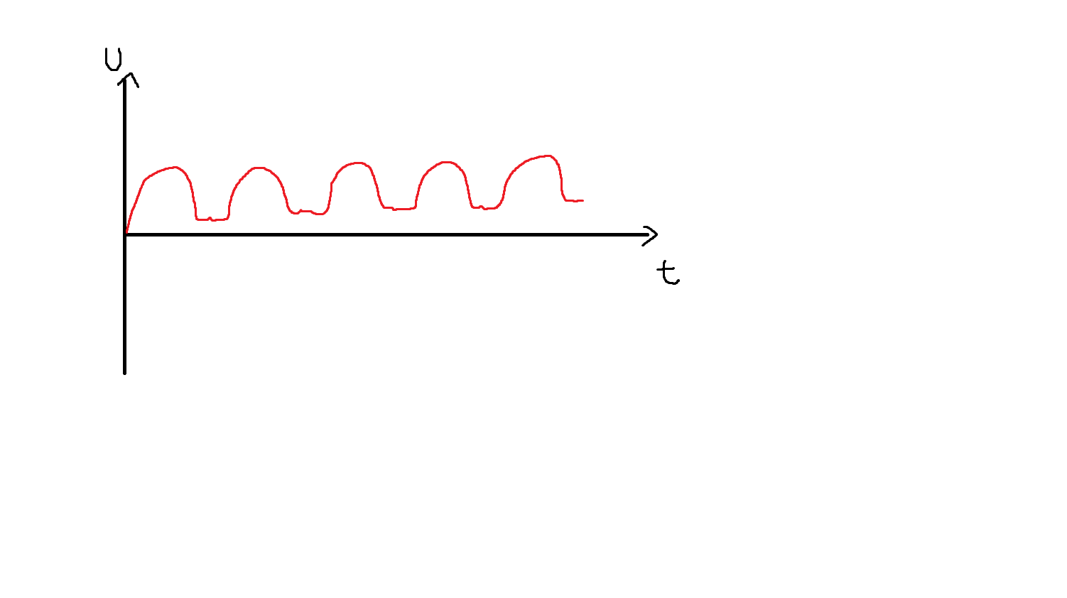

Hallo!
Ein "Störsignal" während den Phasen im Brückengleichrichter? Wieso kommt
so etwas zustande? Im Anhang ist ein Bild (Graph) zusehen, und es sind
"Störsignale" vorhanden. Kann mir jemand erklären weshalb so etwas
passiert?
Danke!
MfG
Es ist zwar zu verstehen, was du meinst. Aber ohne nähere Information
kann über die Ursachen nichts gesagt werden.
Das Signal entspricht nicht dem Ausgangssignal eines
Brückengleichrichters. Zeige die Schaltung und die Punkte wo das Oszi
angeschlossen war. Möglicherweise wurde ein Teil kurz geschlossen.
> passiert?
Das wird der Sperrverzug der Dioden sein.
Wenn die Spannung an der Sperrschicht die Polarität wechselt, sind doch
noch etliche Ladungsträger in der Sperrschicht gespeichert, die für
einen erhöhten Sperrstrom sorgen, der dann plötzlich abreisst.
Duch diese jähe Stromänderung kommt es an der Streuinduktivität des
Trafos oder anderen Induktivitäten zu Spannungsspitzen.
