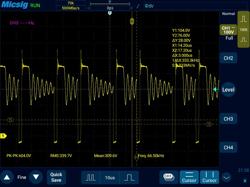

Die Spannungsverläufe an D sehen wie im Datenblatt aus.

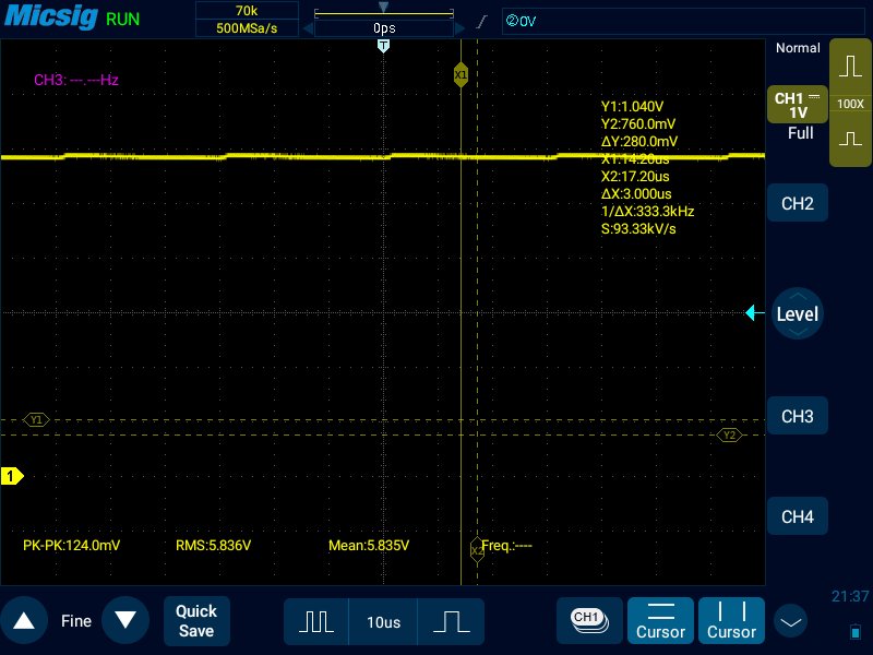

UV-Widerstand 3x680k in Serie, BP-Kondensator gemessen 89 nF (in der
Schaltung am TNY). Spannung an BP 5,8V (mit Oszi gemessen) und stabil.

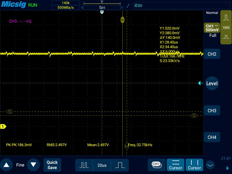

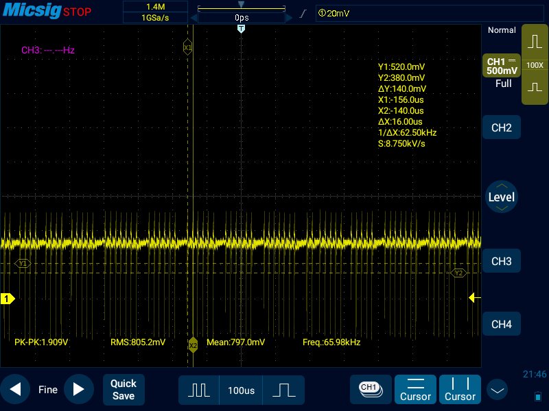

An EN/UV stellen sich ca 2,5V ein, wenn der Wandler läuft, zieht das der
Optokoppler auf ~1V (man sieht die Eingriffe ganz gut, die sind aber
sehr unregelmäßig. Wandlerfrequenz sind etwa 70 kHz (!), die Eingriffe
über den Optokoppler tasten alle paar Impulse 1-2 aus, 6-10 kHz so etwa,
äußert sich in einem leichten Rauschen im Wandler.

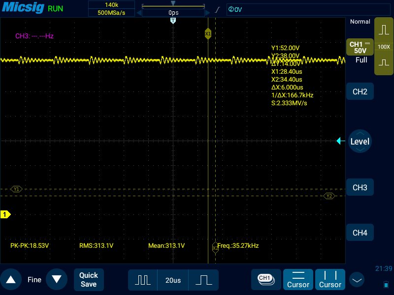

Wenn der Wandler nicht läuft, sieht man dennoch eine Taktung. Amplitude
ist aber wesentlich geringer, statt 600 V nur noch 20V.
Sieht das so aus, als ob der Mosfet intern nicht richtig durchschaltet,
sondern nur so ein bisschen "kitzelt"? also Chipfehler?
