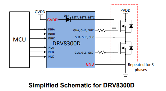

Ich bin mir gerade etwas unsicher, wie hoch die Creepage für ein
galvanisch getrenntes +48V DC System sein muss, gemäss IEC60335.
Ich verwende normales FR4 (CTI = 175) --> Material Group IIIa. Pollution
Degree ist 2 und das PCB ist überall mit Lötstoplack beschichtet.

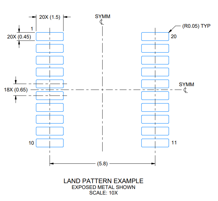

Wenn ich richtig liege, sollte die Creepage gemäss Norm bei 0.5mm
liegen, was aber sehr hoch ist, da z.B der IC im Anhang (DRV8300 von TI,
bis 100V) bereits eine vorgegebene Footprint Creepage von 0.2mm hat.
Übersehe ich da etwas?

Ui schrieb:
> Schau dir mal das Datenblatt vom IC an. Wo werden da 100V angelegt?
Im Anhang: SHx sowie GHx können auf bis zu 100V ansteigen (Wenn
Versorgung genug hoch.
(Datenblatt:
https://www.ti.com/lit/ds/symlink/drv8300.pdf?ts=1666020341499)

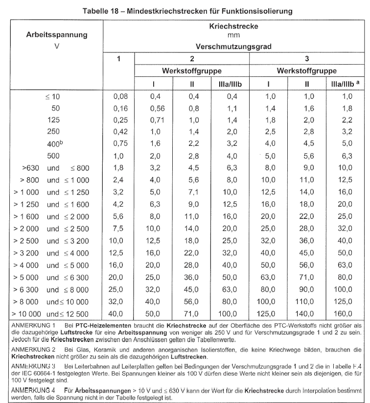

Da dieses Board in einem geerdeten Gehäuse ist, braucht es bei unserer
Applikation erst einmal nur die Funktionsisolierung. Gemäss der Tabelle
18 im Anhang müsste bei 50V und IIIa eine Creepage von 1.1mm eingehalten
werden, dass ist für ein PCB enorm viel und gerade um ICs meist
unmöglich. Die ganzen Motortreiber Reihen von TI dürften dann gar nicht
Markttauglich sein, was ich nicht glaube.

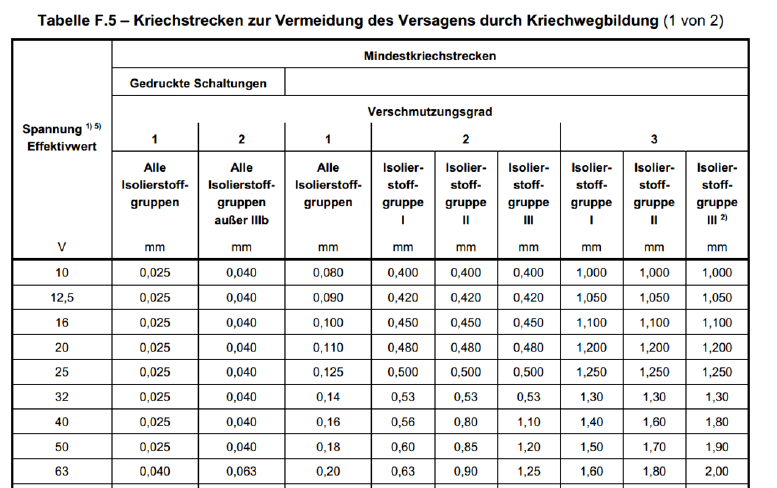

Wenn ich z.B hier schaue: http://creepage.com/ --> Creepage, Table 2L
and 2N (coated board) of IEC 60950, dann würden hier 0.1mm reichen bei
50VDC. Ist evtl. mit dem Lötstopplack ein Pollution Degree von 1
möglich?

Wenn die Funktionsisolierung unterschritten wird, dann müssen nach
Kapitel 19.11.2.a diese Isolierungen kurzgeschlossen werden, und geprüft
werden, ob unzulässige Zustände auftreten. Unzulässig sind gefährliche
Zustände wie z.B. elektrischer Schlag, Feuer, unzulässige Temperaturen
in Motorwicklungen etc.
Der Kurzschluß von IC-Beinchen müssen aber nach 19.11.2.d sowieso
durchgeführt werden.
Es hilft nichts. Man muß die GANZE Norm lesen und (halbwegs) verstehen
um diese anwenden zu können.
Zur 60664-1: Wenn man die 60335-1 erfüllen muß, dann kann man nicht auf
kleineren Werte nach 60664-1 ausweichen, AUßER es ist in der 60335-1
ausdrücklich zulässig.
Gruß Robert

OP #7225021
In der 60335-1 referenziert es in der Anmerkung bei Tabelle 18 auf die
60664-1 für Leiterplatten, daher habe ich die genommen.
Ich sehe, das Thema ist komplexer als es scheint und die Interpretation
scheint auseinander zu gehen.

Gast #7225034
Bert S. schrieb:
Guter Konter. Den hatte ich nicht im Blick. Ich würde aber nicht davon
ausgehen, daß diese Anmerkung auch für die Lötstellen auf Leiterplatten
und Bauteilbeinchen anwendbar ist.
