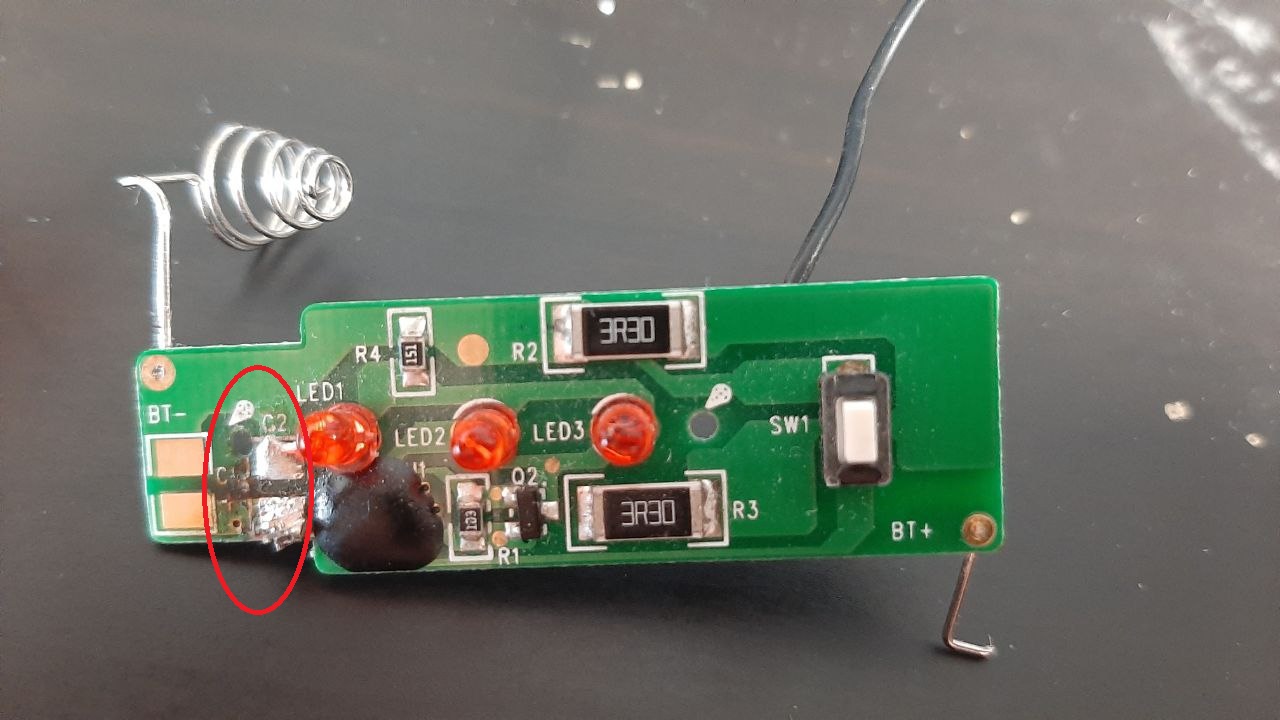

Mir ist auf folgender Platine ein Bauteil abgeraucht, natürlich komplett
schwarz zerbröselt.
Ich glaub Batterie falsch eingelegt.
Kann mir jemand sagen, was das ist?
Tolle Stirnlampe von Duracell, würde ich gerne wieder in Schuss bringen.
Da steht C2, bin ich da richtig das es nur ein Kondensator ist um zu
glätten?
Kann man sagen, was der an mindest Farad haben müsste?

Ich vermute, ein 10µF Kerko.
Stellvertretend habe ich hier mal das Datenblatt einer Step down KSQ
verlinkthttps://www.tme.eu/Document/3b8aa6b621c13e39cae4c940f5582ce7/SCT2932.pdf
Was mich allerdigs irritiert ist, das es keine Induktivität auf der
Platine gibt.
Denn egal ob Step up oder Step down, die müßte es geben. Wie sonst
sollte mab von 1,5V auf Uf 3V oder gar 9V bei Reihenschaltung kommen?

Dann ist nicht bloss der Kondenstaor kaputt, sondern das IC unter dem
schwarzen Fleck daneben auch, denn es gibt keinen Schutz.
Ja, da ist ein Keramikkondensator kaputt, das passiert bei flexing,
verbiegen der Platine wobei die Keramik bricht. Die Lampe müsste auch
ohne Kondensator funktionieren, und es tut jeder Wert von 0.1uF bis 10uF
(und mehr, passt aber nicht hin) und man kann ihn gut auf die direkt
parallel liegenden goldenen Pads auflöten.
ABER: Die Lampe ist übler Chinamüll von damals. Die roten LED sind
direkt parallel geschaltet. Die weisse LED wird trotz sinkender
Batteriespannung nur über einen Vorwiderstand betrieben mit absinkender
Helligkeit bei sinkender Batteriepannung.
Die Kratzer auf der Platine sind auch nicht hilfreich, obwohl scheinbar
durch sie noch nichts beschädigt wurde. Aber vielleicht wurde auch der
schwarze Kondenstaor getroffen.

Wars wohl eher ein Tantal. Denn ein Kerko nimmt das Verpolen prinzipiell
nicht übel.
Könnte aber auch eine Diode als "Verpolschutz" gewesen sein.
Läuft die denn jetzt, wenn du die Batterien wieder richtig einlegst?

Oh mann ey, läuft echt noch wenn ich die Batterien wieder einlege ...
das hät ich nicht gedacht ... hab sie damals nur Tage lange draußen
liegen lassen wegen dem Gestank und dachte, dass jetzt kaputt.
Danke :D Mal so betreiben und gucken was passiert.
