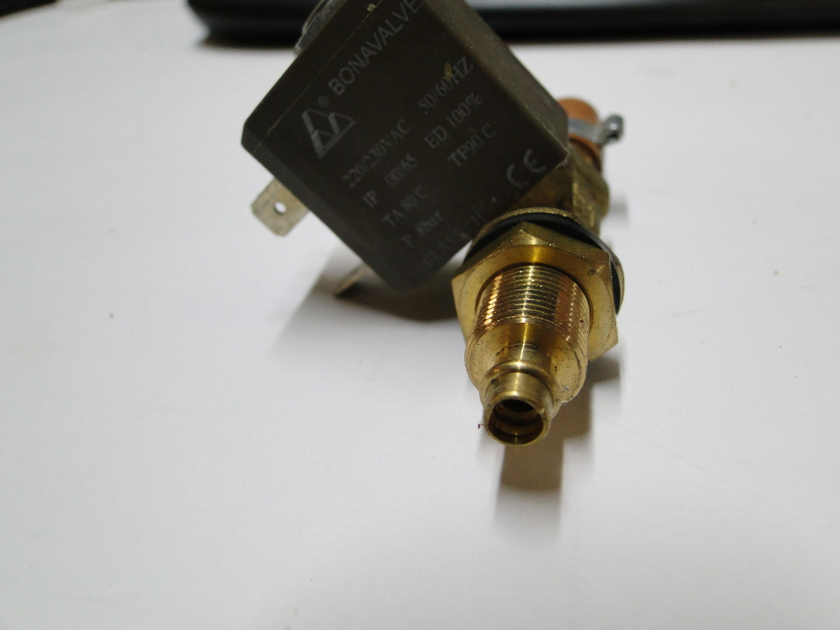

Dank eines übergroßen Querschnitts seiner leistungsfähigen Badearmatur
konnte Loriot seine Wanne in nur 3 Sekunden füllen. :-)
Was lernen wir daraus? Der Querschnitt sollte dem gewünschten Zweck
angepasst sein. Zwischen 1/2" und 3/4" können Welten liegen, je nachdem
welchen Querschnitt der angeschlossene Schlauch hat.
Zu beachten ist auch, daß diese Größenangaben in Zoll sich fast immer
auf die Anschlussverschraubung bezieht. Ein 1/4"-Ventil hat damit einen
entsprechenden Viertelzoll-Anschluss, was nicht bedeutet, daß das
Durchgangsvolumen auch diese Grösse aufweist.
Im Bild ein Beispiel.
