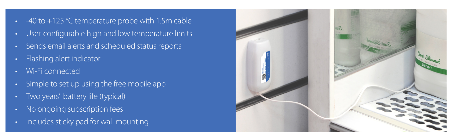

5 sek. googeln liefert zum Beispiel:
https://de.rs-online.com/web/p/datenlogger/1993854
Suchworte waren: "Gefrierschrank überwachung"

von Εrnst B. (ernst)
Der schaut so aus, als wäre das Funkmodul außen, und der Sensor per 1.5m
Kabel innen im Tiefkühler. Damit schließt die Tür nicht mehr
luftdicht...
> luftdicht...
Deine Aussage:
Εrnst B. schrieb:
> Also: Dünnes Kabel für den Temperatursensor irgendwo durch die Dichtung
> führen...

ja, beides suboptimal.
Aber mit einem wirklich dünnen Kabel und Klebeband besser als
2×0.75mm²..
