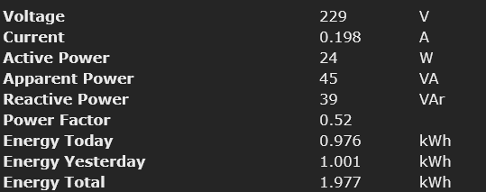

ich habe gestern eine Klein-Solaranlage testweise in Betrieb genommen
mit
2x 400 Wp-Modulen nach Süden ausgerichtet und einem
HM1200-Wechselrichter.
Testweise, weil ich erst mal gucken will, wie sich der Sonnenverlauf und
Ertrag entwickelt und mir dann in Ruhe einen geeigneten WR beschaffen
will.
Die Messdatenerfasszung geschieht mit einer NOUS A1T WLAN-Steckdose [1]
mit Tasmota.
Am Morgen und Abend, wenn die Module nicht ganz beschien werden, sehe
ich, dass nur ca. 20 bis 30 W Wirkleistung eingespeist(?) werden, aber
dafür locker ca. 50 VAr Blindleistung. Entsprechend schlecht ist der
Leistungsfaktor cos(phi).
Ab ca. 70 W Wirkleistung verschwindet der Blindanteil.
Wie kann man das erklären?
So wie ich das sehe, unterscheidet dieses Erfassungsysten auch nicht
zwischen eingespeister und bezogener Wirkleistung und induktiver und
kapazitiver Blindleistung.
Ich weiß also nicht mal, ob die 25 W noch eingespeist werden oder das
ist, was der WR aus den Netz zieht LOL!
Wie kann ich sicher gehen, dass auf den "letzten Metern" der WR nicht
wieder das Netz belastet, statt sich einfach abzuschalten und es gut
sein zu lassen?
Wäre eine Shelly 1PM (Plus) [2] hier besser geeignet?
MfG, NpN

Moin,
Ja, die Nous habe ich mit einer 42W-Halogenlampe an einem ELV EM800
justiert. Das EM800 ist wiederum auf ein ZES-Zimmer LMG450 zurückführen.
Ich wäre davon ausgegangen, dass wenn dummer Ferraris-Zähler (ohne
Rücklaufsperre) die Richtung der Wirkleistung korrekt verrechnet, dann
sollte so ein Super-Duper-Teil das doch erst Recht?
Denn wenn ich über so einen Stecker erst 1kWh einspeise und dann wieder
1kWh beziehe, dann stünde da ja als Summe 2kWh!?
Gestern Abend, im tiefen Abendrot, dann hat die Anlage nur noch so 1 bis
2 W "eingespeist", aber immer noch so 10 bis 12 var Blindleistung.
Ich hätte halt gedacht, dass der WR für seine eigene Versorgung eine PFC
hat und zum Netz hin keine signifikante Blindleustung aufweist.
Und bei der kleinen Wirkleistung weiß ich halt nicht, ob er es dann noch
einspeist, oder sich wieder zurück holt, um sich noch am Leben zu halten
im Stand-By, bevor er in Deep-Sleep geht.
Teo D. schrieb:
> Erst mal die Begrifflichkeiten klären.....
> https://www.elektronik-kompendium.de/sites/grd/2405281.htm
> Oder kurz: Ohne Blindleistung, ginge dein Trafo sofort in Rauch auf.
Was möchten Sie mir damit sagen?
Ich glaube, allein in meinem Haushalt gibt es genügend Geräte, die Trotz
PFC noch ausreichend Blindleistung hin- und herpendeln lassen, dass der
WR mit seinen paar var (das reimt dich sogar ^.^) nicht mithelfen
braucht. Von der ganzen Straße oder gar Siedlung ganz zu schweigen.
Zumal der WR eh nur einen cos(phi) von größer 0,8 bereit stellen soll.
Darum frage ich mich immer noch, wie die gemessene Blindleistung bei
schwacher Beleuchtung zu Stande Kommt.
Nachts war es dann tatsächlich bei 0. Sowohl wirk, als auch Blind.
Gast #7226899
Das sind die Blindleistungen der Filter zur Glättung der PWM-erzeugen
Ausgangsspannung. Das ist daher etwas ganz normales.
Gast #7226907
Ok,kling plausibel. Also erst Mal nur sie passive PFC und wenn mehr
"Bumms" zur Verfügung steht wirkt dann die aktive PFC und kompensiert
die internen Filter mit. Gefickt eingeschädelt;-)
Im Moment sind es 3 W und 16 var.
