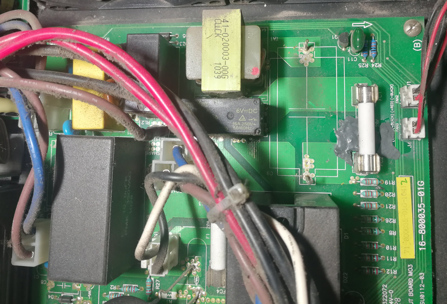

Hallo, bei diesem Kondensator auf dem Ausgangsboard meiner USV (Aros Sentinel 7) ist leider der "Magic Smoke" abhanden gekommen. Kann mit der Beschriftung jemand etwas anfangen zwecks Ersatzteilsuche? Es dürfte wohl ein Folienkondensator sein, mit folgender Beschriftung: F 15.0K PMT 275VAC 275VAC ist klar, aber die Kapazität wird wohl weder 15 kF noch 15 F sein. Ausgebaut (und auch vorher eingebaut) messe ich momentan ca. 12 nF - es könnten also theoretisch 15 nF gemeint sein. Nur aber ob eine Messung am kaputten Bauteil überhaupt einen Sinn hat, ist wohl eher zweifelhaft. Versteht jemand, was die Beschriftung heißt, oder muss ich die Schaltung analysieren, um zu erraten, welche Kapazität dort hinpassen könnte? Serviceunterlagen oder gar Schaltplan habe ich bis jetzt leider nicht gefunden.
#7226732
15µF +/-10% Polypropylen!
15 uF, +/-10% Vor Wieder-Inbetriebsetzen prüfen, ob außer dem Rotz (der natürlich entfernt werden muss) vom Kondensator noch weitere offensichtliche Schäden bestehen.
Danke an beide! Dass ich das putze ist klar, auch dass ich mir anschaue, warum der überhaupt gestorben ist - der Kondensator wird also nicht das einzige sein, was zu tauschen ist. Davor hat die USV einen Fehlercode angezeigt, der im Manual als "Inverter Überspannung" beschrieben ist. Handlungsvorschlag: Ausschalten, einschalten, wenn Fehler bleibt, Support kontaktieren. Der Fehlercode war nach dem Einschalten zwar weg, aber stattdessen kam ein olfaktorischer und visueller Alarm... :-)

Rose M. schrieb: > Davor hat die USV einen Fehlercode angezeigt, der im Manual als > "Inverter Überspannung" beschrieben ist. Also ist der geplatzte Kondensator wohl nur ein Folgefehler.

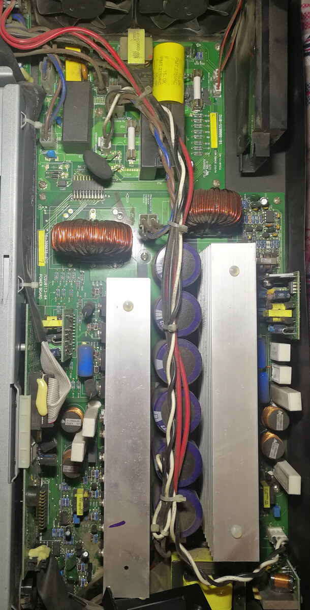

Kannst Du bitte mal einen größeren Ausschnitt von der Platine zeigen? Der Kondensator könnte Teil des LC-Ausgangsfilters sein, wenn der Wandler mit höherer PWM-Frequenz läuft, also nicht mit 50Hz-Trafos. Dann wäre der Überspannungsfehler erklärbar wenn das LC-Filter nicht mehr funktioniert.
Gerne! LC-Filter klingt plausibel, direkt daneben und am PCB verbunden ist eine große Spule.
Na, da lohnt doch mal ne Reinigung.. :-)
Hm schwer zu sagen. Also die USV nutzt auf jeden Fall einen PWM-Wandler wie vermutet, aber die dafür in Frage kommenden Spulen sind die beiden knapp oberhalb der Bildmitte, wo der ganze Draht auf dem Ringkern zu sehen ist. Eine dürfte für den Wechselrichter sein, die andere für die PFC. Die beiden größeren Folienkondensatoren, die für den Ausgangsfilter des Wechselrichters in Frage kommen würden, sind aber recht weit von diesen Spulen entfernt. Komische Sache. Ich würde den Kondensator ersetzen und dann einfach nochmal probieren. Wenn dem Ding dann erneut der Arsch platzt, dann wirds sowieso eine eher schwierige Reparatur.
