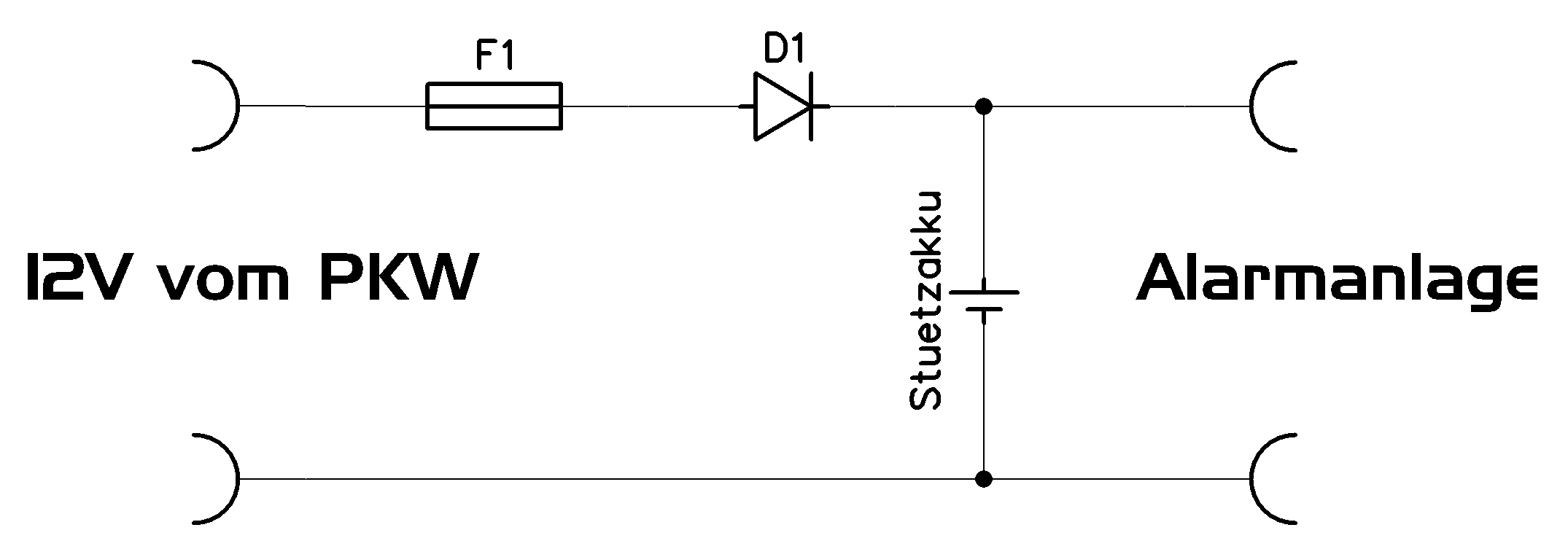

Darf ich dich bitten, meine rudimentäre Zeichnung zu vervollständigen
bzw. korrigieren? Ich habe es noch nicht verstanden, tut mir leid.
        --- 5 A ----- Schottky ----- Akku ---
12 V  --/-----------------------------------\-- Haupteinheit -----
Masse ------------------------------------------------------------

Diode (keine Schottky!) und Strombegrenzungswiderstand reicht.

Eine Diode.

Danke für den Schaltplan.
Ich bin für Alternativvorschläge offen. Was würdest du denn für einen
Akku vorschlagen?
von Tobias (tobias_b397)
Ich hatte es im ersten Beitrag schon mal erwähnt. Für mich geht
letztendlich auch aus dem Schaltplan nicht hervor, wie das Thema
Akkuladung überhaupt realisiert wird. Ich benötige doch ein Ladegerät
oder nicht?

Tobias schrieb:
> .. wie das Thema Akkuladung überhaupt realisiert wird
Der Zusatzakku bekommt über die Diode Strom aus dem Kfz-Bordnetz. An
dieser fällt etwas Spannung ab, was aber aufgrund der meist hohen
Bordnetzspannung ein gewünschter Effekt ist.

Ich hatte bisher angenommen, dass jeder Akku ein Ladegerät, oder ich
formuliere es mal ausführlicher: Ladesteuergerät benötigt, wie es die
LiPo Akkus haben. Ich wusste nicht, dass man einen Blei Vlies Akku
einfach parallel schalten kann und die Diode bei Wegfall des Dauerpluses
dann sperrt und der Akku übernimmt
Ich schaue noch mal nach, wie viel die gesamte Anlage im Standby zieht.
Hierfür liegen mir alle Werte vor.
von Alexander (alecxs)
Das ist richtig für Lithium-Ionen-Akkus, die werden mit CCCV geladen
(constant current constant voltage). Für den Bleiakku reicht eine etwas
höhere Spannung, deine Lima macht mindestens 14 Volt.
