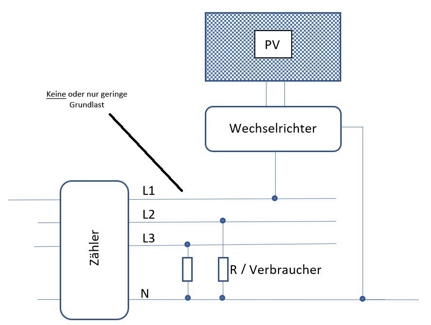

Aber obacht, was mache ich bloß mit (in der Spitze) 1.800W auf einer
Phase? Selbst die bisher üblichen 600W habe ich tagsüber nicht als
Grundlast. Schon gar nicht auf einer Phase. (Wie sicher bei anz vielen
Haushalten auch). Da nutzt es auch nichts, dass der Hersteller sagt,
dass die Zähler i.d.R. saldierend arbeiten, wenn ich (A) wenig Grundlast
habe und/oder (B) auf der Phase, auf der ich PV einspeise, vielleicht
gerade gar keine Last habe.
Bleibt am Ende doch nur ein (teurer) Stromspeicher oder ein
3-Phasen-Wechselrichter zur Lastverteilung?
Oder denke ich da völlig in falschen Bahnen?

von M. P. (matze7779)
Wie Du schon selbst schreibst.
Da der Zähler saldiert ist es egal auf welcher Phase die Einspeisung und
der Verbrauch ist.
Phase A: 1000W werden eingespeist.
Phase B: 500W Verbrauch
Phase C: 500W Verbrauch
Du magst dann nicht deinen selbst produzierten Strom verbrauchen. Aber
zahlen tust du nix.

von Andras H. (kyrk)
Ist das Problem wirklich real was du hast? Die 1800W sind ja Theorie.
Hast du wirklich so viele Solarzellen? Können die wirklich 1800W
Leistung liefern? Wie viel Prozent der Zeit hast du da 1800W Leistung
da? Schatten? Andere Häuser? Vielleicht ist es ein Problem was du zwar
hast, aber es besteht nicht so oft und so lange dass es sich lohnen
würde etwas zu ändern. Sprich einfach damit leben dass man die 1800W
nicht selber zu Hause verbraten kann.
Als alternative: mehr Last am Netz anzuschließen.
Schon mal über einen Elektroboiler nachgedacht mit Wasserspeicher? Da
kannst du bestimmt 1800W rein schicken.

von Micha (Gast)
Ich verstehe tatsächlich nicht wie die "Technologie" dahinter
funktionieren soll, um die bestehenden Leitungen zu schützen.
Angenommen wir haben eine lange Leitung von Zähler bis Balkon, wobei der
Balkon noch VOR dem dahinterhängende Wohnzimmer kommt.
Nun entnimmt im Wohnzimmer ein Gerät mehr Strom, als die Leitung
verträgt. Normalerweise würde der LSS abschalten, da aber der Balkon
nach dem LSS (16A, 3680W) und vor dem Gerät angeschlossen ist, speißt
dieses zusätzlichen Strom (z.B. 1800W wie geworben) ein. Somit fließt
auf dem Rest der Leitung 3680W + 1800W.
Nun müsste der Wächer sofort abschalten. Kann er aber gar nicht, da der
nicht weiß, wie viel Strom über den LSS fließt.
Warum das so ist? Das zusätzliche Messorgan, der Shelly 3EM hängt
schließlich nicht nur an (vor / nach) diesem LSS, sondern direkt nach
dem Zähler an L1, L2 und L3, um den Gesamtverbrauch der gesamten Wohnung
ermitteln und die Nulleinspeißung realisieren zu können.
Die Leitung und auch die Steckdose wird also zwangsläufig überlastet.
Die zweite "Lüge" ist, dass angeblich kein Elektriker benötigt wird. Nun
wer schließt denn den Shelly 3EM an, wenn nicht ein Elektriker? Es ist
eher selten, dass man den bereits installiert hat. Vor allem in alten
Installationen, um die es geht.

von Michael M. (webster)
Ich denke Deine Überlegungen sind richtig.
Deshalb überlege ich - wenn Balkonkraftwerk mit mehr als 600W -, eine
2,5 mm2 Leitung direkt zur Verteilung unumgänglich ist.
Nein nicht zwangsläufig.
Für meine 1200W PV Anlage hab ich auch eine vorhandene 1,5mm² Leitung
genommen. Ich hab aber den 16A Automaten in der Verteilung gegen 10A
getauscht.
War in dem Fall kein Problem da in dem Stromkreis die 16A ehh nicht
gebraucht werden.
Das verhindert natürlich nicht das evtl. mehr als 600W eingespeist
werden. Aber es verhindert eine Überlastung der Leitung.

von Radiohörer (Gast)
Ich hab den Beitrag auch gehört und da dieser Teil in der Diskussion
hier fehlt mal was ich daraus mitgenommen habe:
- deren System misst vor dem LSS auf der Phase an der der Wechselrichter
einspeist die aus dem Netz aufgenommene Leistung
- der Wechselrichter wird so gesteuert, dass diese aufgenommene Leistung
+ die eingespeiste Solarleistung zusammen die Leitung nicht überlasten
können
- die durch den LSS auf der Leitung zulässige Leistung muss bei
installation parametriert werden (falls nicht 16A LSS sondern nur 10A
muss der WR früher runterregeln)
- Zielparameter des Systems ist Nulleinspeisung, der Wechselrichter
liefert bis zu seiner max. Leistung zum Eigenverbrauch (nicht bis zu
600W Einspeisung ins öff. Netz)
- damit können auch während genug Solar da ist mehr als 600W selbst
verbraucht werden, was in genau dieser Zeit den Vorteil gegenüber dem
max. 600W Balkon ausmachen soll
- Speicher ist dabei nicht relevant, wenn man den nicht braucht oder
will funktioniert das soweit ohne
Der Gedanke hinter dem Produkt ist so wie ich es verstanden habe das
"Aushebeln" der bisher genannten Regulation. Die basiert auf zwei
Argumenten:
- bisherige Solarwechselrichter speisen so viel ein wie sie können,
damit ist die Hausinstallation nciht überlastet wird muss man das auf
einen sicheren Wert begrenzen
- die Energienetze dürfen durch unkontrollierte (nicht gemessene, nicht
durch EVU abregelbare) Einspeisung nicht überlastet werden, das Argument
ist "wenn wir es erlauben dann müssen wir mit dem worst case rechnen:
jeder macht es"
Als Kompromiss wurde die 600W Grenze festgelegt. Die scheint hinreichend
wenig Überlastung der Hausinstallation zu bedeuten (600W Solar + das
maximum des LSS) zu bedeuten und "wenn alle es machen" scheinen 600W pro
Haushalt das Europäische Verbundnetz noch nicht in die Knie zu zwingen?
Wenn das Gerät des Anbieters jetzt aber auf Nulleinspeisung regelt, ist
das Argument Netzüberlastung weg und wenn es dann noch die Summe der
Leistung von Netzbezug und Solareinspeisung in die Hausinstallation auf
die des LSS begrenzt (und wenn die Verbraucher mehr "ziehen" eben
runterregelt bis auf null - dann macht der LSS wieder seinen ganz
normalen Job. Damit fällt auch das Argument der Überlastung der
Hausinstallation.
NATÜRLICH muss die Firma die Einhaltung dieser Bedingungen:
- Sicherheit der Hausinstallation durch Schutz vor Überlastung
- keine (bzw. unter den zulässigen 600W) Einspeisung ins öff. Netz
erst mal nachweisen und dann auch noch die Zulassung für ihr Gerät
bekommen...
von Uwe B. (uwebre)
> Hausinstallation.
Eine Leitung, links der Wechselrichter, rechts der LSS mit Einspeisung
vom Netz, in der Mitte eine Stichleitung.
Am Ende der Stichleitung ist ein kaputter Verbraucher.
Der Wechselichter gibt Gas, reicht nicht. Aus dem Netz, über den LSS
werden noch mal 15 Amp. gezogen. Die 20 Meter lange 1,5mm² Stichleitung
und die alten, losen, Schraubklemmen in der Verteilerdose sind
überlastet. Die Hütte brennt ;-)
Habe ich etwas übersehen?
Natürlich ist das konstrueiert.
Uwe
Denkfehler! Der Wechselrichter gibt bei 15A aus dem Netz nur noch 1A
oben drauf weil er abregelt, das ist die BEHAUPTUNG der Firma. Und wenn
die Hütte dann brennt dann hätte der 16A LSS die auch nicht geschützt.
Erst lesen, dann denken, dann Antworten...

von Micha (Gast)
Nur dazu bräuchten sie ein Messorgan direkt vor oder nach dem
betreffenden LSS in der Verteilung. Doch das ist nicht der Fall (soll ja
auch ohne Elektriker klappen...)
Der dort angesprochene Shelly 3 EM (wie kommt der ohne Elektriker da
hin?) misst nicht nur diesen LSS, sonderen alle LSS auf allen drei
Phasen.
Oder habe ich da etwas übersehen?
Das ist so ähnlich wie meine Konstruktion etwas weiter oben. Wenn es
keine Messung dieses einzelnen Strangs / LSS gibt, dann muss folglich
eine Überlastung entstehen.

von Rainer S. (enevile) Benutzerseite
> Phasen.
Die Sache ist die. Der Zähler muss zwingend von einen Elektriker über
den Betreiber gemacht werden und alles was dahinter geht macht jeder
selbst so auch der Shelly 3 EM.
