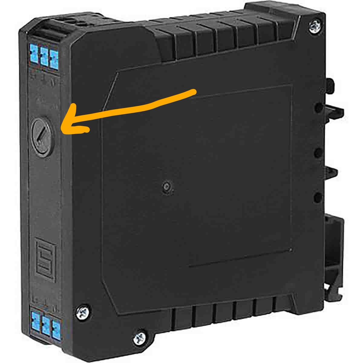

#7234617
Ich habe es jetzt einmal ausprobiert, allerdings erst einmal vom
Hausnetz  in Richtung eines sensiblen Verbrauchers. - Mit dem Ergebnis:
Durch den Netzfilter ist gar kein Strom geflossen. - der gemessene
Innenwiderstand in beiden Richtungen war auch unendlich.
>> Nach meinem Verständnis sollte das doch nicht sein? - mit dem unendlichen
Innenwiderstand?
In dem Netzfilter ist auch eine Sicherung verbaut, die ich jetzt prüfen
wollte, bekomme sie leider aber nicht raus. Bis jetzt war das bei
anderen Komponenten nie ein Problem.  >> Hat hier ggf. jemand Erfahrung
mit den Sicherungen beim Schurter FPBB Rail? - Bild anbei, es dreht sich
um ca. 30° re/li, aber nicht weiter ohne Schäden zu verursachen,
leichtes Reindrücken hat auch nicht geholfen.
Danke vorab!
Gast #7234619
Da hast du vielleicht Schrott gekauft.
> bekomme sie (die Sicherung) leider aber nicht raus
Wie wäre es mit einem Blick in die Bedienungsanleitung?
Normalerweise bis zum linken Anschlag drehen, und dann drückt eine Feder
die Sicherung heraus. Vielleicht fehlt die Sicherung, dann kannst du den
Deckel mit den Fingernägeln heraus knibbeln.
Aber vorher Strom aus schalten!
#7234700
Danke für das Feed-back!
Ich hatte eigentlich, wie ich dachte, von einem Markenhersteller gekauft
und nicht das billigste, was es gibt.
Die Bedienungsanleitung dazu, was die Sicherungen tauschen angeht, hatte
ich verzweifelt gesucht und nirgendwo Diesbezügliches gefunden, daher
meine Frage hier im Forum. - das mit dem Aufdrehen und der Feder kenne
ich auch, es kam mir aber nichts entgegen.
Es war wirklich so, dass ich den Sicherungsdeckel rausknibbeln musste
und es war keine drin!! -- Ich konnte mir das vorher nicht vorstellen,
das da keine drin ist, zumal ich einen Netzfilter für 6 A bestellt
hatte.
