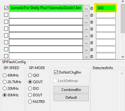

von Luigi A. (spok)
Michael L. schrieb:
> Hast du die per Serial geflasht oder anders?
Hatte es per Serial versucht. Habe es jetzt per Web Installer hin
bekommen.
Flashvorgang über das Flash Download Tool 3.9.3 hat auf dem Shelly plus
1 nicht funktioniert.
Auf meinem Wroom ESP32 Kit (AZ Delivery) hatte es funktioniert. Keine
Ahnung warum.
Ob es an der Startadresse liegt? (0x0).
