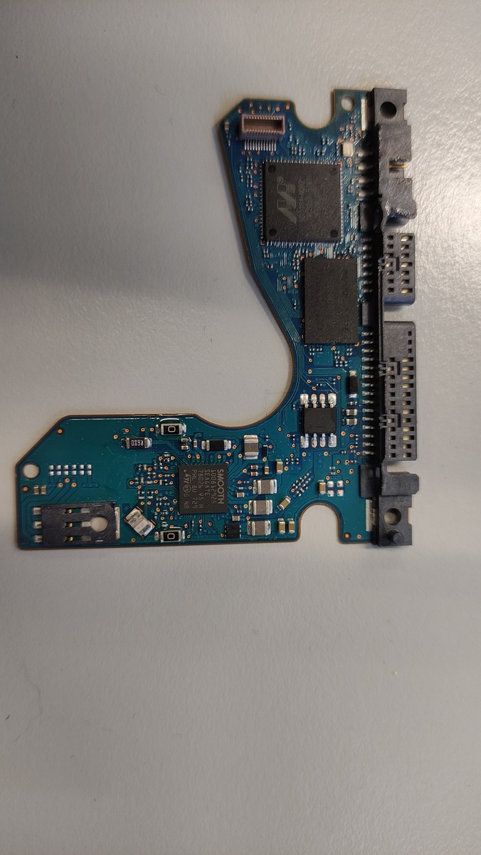

Hi Zusammen,
auf dem Bild seht ihr die Platine einer Seagate 1TB HDD Platte in 2,5"
Format. Ich bin auf der Suche nach dem IC mit der Beschriftung SMOOTH
100812925 .... von der Firma ST. Nach der Bezeichnung des Chips zu
googeln war semi-erfolgreich. Und da ich keine Ahnung habe, was genau
dieser Chip macht weiß ich momentan nicht wirklich weiter.
LG
Abgesehen davon, daß das ein für Seagate produziertes Bauteil ist, wirst
Du es sowieso nicht ersetzen können - das ist ein BGA.
Wenn Du Daten von einer kaputten Festplatte retten willst, beiß in den
sauren Apfel und lass' das Profis machen. Die Gefahr, daß beim
Herumbasteln noch mehr kaputtgeht ist mehr als groß.
Und wozu? Der auf der Platine sieht nicht offensichtlich kaputt aus.
Abgesehen davon wirst den mit Bastlermitteln auch nicht tauschen können.
Bei Schäden an der Laufwerkselektronik, die über eine abgebrannte
Transil hinausgehen, ist es am einfachsten, die Elektronik einer
baugleichen Festplatte auszuprobieren.
Der Beschriftung "SMOOTH" und der Lage auf der Platine nach, macht der
IC u.a. die Steuerung des Motors. Da er aber offensichtlich kunden-
spezifisch ist, wird er vermutlich auch noch jede Menge Hilfsfunktionen
bereit stellen. Z.B. die Auswertung des Erschütterungssensors (das Teil
unten links, das im 45° Winkel bestückt ist).
Was mir bei der Entsorgung meiner alten Seagate (30000 Betriebsstunden)
auffiel:
Die Kontaktierungen müssen schön angepresst werden.
Sind oft angelaufen. Und haben dann keinen richtigen Kontakt mehr, was
zu Störungen führen kann.
ciao
gustav

Sorry, ich vergesse immer die, sagen wir sehr speziellen Eigenheiten
dieses Forums ;)
In der Tat will ich diesen IC tauschen da ich mir nach diversen
Messungen und einem Blick mit der Wärmekamera sicher bin, das dieser das
Problem verursacht.
Vllt ein bissl ausführlicher:
Die Festplatte kommt nicht einmal in Bewegung. Wenn das tatsächlich ein
ASIC ist wäre das natürlich suboptimal. Die Idee mit einer Ersatzplatine
hatte ich auch schon, ist halt nur die Frage ob da alles identisch ist
(bezogen auf den genannten IC).
BGA löten ist/wäre kein Ding, das ist bei weitem nicht so Unmöglich wie
der ein oder andere hier vllt denkt.
Aber gut, wenn ich hier schon lese das es einige nicht Mal auf die Reihe
bekommen einen 0805 Widerstand zu löten...nunja.
Lg
Nein. Du musst das E-Eprom draufmachen, dass zu dieser Platte gehört.
Sonst will die Platte nicht.
Um zu versuchen, ob die Platte wenigstens mit anderer Elektronik den
Motor startet, wäre dies ein Versuch wert.
Um aber dann an die Daten zu kommen, muss das eeprom getauscht werden.
Mit einer Ersatzplatine sollte man nur lesend auf die HDD zugreifen,
weil bad sectors u.ä. nicht identisch sind.
Über die interne Funktion schweigen sich alle Hersteller durch die Bank
weg aus. Vor Jahren hab ich mal einen interessanten Artikel gelesen.
Demnach ist auf dem Controller eine Art Bootloader, der noch vor der
Position der logischen Spur Null anfängt. Der zweite Teil der Firmware
liegt dann schon auf Platte.  Auch der Schlüssel einer per Hardware
verschlüsselten HDD liegt dort, so das findige Hacker diese Postion
schon geschafft haben zu überspringen. Datenrettungsfirmen haben
diesbezüglich viel Knowhow, lassen sich aber ebensowenig in die Karten
schauen, weil sie ganz gut davon leben.
Wenn die Daten nicht wichtig sind, sondern die Reparatur mehr
sportlicher Ehrgeiz und Erkenntnisgewinn ist, ja warum nicht. Wenn es um
nichts geht, ist das doch völlig okay. Wenn die Daten allerdings wichtig
sind, sollte man eine defekte Platte nicht "verbasteln", denn damit
schmälert man die Chance auf Datenrettung beim Profi.
Stimmt nicht immer. Ich habe bereits einige Festplatten mit
Motortreiberschaden wiederbeleben können, indem ein identisches Board
mit dem originalen EEPROM bestückt wurde.
http://www.wolfgangrobel.de/electronics/hdd3.htm
http://www.wolfgangrobel.de/electronics/hdd.htm
Hat nicht immer geklappt, aber doch schon mehrfach.
